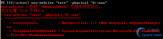

  检查网站目录是否存在,如果不存在就新建一个目录并设置权限,如果要关联的目录不存在的话就会出现下面的错误:
