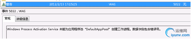

  仔细检查Windows事件查看器给出的信息,基本都是连续5次警告后,接着一个错误。警告信息如下:
  这说明是IIS连续5次都未能为应用程序池”DefaultAppPool”成功创建w3wp进程,于是自动禁用了应用程序池。通过EventID=5022可以检索到更多信息:
