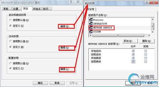

  2、 配置EXCEL相关COM组件
  需要注意的是在笔者的服务器上Excel相关的com组件有2个,分别是:Microsoft Excel应用程序和Microsoft office Excel 2007工作薄,必须同时对这两个com组件做相同的配置,否则仍然会出现无法创建Excel实例的现象。
  配置方法:
  “常规”选项卡中“身份验证级别”选择“默认”;
  “安全”选项卡中,启动和激活”、“访问权限”和“配置权限”全部选择“自定义”,添加“network service”用户并赋予最大权限。
  “标识”选项卡中,选择“启动用户”,最后点击确认。
  如下图所示:
  经过这样配置以后,web应用能够成功访问,Excel实例也能够正常创建,COM类工厂错误80070005成功解决
