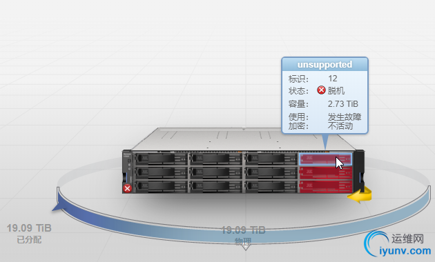

请教论坛大神一个问题,公司有个V3500存储,目前报了3块盘有故障,但是我换了新盘还是报故障,有没有大神知道这是什么原因啊?

换了盘要吧硬盘上线才可以。

阵列掉线了,得先把最近掉线的磁盘上线,看看阵列是否能恢复,再看看更换磁盘

看看阵列掉线了没有,在不在一个mdisk组里面,有没有热备盘。如果更换了新硬盘,老微码的必须手动同步。
