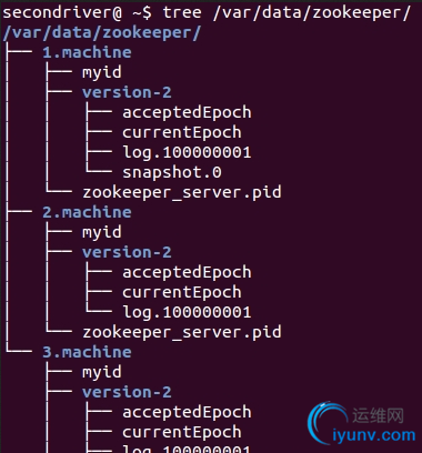

注: 在各个服务的配置项的dataDir目录下创建myid文件,写入该服务对应的server后面的数字编号,该数字编号在整个集群中是唯一的取值为[1,255].
2.创建zookeeper集群中各个服务的dataDir结构(如下图所示)
  注: 忽略掉x.machine下除myid文件的其他内容,这些内容使由服务启动后产生的.

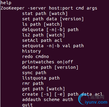

输入help命令可以查看操作命令说明:
通过上面命令即可操作zookeeper服务.
