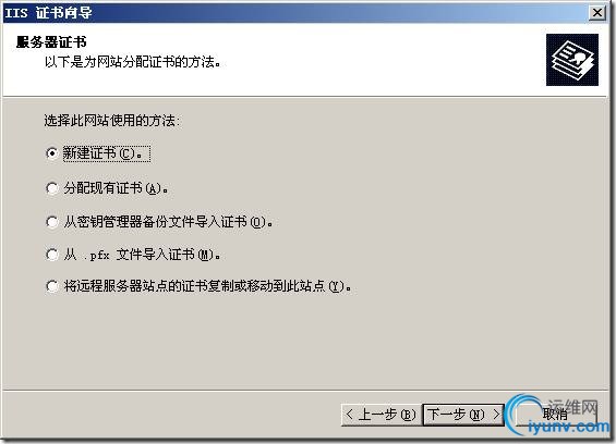

1.1.   生成证书申请文件
  在IIS要访问的那个网站的属性中,“目录安全性”--“服务器证书”,选新建证书:
  下一步:
  下一步:

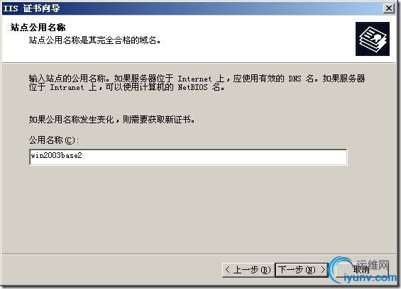

  公用名是证书最后的最重要信息之一。它是 Web 站点的 DNS 名称(即用户在浏览您的站点时键入的名称)。如果证书名称与站点名称不匹配,当用户浏览到您的站点时,将报告证书问题。
  如果您的站点在 Web 上并且被命名为 www.contoso.com,这就是您应当指定的公用名。
  如果您的站点是内部站点,并且用户是通过计算机名称浏览的,请输入计算机的 NetBIOS 或 DNS 名称。
  这里因为win2003系统_2服务器的机器名是win2003base2,所以共用名称设为win2003base2。
  下一步:

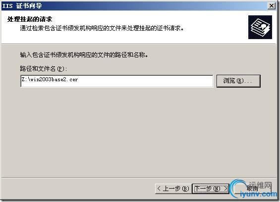

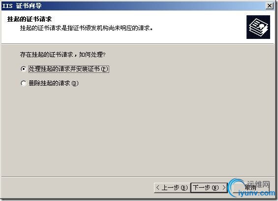

1.4.   上安装证书
  在win2003系统_2在IIS的Web 站点,然后单击“属性”,单击“目录安全性”选项卡。
  单击“服务器证书”启动 Web 服务器证书向导。
   单击“处理挂起的申请并安装证书”,然后单击“下一步”。
   输入包含 CA 响应的文件的路径和文件名,然后单击“下一步”。
  检查证书概述,单击“下一步”,然后单击“完成”。
  现在,已在 Web 服务器上安装了证书。

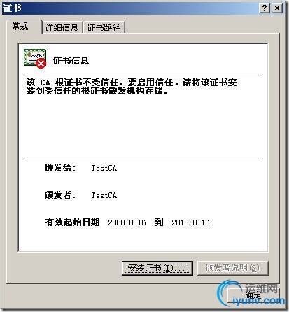

3.2.   导入客户端证书的根证书

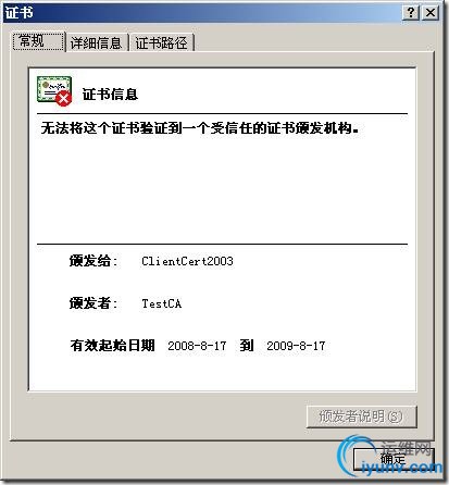

  Web服务端有了客户证书,还需要这个客户端证书的根证书,只有在服务器信任这个客户端证书的根证书时客户端证书才能正常访问web服务器。
  在证书管理中双击ClientCert2003证书查看此证书:
  可以看到,ClientCert2003的根证书TestCA在此服务器上不被信任,需要把TestCA证书安装到此服务器的受信任的根证书颁发机构存储里。
  查看此根证书:
  点击“安装证书”按钮,出现证书导入向导,选择“将所有的证书放入下列存储”,然后点击“浏览”按钮选择证书安装的存储区:
  选择把证书保存到“受信任的根证书颁发机构”-“本地计算机”。
  TestCA证书导入成功,到证书管理中查看,发现TestCA证书其实被安装到两个地方,分别是:
  l 证书当前用户存储区的“受信任的根证书颁发机构”
  l 证书本地计算机存储区的“受信任的根证书颁发机构”

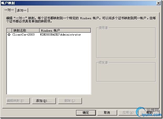

  设置“要求客户端证书”,并选择“启用客户端证书映射”,最后点击“编辑”添加ClientCert2003客户端证书映射到的本服务器上的windows账户:
  由于是测试,这里把ClientCert2003客户端证书映射为administrator

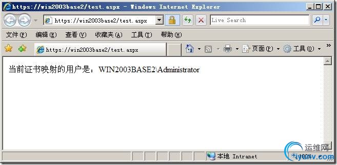

  在测试网站中设计一个test.aspx页面,用来读取当前用户身份并显示出来,简单的下面一条语句:
当前证书映射的用户是:<% =System.Threading.Thread.CurrentPrincipal.Identity.Name %>

  win2003系统_3是测试客户端,已经安装了客户端证书ClientCert2003,在win2003系统_3的IE中输入test.aspx的URL,首先弹出选择证书的对话框:
  其中ClientCert2003_3证书是win2003系统_3在证书服务器上另外又申请了一个web浏览器证书,跟ClientCert2003是同一个根证书,当浏览器中存在跟服务端相匹配的多个证书时,浏览器会弹出上面的对话框让用户选择使用哪个证书。
  如果浏览器中只有一个证书跟服务器能匹配,则浏览器不弹出选择对话框,直接把匹配的证书发送到服务端。如果把ClientCert2003_3证书从win2003系统_3机器上删除,访问test.aspx将不会再出现上面的对话框。
  如果浏览器中没有证书跟服务器匹配,浏览器就会显示需要提供SSL的客户端证书。
  选择了ClientCert2003证书,点击&#8220;确定&#8221;按钮:
  服务端允许访问,并且显示了映射到的用户就是WIN2003BASE2"Administrator
