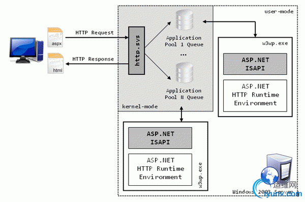

IIS 6处理模型是运行Windows 2003 Server操作系统的机器上默认的模型,它在IIS 5处理模型的基础上引入了几个改进,最大的改变之一是引入了应用程序池的概念。在IIS 5.x上,所有的web应用程序,即所有的AppDomain运行在ASP.NET工作进程中,为了实现更好的安全边界粒度以及定制能力,IIS 6处理模式允许应用程序运行在不同的工作进程中,即w3wp.exe。每个应用程序池可以包含多个AppDomain,运行在独立的工作进程中,换句话说就是从单个进程运行所有的应用程序切换到每个工作进程运行一个应用程序池。这个模式也叫做工作进程隔离模式(worker process isolation mode)。
与之前的模式相比,另一个大的改变是IIS监听请求的方式。IIS 5模式中,由IIS进程inetinfo.exe来监听特定的TCP端口,接收HTTP请求,在IIS 6架构中,通过一个叫做http.sys的内核驱动,在内核层级而不是之前的用户模式下处理和排队请求,这种方式比老的模式有一些优点,叫做内核级请求队列(kernel-level request queuing)。
图3:IIS 6.0处理模型
图3演示了使用IIS 6模式处理请求的主要组建。请求到达后,内核级的设备驱动http.sys将其传递到正确的应用程序池队列中,每个队列属于特定的应用程序池,也就是说属于特定的工作进程,接下来工作进程从队列中接收请求。这种方式极大的降低了IIS 5模式中引入的命名管道的开销,因为不再需要进程间通讯,请求直接从内核级驱动传递给工作进程,这样有很多的优点,例如可靠性。因为运行在内核模式中,请求分发不受用户模式,即工作进程中宕机和故障的影响,因此即使工作进程宕机了,系统仍然能够接收请求,重起宕机的进程。
工作进程负责加载ASP.NET ISAPI扩展,它依次加载CLR,将所有的工作委托给HTTP运行时。
w3wp.exe工作进程不同于IIS 5模式中的aspnet_wp.exe进程,跟ASP.NET不相关,它用于处理任何类型的请求,然后工作进程根据它需要处理的资源类型决定加载哪些ISAPI模块。
出于简化目的在图3中有一个细节没有标出来,到达的请求通过IIS 6中加载的一个叫做Web管理服务(WAS)的模块,从应用程序池队列传递给正确的工作进程。这个模块负责从IIS元数据读取工作进程与web应用程序的邦定信息,将请求传递给正确的工作进程。
