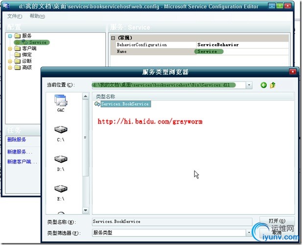

在弹出的服务配置窗口中,把Service服务指定到WCF服务库的Services.dll中的Services.BookService服务类上。
《图6》
