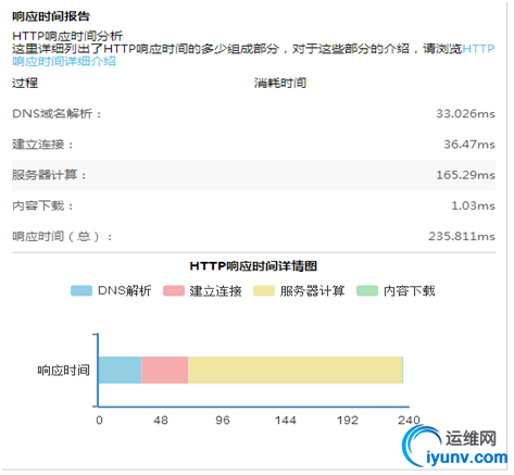

网站当下是否能够正常访问,这是一个最基本的要求。但我们不可能实时去盯着,这里需要有个实时监控的服务去不断的探测,提供这样服务的工具有很多,例如nagios,zabbix等开源产品就是专门做这个事情的,周期性的探测网站的可用性,不过这种产品有一个很大的局限性,就是nagios和zabbix是部署在和自己网站同样的网络环境中,常常会出现nagios探测是好的,但外部访问却不行的状况。
这里我选择了一个第三方公司的产品——云智慧的监控宝,来做我的blog的可用性监控,其实现原理是使用它在全世界托管的监测服务器来周期性的访问我的blog,这种监控比较接近于实际用户访问,比较有说服力,如果发现了问题,会有一个告警信息发送到手机、邮件上。
图1
图2
