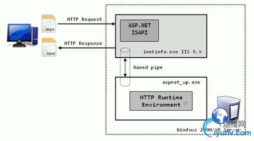

  IIS 5 的 ASP.net 请求处理过程
  IIS 5.x 一个显著的特征就是 Web Server 和真正的 ASP.NET Application 的分离。作为 Web Server 的IIS运行在一个名为 InetInfo.exe 的进程上,InetInfo.exe 是一个Native Executive,并不是一个托管的程序,而我们真正的 ASP.NET Application 则是运行在一个叫做 aspnet_wp 的 Worker Process 上面,在该进程初始化的时候会加载CLR,所以这是一个托管的环境。
  ISAPI:  指能够处理各种后缀名的应用程序。 ISAPI 是下面单词的简写 :Internet Server Application Programe Interface,互联网服务器应用程序接口
  IIS 5 模式的特点:
  • 首先,同一台主机上在同一时间只能运行一个 aspnet_wp 进程,每个基于虚拟目录的 ASP.NET Application 对应一个 Application Domain ,也就是说每个 Application 都运行在同一个 Worker Process 中,Application之间的隔离是基于 Application Domain 的,而不是基于Process的。
  • 其次,ASP.NET  ISAPI 不但负责创建 aspnet_wp Worker Process,而且负责监控该进程,如果检测到 aspnet_wp 的 Performance 降低到某个设定的下限,ASP.NET  ISAPI 会负责结束掉该进程。当 aspnet_wp 结束掉之后,后续的 Request 会导致ASP.NET ISAPI 重新创建新的 aspnet_wp Worker Process。
  • 最后,由于 IIS 和 Application 运行在他们各自的进程中,他们之间的通信必须采用特定的通信机制。本质上 IIS 所在的 InetInfo 进程和 Worker Process 之间的通信是同一台机器不同进程的通信(local machine  diffirent Process communications),出于Performance的考虑,他们之间采用基于Named pipe的通信机制。ASP.NET ISAPI和Worker Process之间的通信通过他们之间的一组Pipe实现。同样出于Performance的原因,ASP.NET ISAPI 通过异步的方式将Request 传到Worker Process 并获得 Response,但是 Worker Process 则是通过同步的方式向 ASP.NET ISAPI 获得一些基于 Server 的变量。

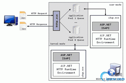

  IIS6 的 ASP.net 请求处理过程
  IIS 5.x 是通过 InetInfo.exe 监听 Request 并把Request分发到Work Process。换句话说,在IIS 5.x中对Request的监听和分发是在User Mode中进行,在IIS 6中,这种工作被移植到kernel Mode中进行,所有的这一切都是通过一个新的组件:http.sys 来负责。
  注:为了避免用户应用程序访问或者修改关键的操作系统数据,Windows提供了两种处理器访问模式:用户模式(User Mode)和内核模式(Kernel Mode)。一般地,用户程序运行在User mode下,而操作系统代码运行在Kernel Mode下。Kernel Mode的代码允许访问所有系统内存和所有CPU指令。
  在User Mode下,http.sys接收到一个基于 aspx 的http request,然后它会根据IIS中的 Metabase 查看该基于该 Request 的 Application 属于哪个Application Pool, 如果该Application Pool不存在,则创建之。否则直接将 request 发到对应Application Pool 的 Queue中。
  每个 Application Pool 对应着一个Worker Process:w3wp.exe,毫无疑问他是运行在User Mode下的。在IIS Metabase 中维护着 Application Pool 和worker process的Mapping。WAS(Web Administrative service)根据这样一个mapping,将存在于某个Application Pool Queue的request 传递到对应的worker process(如果没有,就创建这样一个进程)。在 worker process 初始化的时候,加载ASP.NET ISAPI,ASP.NET ISAPI 进而加载CLR。最后的流程就和IIS 5.x一样了:通过AppManagerAppDomainFactory 的 Create方法为 Application 创建一个Application Domain;通过 ISAPIRuntime 的 ProcessRequest处理Request,进而将流程进入到ASP.NET Http Runtime Pipeline。

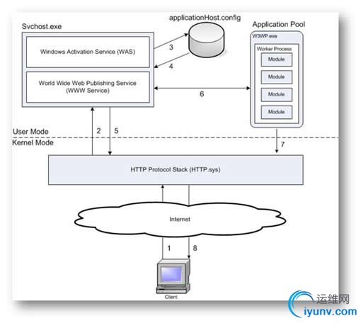

  IIS 7  的 ASP.net请求处理过程
IIS7 站点启动并处理请求的步骤如下图:
  步骤 1 到 6 ,是处理应用启动,启动好后,以后就不需要再走这个步骤了。
  上图的8个步骤分别如下:
  • 当客户端浏览器开始HTTP 请求一个Web 服务器的资源时,HTTP.sys 拦截到这个请求。
  • HTTP.sys contacts WAS to obtain information from the configuration store.
  • WAS 向配置存储中心请求配置信息。applicationHost.config。
  • WWW 服务接受到配置信息,配置信息指类似应用程序池配置信息,站点配置信息等等。
  • WWW 服务使用配置信息去配置 HTTP.sys 处理策略。
  • WAS starts a worker process for the application pool to which the request was made.
  • The worker process processes the request and returns a response to HTTP.sys.
  • 客户端接受到处理结果信息。

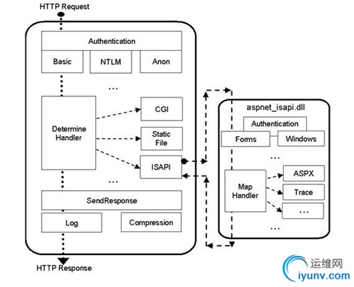

  IIS 6 以及 IIS7 经典模式的托管管道的架构
  在IIS7之前,ASP.NET 是以 IIS ISAPI extension 的方式外加到 IIS,其实包括 ASP 以及 PHP,也都以相同的方式配置(PHP 在 IIS 采用了两种配置方式,除了 IIS ISAPI extension 的方式,也包括了 CGI 的方式,系统管理者能选择 PHP 程序的执行方式),因此客户端对 IIS 的 HTTP 请求会先经由 IIS 处理,然后 IIS 根据要求的内容类型,如果是 HTML 静态网页就由 IIS 自行处理,如果不是,就根据要求的内容类型,分派给各自的 IIS ISAPI extension;如果要求的内容类型是 ASP.NET,就分派给负责处理 ASP.NET 的 IIS ISAPI extension,也就是 aspnet_isapi.dll。下图是这个架构的示意图。
  IIS  7 应用程序池的 托管管道模式  经典  模式也是这样的工作原理。 这种模式是兼容IIS 6 的方式, 以减少升级的成本。
IIS6 的执行架构图,以及 IIS7  应用程序池配置成经典模式的执行架构图

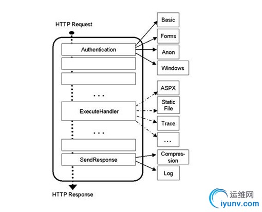

  IIS  7 应用程序池的 托管管道模式  集成模式
  而 IIS 7 完全整合 .net 之后,架构的处理顺序有了很大的不同(如下图),最主要的原因就是 ASP.NET 从 IIS 插件(ISAPI extension)的角色,进入了 IIS 核心,而且也能以 ASP.NET 模块负责处理 IIS 7 的诸多类型要求。这些 ASP.NET 模块不只能处理 ASP.NET 网页程序,也能处理其他如 ASP 程序、PHP 程序或静态 HTML 网页,也因为 ASP.NET 的诸多功能已经成为 IIS 7 的一部份,因此 ASP 程序、PHP 程序或静态 HTML 网页等类型的要求,也能使用像是Forms认证(Forms Authentication)或输出缓存(Output Cache)等 ASP.NET 2.0 的功能(但须修改 IIS 7 的设定值)。也因为 IIS 7 允许自行以 ASP.NET API 开发并加入模块,因此 ASP.NET 网页开发人员将更容易扩充 IIS 7 和网站应用程序的功能,甚至能自行以 .NET 编写管理 IIS 7 的程序(例如以程控 IIS 7 以建置网站或虚拟目录)
  IIS 7 的执行架构图(集成托管信道模式下的架构)
