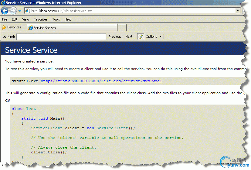

  【6.4】运行结果
  这里直接启动IE,可以在浏览器里查看到服务的信息。如果启用服务元数据页面,可以查看到服务的WSDL信息。页面如下:
