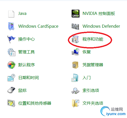

第一步:打开控制面板,选择程序与功能,如下图:
第二步:双击打开程序与功能面板,如下图:

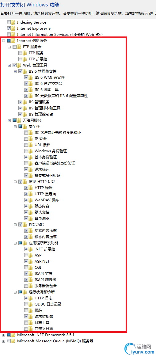

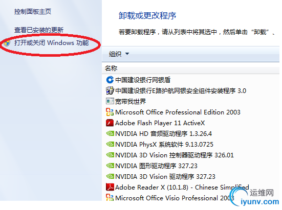

第三步:打开”打开或关闭windows功能”(红线圈起来的地方),如下图:
第四步:请按照我红线圈起来的地方进行修改,然后低级确定,IIS没有安装的地方会自动安装.

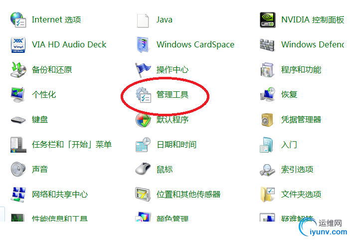

第五步:等程序模块安装完成后,我们打开控制面板,选择管理工具,如下图:

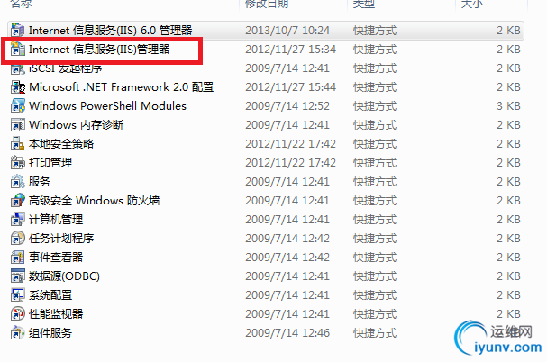

第六步:打开管理工具,选择Internet 信息服务(IIS)管理器,如下图:

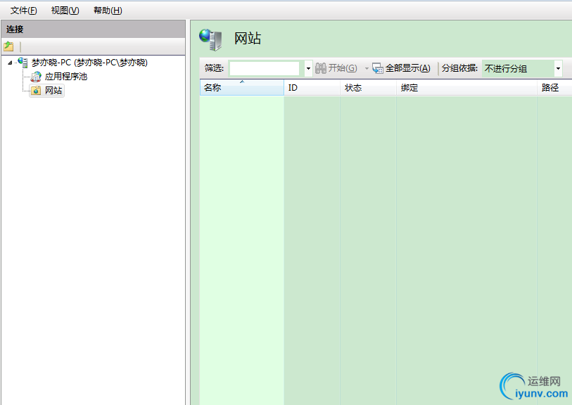

第七步:打开IIS管理器,如下图(本来会有一个默认网站,我的已经删除):
第八步:在左侧面板的网站文件夹上右击选择添加网站,如下图:

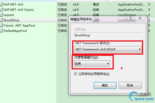

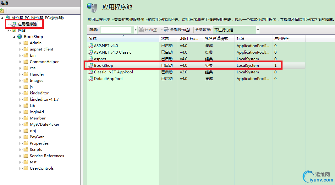

第十步:点击应用程序池,如下图:
第十一步:在上图右侧圈起来的BookShop上右击-基本设置,如下图设置:

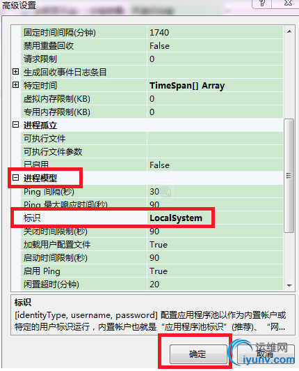

然后在BookShop上右击-高级设置,将进程模型中的标志改为LocalSystem,如下图:

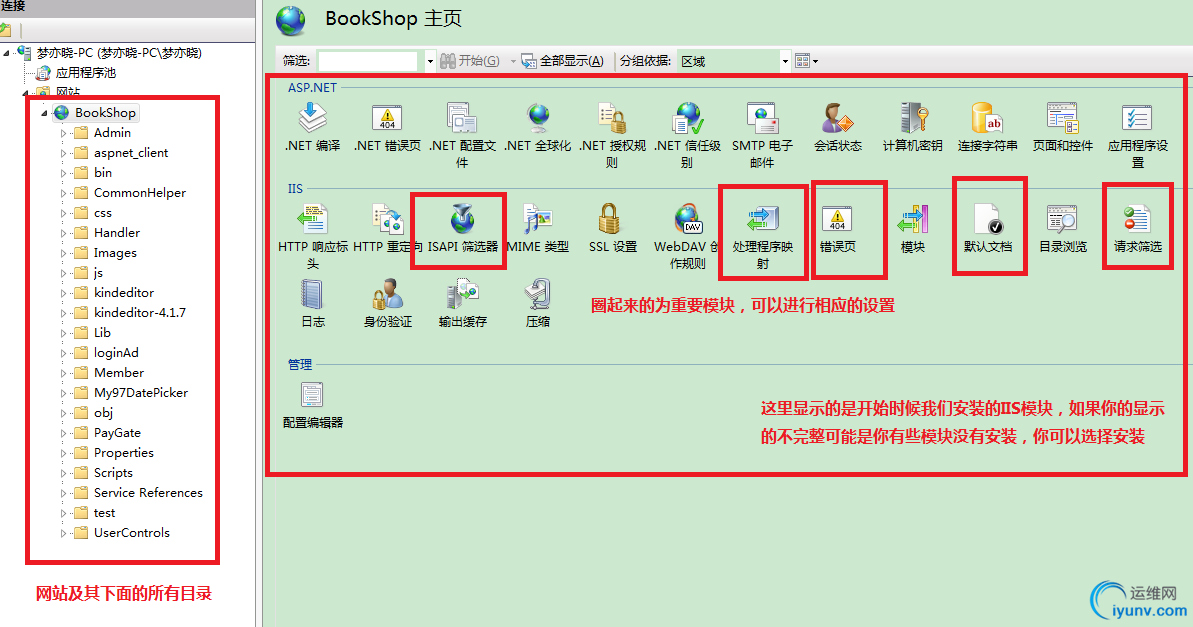

第十二步:点击确定,完成设置,打开浏览器,在地址栏中输入localhost,结果如下图(能够直接输入localhost的原因是因为在IIS的功能视图的默认文档中对应的有网站的页面如:default.aspx。也可以直接输入localhost/default.aspx,或者localhost/+网站的任何页面):

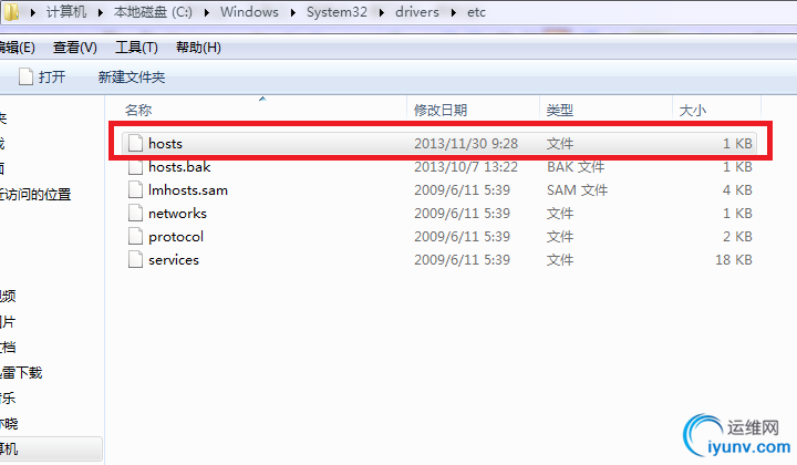

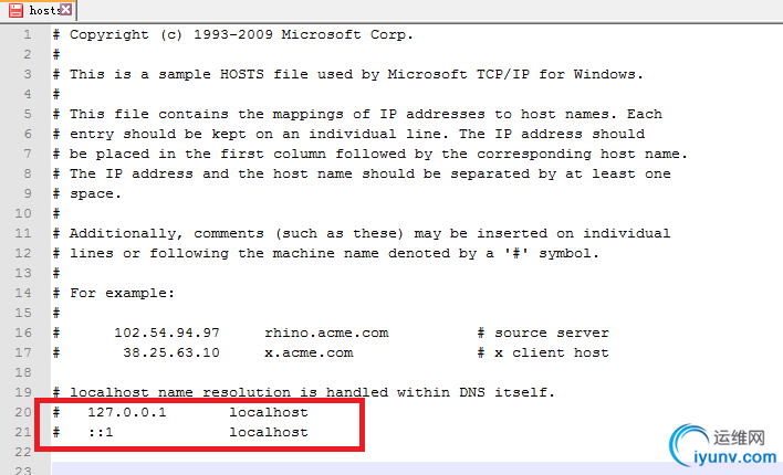

第十三步:我们打开文件夹C:\Windows\System32\drivers\etc 。如下图:

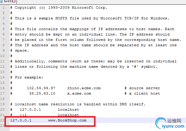

第十四步:我们选择一种文本编辑器打开此文件,在这里我选择的是notepad++。如下图:
第十五步:我们添加一行映射。如下图:
第十六步:我们保存更改后的hosts文件,然后打开浏览器,在地址栏输入www.bookshop.com,结果如下图:
