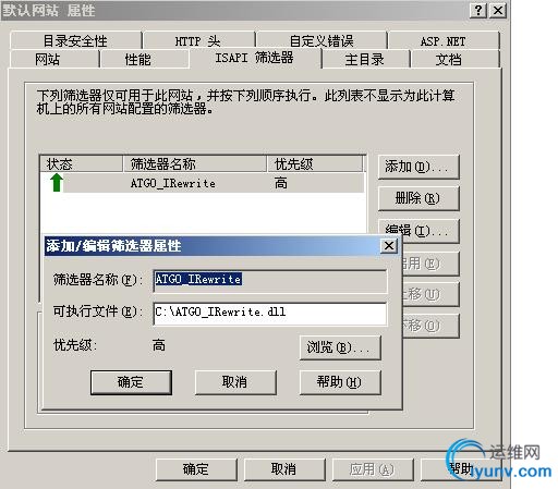

安装说明:
1.把ATGO_IRewrite.ini放到C盘根目录下;
2.把ATGO_IRewrite.dll添加到IIS的ISAPI里;

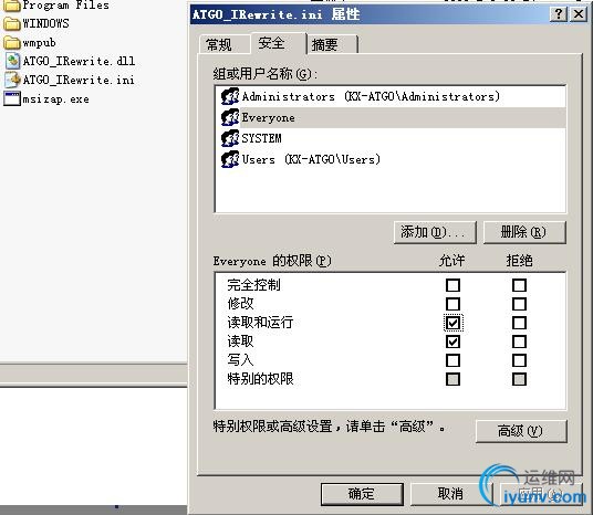

注:如果是NTFS格式的要设置一下配置文件的权限
3.重启IIS服务。

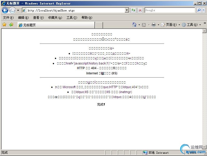

效果图:
