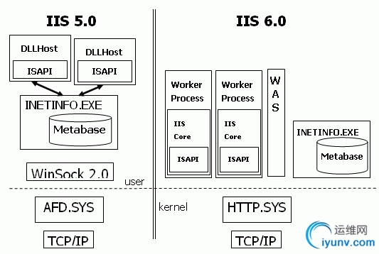

  IIS 6.0 应用了新的进程模型。内核模式的HTTP侦听程序(Http.sys)接收并发送HTTP请求(甚至可以使用它的响应缓存来满足请求)。工作进程注册URL子空间,Http.sys将请求发送到相应的进程(如果使用应用程序池,则发送到进程集合)。
  图 4 展示了IIS 5.0和IIS 6.0进程模型之间的差异。IIS 5.0使用WinSock在端口80接受连接。请求由 inetinfo 进程负责接收,然后或者在进程内执行请求,或者将它交给dllhost 进程在进程外进行处理(为了达到隔离的目的)。响应则由 inetinfo 进程发送回去。
  图 4   IIS 5.0 和 IIS 6.0 的进程模型

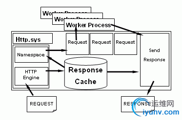

  IIS 6.0 进程依赖于内核模式的Web驱动程序Http.sys。在新的模型中,Http.sys负责管理连接和处理请求。请求可能通过Http.sys缓存得到满足,也可能被交给一个工作进程以便得到进一步处理(见图5)。可以配置多个工作进程,从而以较低开销实现了隔离。
  Http.sys包括了一个响应缓存。当请求与响应缓存中的某个条目相匹配的时候,Http.sys直接从内核模式中发送缓存响应。图5展示了请求通过Http.sys得到处理的情况(请求也可能向上交给某个工作进程进行处理)。
  图 5   IIS 6.0中的请求处理
