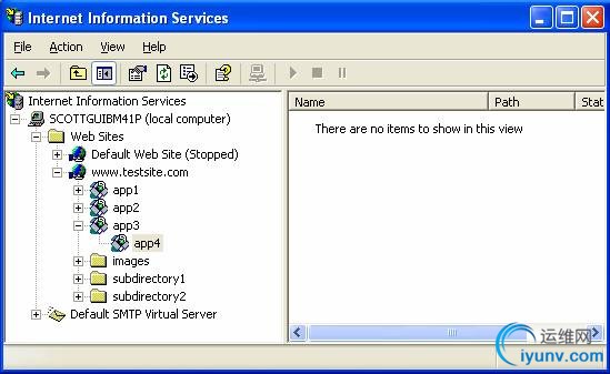

  注意上面例子里Application的主目录(http://www.testsite.com/) ,app1(http://www.testsite.com/app1)以及app2 (http://www.testsite.com/app2) ,从URL路径上看似乎app1和app2是在主目录下进行继承,但是其实在物理路径上是平等的。
     这里特别强调一下,当你在IIS里在右击鼠标选择“建立虚拟路径”时,你其实同时也建立了一个应用程序(Application),(特别的,此时虚拟路径已经自动设置了一些应用程序元数据)
     如果你不想要这些应用程序元素,你可以打开刚建立的虚拟目录的属性页,最主要的记住:IIS实现对虚拟路径的绑定,而不是对物理路径的绑定,这一点决定了应用程序的范围和边界。
     上面的映射,如果你打开IIS应该类似如下你可以单击删除,这并不会删除虚拟路径,但它会删除应用程序,一般并不建议这么做。

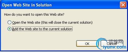

  另外一个工作流程改进点是VS2005允许你通过双击子应用程序图标来添加项目。当你在子应用程序上双击(例如在app3上双击)将弹出打开web站点对话框,如图,他会问你时打开该app3应用程序(这将关闭当前www.testsite.com应用程序)还是将该app1应用程序添加到当前www.testsite.com应用程序。

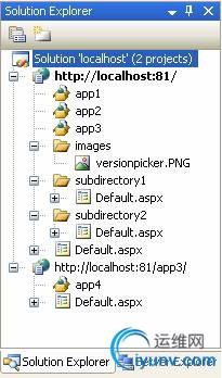

   例如我选择“add the web site to the current solution”,然后单击OK,这样你的解决方法资源管理器将被分为两个项目,看起来如下
例如 我选择“add the web site to the current solution”,这样当我在解决方案资源管理器单击app3图标时,它就出现如下
  你可以象使用VS2003的同样方式那样来使用VS2005管理Web应用程序以及子应用程序。比较典型的的子应用程序嵌套的例子是包含一个Web项目和一个或者多个类库。

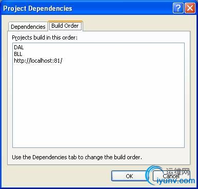

接下来,你就可以设置项目之间的引用和编译的依赖管理,例如上面的这个例子依赖关系如下:
    这样BLL层建立在DAL的基础上,而http://localhost:81/则建立在BLL基础上,这种依赖关系决定了系统编译的顺序为:先编译DAL、然后编译BLL最后编译http://localhost:81 这个Web项目。
   我接下来就可以直接保保存我的解决方案,这个解决方法封装了所有的项目(包括项目之间的相互引用和依赖关系),在这方面它和和VS2003是类似的,以后我只要打开该解决方案,系统将子定加载所有的项目和资源、文件。
  当以后我发以后发布Web站点时,它会将DAL、BLL和Web项目的整体结果整合在一起编译成二进制文件,因此当我发布web网站时,你并不需要DAL和BLL项目。
