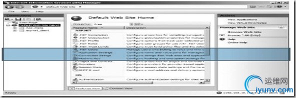

  并非所有的Web服务器设置都需要管理员权限的保护。有些设置只是简单的应用程序级别的内容,完全可以让开发人员或者产品经理来定夺。例如,在IIS 6.0里,你需要管理员权限才能更改Web应用程序的默认文档。而一般情况下,仅仅把“default.aspx”改成“profile.aspx”就真的有必要动用管理员权限吗?在IIS 7.0里,配置任务现在可以被委派给站点或者应用程序所有者。IIS 7.0使用了一个由ASP.NET支持的全新的基于XML的配置系统。在站点和应用程序的级别上,IIS 7.0和ASP.NET的设置可以在相同的“web.config”文件中被找到。诸如默认文档之类的委派设置可以在Web站点或应用程序的级别上进行更改,方法是直接编辑“web.config”文件或者使用IIS Manager GU(I 如图1所示),它会为你更新“web.config”文件。在“web.config”文件里,“system.webServer”段落包含了IIS 7.0的配置设置,如图2所示。

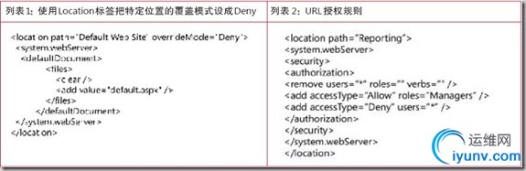

  然而,如果我想阻止一个Web站点所有者更改默认文档呢?没问题:IIS 7.0可以让你锁定配置元素,从而无法设置或覆盖“web.config”里的配置。如果是默认的配置文档的话,你可以全局地把默认覆盖模式更改为“Deny”,或者也可以明确地把特定位置的覆盖模式设成“Deny”(使用“location”标签)。IIS团队建议在location标签中声明这些更改,如列表1所示。功能委派对于一名繁忙的管理员来说绝对是一个好帮手,因为它可以安全地授予Web站点和应用程序所有者某些配置权限,而这些配置只会影响他们自己的站点和应用程序。

  许多管理员为了图方便,在有人需要对某站点或应用程序应用更改的时候就把管理员权限给他。这当然会带来巨大的安全风险。不幸的是,你面临的是一个两难境地:要么不加限制地分派管理员权限,要么把所有管理权限都集中到一点,限制任何其他人对设置进行更新。在IIS 7.0里,服务器管理员可以把一个特定Web站点或应用程序的管理权限授予一名或多名用户,并且无需提升他们的用户权限。在IIS Manager里,如图4所示,用户既可以使用Windows身份凭证也可以使用IISManager专用的身份凭证连接到一台IIS 7.0服务器。IIS Manager专用身份凭证的好处就在于你提供给用户的权限是具有专门用途和有所限制的,即:IIS Web站点管理权限。该身份凭证在IIS Manager以外是毫无用途的。如果是远程使用的话,一个独立的IIS Manager版本现在可以安装在Windows Vista、Windows Server 2003和WindowsXP上。在你远程连接到IIS Manager之前,你必须明确启用Web服务器上的远程管理功能,具体操作是:

  Web应用程序通常都有一些受限制的区域,只允许特定的用户访问。比方说,只有经理才有权访问HR系统里的业绩报告内容。这些受限制的页面通常被归并到名叫“Administration”、“Reporting”或“Moderation”的目录中。在旧版的IIS里,保护这些目录不被未经授权者访问可不是一个简单的任务。即使ASP.NET里内置了URL授权的功能,你也还是需要处理一些非ASP.NET的内容,例如:PDF或Excel文件,它们同样需要保护。而且ASP.NET URL授权规则是通过编辑XML来管理的,这同样也是一项乏味的工作。在IIS 7.0里,ASP.NET URL授权功能依然保留,但是除此以外,Web服务器本身现在也提供一个URL授权功能。现在,对所有类型的内容(例如:静态的、PHP、ASP)的访问可以根据用户、组或URL来加以控制。举例来说,你可以轻松地限制对任何位于“Reporting”路径下的内容的访问,只允许“Managers”组的成员访问,同时无需修改ACL。图5显示了IIS Manager里的URL授权规则配置。URL 授权规则在“web.config”文件的“system.webServer”段落中得到保持,其语法与ASP .NET的授权规则略有不同,如列表2所示。由于授权规则完全包含在你的配置文件里(本地“web.config”),所以它们很容易在应用程序和服务器之间迁移。并且IIS 7.0里的URL授权与Windows用户和组,以及ASP.NET的用户和角色可以很好地配合。
