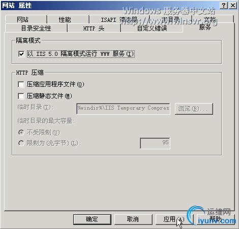

  我们在IIS使用指南之一 :IIS 6 新特性中介绍过,默认情况下IIS 6工作在工作进程隔离模式下,如果你的Web应用程序不能兼容此模式,那么你需要将IIS 6配置为工作在IIS 5 隔离模式下,配置过程如下:
  点击开始,指向控制面板,然后选择Internet信息服务(IIS)管理器,在弹出的Internet信息服务(IIS)管理器上右击网站文件夹,选择属性,然后在弹出的网站属性对话框上点击服务标签,在隔离模式下勾选以IIS 5.0隔离模式运行WWW服务即可,需要重启整个IIS服务。

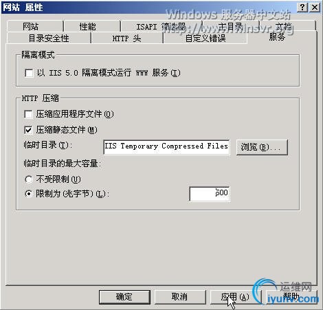

  配置HTTP压缩
  如上图中的配置,你可以看到IIS 6支持HTTP压缩。HTTP压缩是一种牺牲CPU性能来降低带宽消耗的功能,如果IIS中启用了HTTP压缩并且客户端浏览器支持HTTP压缩,那么IIS在传送文件之前,会对数据进行压缩后再进行传送。它的工作原理是这样的:
  IIS接收到客户端浏览器发送的请求时,将检查客户端浏览器是否支持HTTP压缩;然后IIS检查客户端浏览器请求的文件的扩展名,以确定请求的文件为静态文件或包含动态内容。
  如果为静态文件,IIS将查看是否已将此文件以压缩格式存储在临时目录中。如果文件没有以压缩格式存储,IIS会将未压缩的文件发送至发起请求的客户端浏览器,并将此文件进行压缩后存储在临时目录中;如果文件已经以压缩格式存储在临时目录中,IIS会将压缩过的文件发送给浏览器。在客户端浏览器首次请求之前,IIS不会压缩任何文件;在客户端浏览器首次请求某个文件之前,此文件不会被压缩;并且在客户端浏览器首次请求某个文件时,它获得的文件并未经过压缩。
  如果文件包含动态内容(应用程序文件),IIS将首先针对动态内容生成响应,然后对生成的响应进行压缩,并将压缩后的响应发送至客户端浏览器;IIS不对此响应进行存储。
  压缩静态文件所消耗的CPU性能较少,并且通常只需要压缩一次,然后就保存在缓存的临时目录中;压缩动态内容的代价要高一些,因为它们并不存储在临时目录中,并且每次请求时都必须重新生成。推荐你只压缩静态文件,而不压缩应用程序文件。当然,如果你认为与CPU性能消耗相比你更在乎带宽的利用率,那么也可以压缩应用程序文件;微软建议在CPU利用率已经达到80%以上时,不对应用程序文件进行压缩。
  当配置HTTP压缩时,根据你的需要选择压缩静态文件和压缩应用程序文件,如果要压缩应用程序文件,则必需勾选压缩静态文件,然后输入压缩后的内容的缓存临时目录,默认为%windir%\IIS Temporary Compressed Files,然后输入所存储的压缩内容的最大容量即可,默认为不受限制。

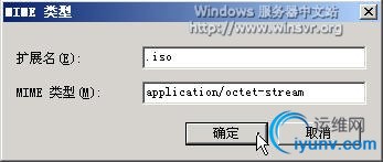

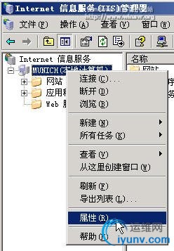

  在IIS全局上添加MIME类型的过程如下:
  在IIS管理控制台中右击服务器名,然后选择属性;
  在弹出的计算机属性对话框上点击MIME类型按钮;
  在MIME类型对话框中,你可以创建、修改、删除MIME类型,在此我为ISO文件创建一个MIME类型,点击新建按钮;
  在扩展名栏中,键入对应的文件扩展名.iso,如果你不输入“.”(例如只输入ISO),那么IIS会自动为你添加;如果你想添加通配符MIME映射,即允许访问任何没有MIME类型定义的文件,则在扩展名栏输入“*”,不过不推荐使用这种方式。然后在MIME类型栏,输入application/octet-stream,最后点依次击确定即可。

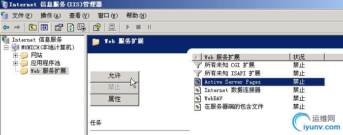

  你可以根据你的需要添加或删除自定义的Web服务扩展,而对于IIS内建的Web服务扩展则只能禁用或启用。
  对于这些内置的Web服务扩展,IIS已经为Web站点配置好了应用程序映射,你只需要启用这些Web服务扩展,就可以在Web站点中启用对相应动态内容的访问。
  如果要启用某个系统自带的Web服务扩展,则在IIS管理控制台中点击Web服务扩展文件夹,然后在右侧窗口中点击对应的Web服务扩展,点击允许即可,例如要启用对ASP页面的支持,则启用Active Server Pages即可;

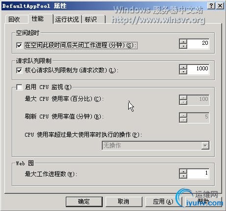

  性能
  在性能标签你可以设置工作进程的运行方式:
  在空闲此段时间后关闭工作进程(分钟):当工作进程空闲多少分钟后关闭此工作进程,这降低了空闲工作进程对系统资源和CPU性能的消耗,默认启用并且设置为20分钟;
  核心请求队列限制为(请求次数):当HTTP.sys接收到某个客户端发送的HTTP请求时,如果处理此请求的对应应用程序池的工作进程还处于忙状态,则HTTP.sys将接收到的请求保存在对应应用程序池的请求队列中,直到工作进程空闲为止。此选项即用于设置此应用程序池的请求队列所能容纳的请求数量,默认情况下每个应用程序池的请求队列限制为保留1000个请求,如果超出则向客户端返回503错误,你可以根据需要适当进行修改,最大可以设置为65535。但是如果设置太大则会消耗大量的系统资源 ,而设置太小会导致客户端访问时频繁出现503错误。
  启用CPU监视:监视此应用程序池的CPU使用率,默认未启用;如果某个应用程序池占用的CPU利用率过多,那么可以通过配置此选项来限制此应用程序池;
  最大CPU使用率(百分比):所设置的应用程序池所能使用的最大CPU使用率;启用CPU监视时默认值为100;
  刷新CPU使用率(分钟):刷新CPU使用率的间隔时间;启用CPU监视时默认值为5;
  CPU使用率超过最大使用率时执行的操作:当此应用程序池的CPU使用率超过所设置的最大CPU使用率时所进行的操作,启用CPU监视时默认为无,此时IIS只是在事件日志中进行记录而不进行其他操作;如果选择为关闭,那么IIS将关闭此应用程序池中的所有工作进程;
  Web园:在Web园中你可以配置此应用程序池所使用的最大工作进程数,默认为1,最大可以设置为4000000; 配置使用多个工作进程可以提高该应用程序池处理请求的性能,但是在设置为使用多个工作进程之前,请考虑以下两点:
  每一个工作进程都会消耗系统资源和CPU占用率;太多的工作进程会导致系统资源和CPU利用率的急剧消耗;
  每一个工作进程都具有自己的状态数据,如果Web应用程序依赖于工作进程保存状态数据,那么可能不支持使用多个工作进程。

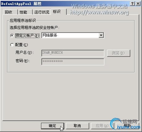

  标识
  在标识标签,你可以配置工作进程所运行的用户账户。在IIS 5或者当IIS 6运行在IIS 5隔离模式时,工作进程运行在本地系统账户,而运行在工作进程隔离模式下的IIS 6的工作进程运行在网络服务账户下,这降低了系统被攻击的可能性。
  你可以配置工作进程运行在预定义的本地系统、本地服务或网络服务账户下,也可以配置为使用某个自定义的用户账户。建议使用默认的网络服务账户;不过如果为了更高的安全性,可以配置使用自定义的用户账户,不过建议你只是将此自定义用户加入到IIS_WPG用户组中,因此IIS_WPG用户组包含了可以启动和运行工作进程的最小权限。

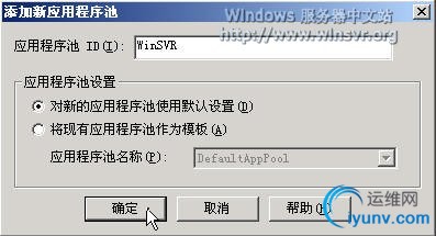

  要新建应用程序池,在IIS管理控制台中右击应用程序池文件夹,指向新建,选择应用程序池;
  然后在弹出的添加新应用程序池对话框,在应用程序池ID栏输入应用程序池名,然后选择使用默认设置还是继承现有的应用程序池设置,再点击确定即可;
