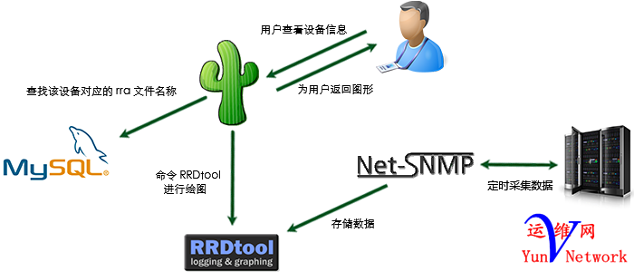

Cacti是一套基于PHP,MySQL,SNMP及RRDTool开发的网络流量监测图形分析工具。它通过snmpget来获取数据,使用RRDtool绘画图形,而且你完全可以不需要了解RRDtool复杂的参数。它提供了非常强大的数据和用户管理功能,可以指定每一个用户能查看树状结构、host以及任何一张图,还可以与LDAP结合进行用户验证,同时也能自己增加模板,功能非常强大完善,界面友好。
Cacti 官方网站www.cacti.net
Cacti架构图
Cacti工作原理

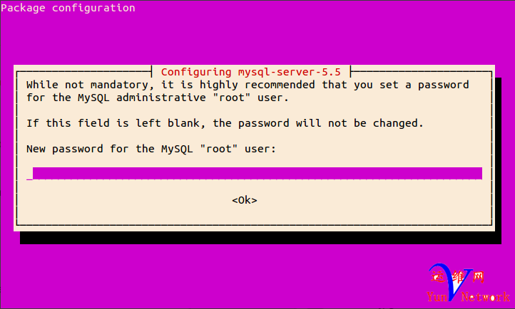

配置MySQL数据库,输入用户密码,再次确认后选择继续

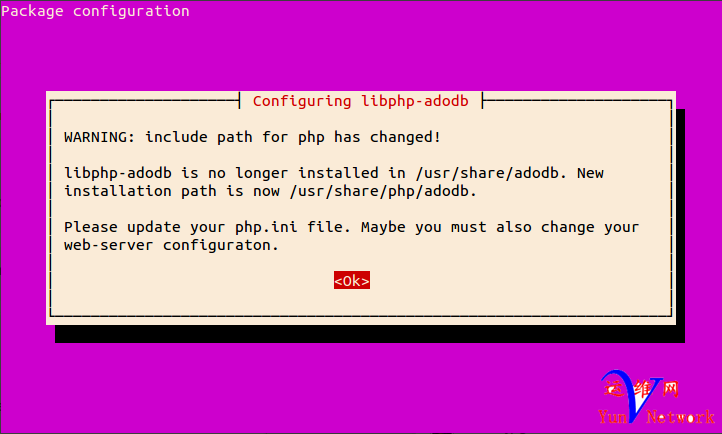

接下来,按“返回”或“Enter”键确认PHP的配置改变

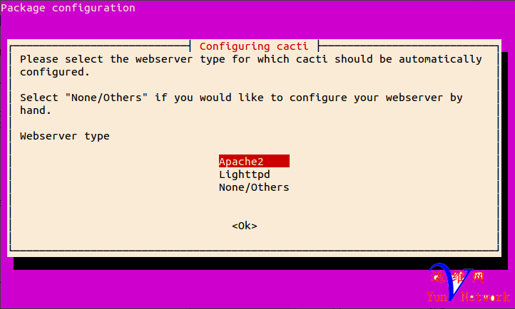

从Web服务器列表中选择“Apache2”

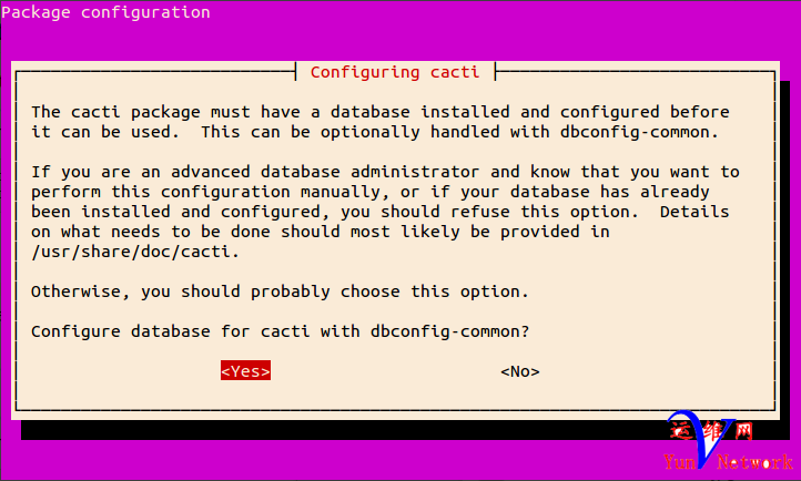

Cacti 配置Apache后,安装了MySQL账户的应用程序。选择“是”,允许通用的数据库配置

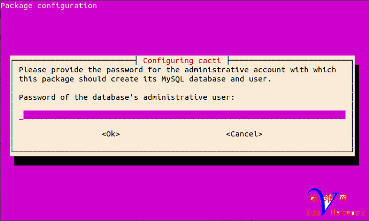

为 Cacti 提供数据库管理密码

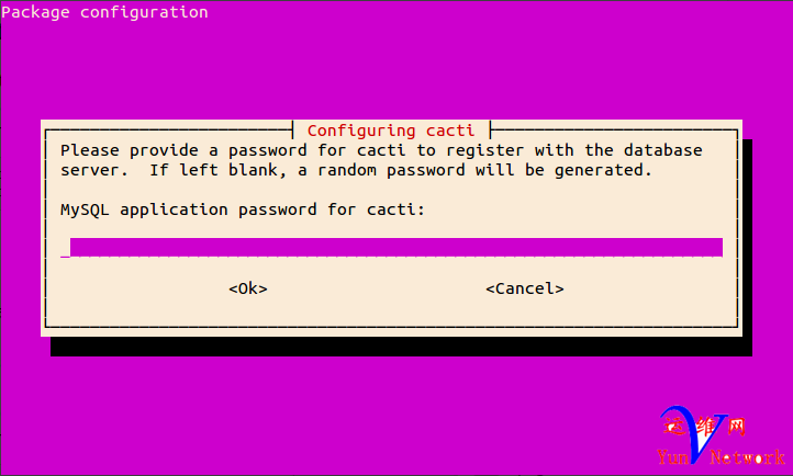

接着,会询问 Cacti 使用的数据库的密码,这是一个内部的密码,输入新密码,选择OK,这里如果按“Enter”会创建一个随机的密码

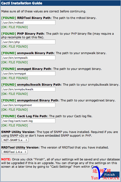

一开始你会看到一些关于 Cacti 的介绍信息,点击下一步(NETX),再一次点击下一步(NETX),会出现如下界面
这里显示了“指南”应用,Cacti 所使用操作的应用程序路径。所有应用程序都应该是绿色的,并标有“[FOUND]”,点击“完成(Finish)”继续

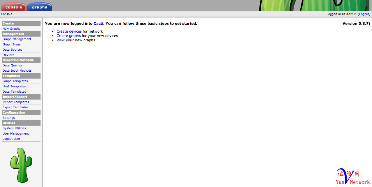

接下来登陆管理系统,默认用户名和密码都是 admin,在您第一次输入完成后,会提示修改并确认默认密码,输入完成后点击保存“Save”即可进入管理界面
好,现在你已经进入了 Cacti 的管理界面

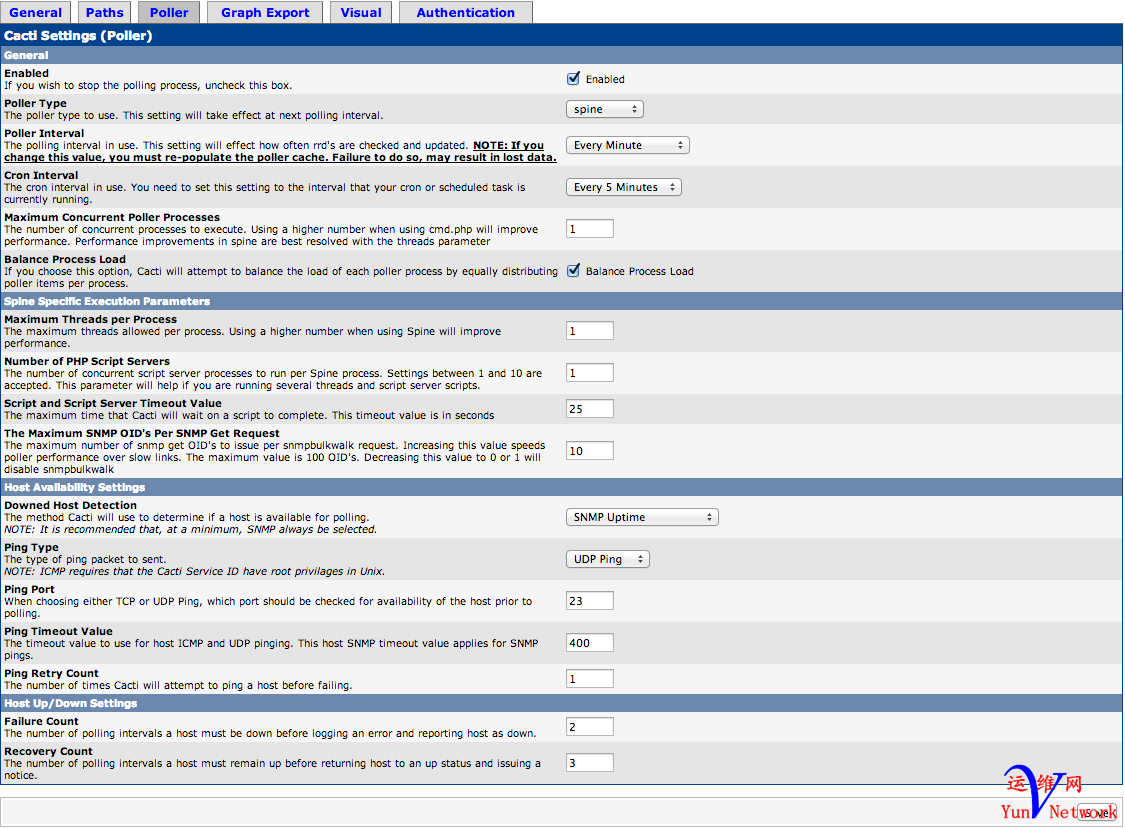

然后选择 Poller 选项卡,修改如下配置,再保存
Poller Type: spine
Poller Interval: Every Minute
每当轮询时间间隔发生变化,则必须清空缓存。要清空缓存,点击左侧“系统工具(System Utilities)”下 Rebuild poller cache 以清除缓存

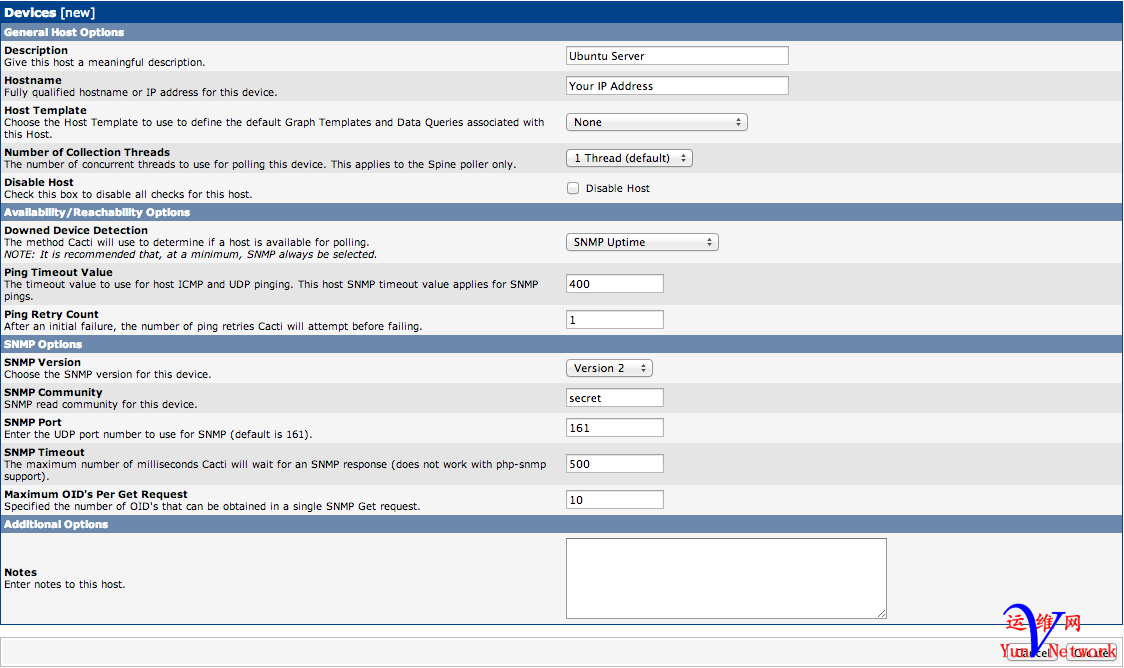

现在,你需要填写一些信息,描述你的设备。填写以下字段。完成时,点击“创建(Create)”
Description: Ubuntu Cacti Server
Hostname: YourIPAddress
Host Template: Local Linux Machine
SNMP Version: Version 2
SNMP Community: secret
如果在页面顶部有一个呈现红色的SNMP错误,在服务器上打开一个终端,并重新启动 snmpd 进程,再次点击“保存”,它现在应该显示正常了

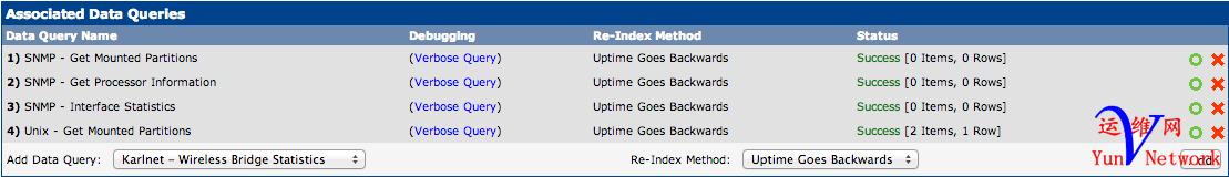

接下来,向下滚动并创建一些相关的图形模板和相关的数据查询。根据相关的图形模板,从下拉菜单中选择“Unix – Ping Latency”,并单击“添加(Add)”。您的选择应符合如下图所示
在相关的数据查询部分(Associated Data Queries)完成相同的步骤,添加“SNMP – Get Mounted Partitions”, “SNMP – Get Processor Information”,和 “SNMP – Interface Statistics”.。全部添加完成后点击保存
然后在界面的右上角点击 “为主机创建图像 (Create Graphs for this Host)”

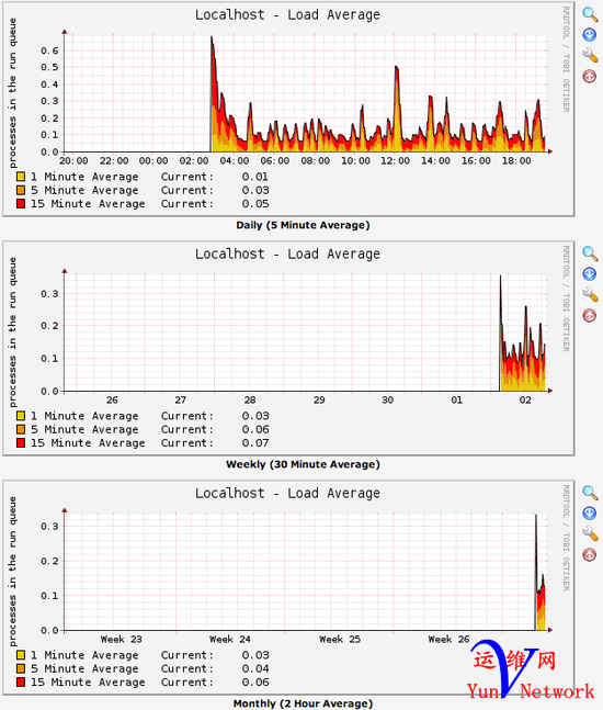

在页面的顶部,单击“图形”选项卡。点击最后一个标签页的右上角
你的VPS将需要一段时间才能产生这些图表中的值,直到有足够的数据图。这可能需要5分钟到10分钟,一开始你可能会看到一个空图,有时,它会呈现一个破碎的图像,这是正常的,你会在几个小时之后获得一些五颜六色的曲线图
点击每个图像,会显示这个设备每天,每周,每月,每年的图形
