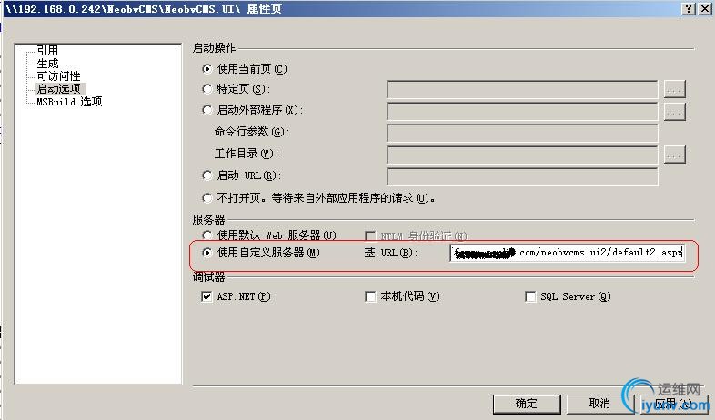

  此时,也可以编译并运行,但是打开的仍然是本地URL的网站,并不是在2003的IIS上运行的。所以,需要修改网站项目的设置,右键点击项目名称,选择“属性页”,然后打开“属性页”窗口,在“启动选项”菜单中,设置“服务器”为“使用自定义服务器”,并在“基URL”中填入服务器的网站URL,如下图:

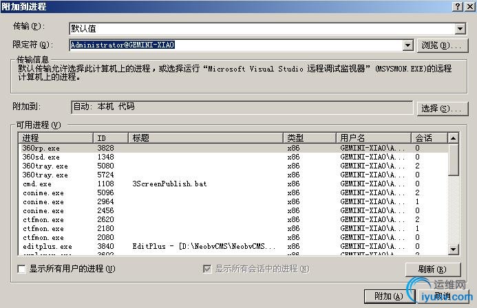

  另外,打开“调试-附加到进程”,就可以访问Server2003上的进程了,见下图,这就意味着可以调试Server2003上运行的桌面程序了。具体我还没有实验。

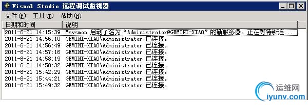

   最后,看一下Server2003上运行的Remote Debugger的情况:
