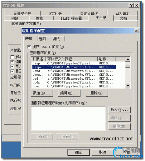

  让我们更进一步地看一下 ISAPI ,看看它到底是什么样子,请按下面的步骤进行:
  • 打开IIS。
  • 选择随意一个站点,鼠标右键,“属性”。
  • 选择“主目录”选项卡。
  • 选择“配置”。
  你应该会看到如下的画面:
  图1. 应用程序配置
  很清楚地就可以看到,所有IIS所能处理,或者叫 ISAPI 所提供代理服务的 文件类型 及其相对应的实际的后台处理程序都在这里清楚地列出来了。

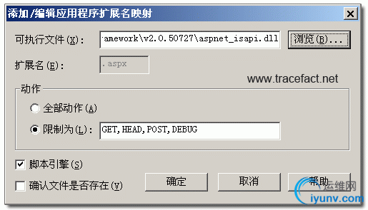

  我们找到 .aspx 的应用处理程序,然后点“编辑”,会出现下面的画面:
  图2. 编辑.aspx文件的处理程序
  一路看到这里,可以看出,所有的.aspx文件实际上都是由 aspnet_isapi.dll 这个程序来处理的,当IIS把对于.aspx页面的请求提交给了aspnet_isapi.dll以后,它就不再关心这个请求随后是如何处理的了。现在我们应该知道:Asp.Net 只是服务器(IIS)的一个组成部分而已,它是一个 ISAPI扩展。

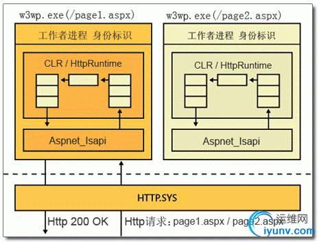

  对于IIS来说,它依赖一个叫做 HTTP.SYS 的内置驱动程序来监听来自外部的 HTTP请求。在操作系统启动的时候,IIS首先在HTTP.SYS中注册自己的虚拟路径。
NOTE:实际上相当于告诉HTTP.SYS哪些URL是可以访问的,哪些是不可以访问的。举个简单的例子:为什么你访问不存在的文件会出现 404 错误呢?就是在这一步确定的。
  如果请求的是一个可访问的URL,HTTP.SYS会将这个请求交给 IIS 工作者进程。
NOTE:IIS6.0中叫做 w3wp.exe,IIS5.0中叫做 aspnet_wp.exe。
  每个工作者进程都有一个身份标识 以及 一系列的可选性能参数。
NOTE:可选性能参数,是指诸如 回收机制的设置、超时时间设置 等等。
  接下来进行的事情就是上一章节讲述的 ISAPI 了。
NOTE:这部分的内容相关性比较强,为了让大家好理解,我最后还是决定把 ISAPI 放到前面了,可能全系列完成的时候会再调整吧。
  除了映射文件与其对应的处理程序以外,ISAPI 还需要做一些其他的工作:
  • 从HTTP.SYS中获取当前的Httq请求信息,并且将这些信息保存到 HttpWorkerRequest 类中。
  • 在相互隔离的应用程序域AppDomain中加载HttpRuntime。
  • 调用 HttpRuntime的ProcessRequest方法。
  接下来才是程序员通常编写的代码所完成的工作了,然后,IIS 接收返回的数据流,并重新返还给 HTTP.SYS,最后,HTTP.SYS 再将这些数据返回给客户端浏览器。
  OK,现在你看到张子阳的空间主页了。
  图3.Asp.Net 的宿主环境
