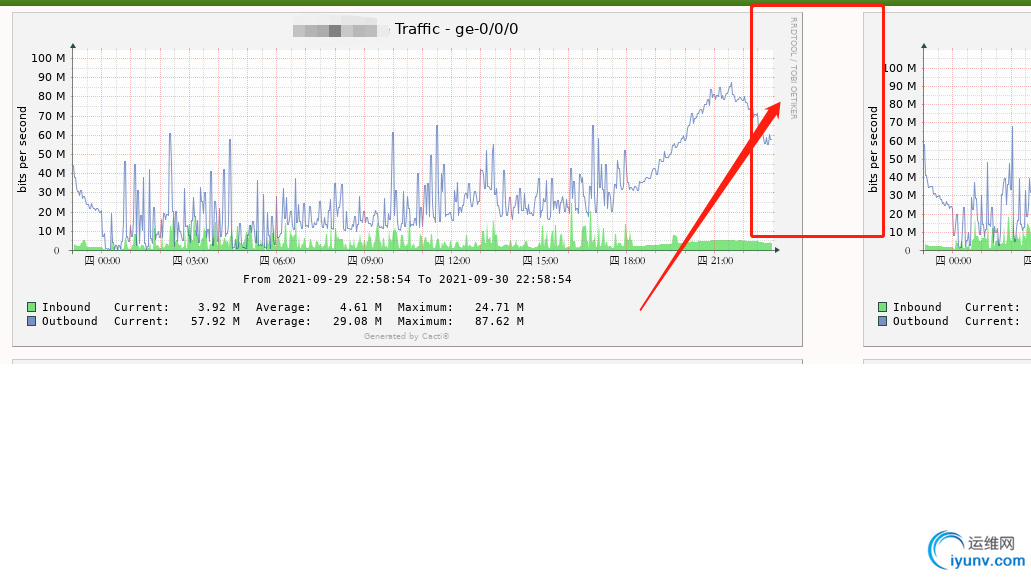

大神请帮帮我,如题,我安装的是 1.2.18最新版,什么都正常,甚至于,我6月安装的时候我需要的功能也是都正常的,但是,本月安装,由于是自动yum安装,所以直接最新版了,全部部署完了,加好了交换机才发现无法看周月年的图了,也就是没有图中右上角红框中的这些了 微信截图_20210930224902.png
这个图是我网上找到的,我的实际图如下:
通过调整查看时间范围,可以做图的放大和缩小,但是,那样是针对所有图操作的,有会的大神请指教,帮帮忙,有同样问题的,咱们欢迎一起讨论。我无法换之前版本了,交换机这些都添加好了不想动了

困扰1个月了,没找到怎么办,没法看周月年图,实在是太不方便了,而且也没法看实时图,网上说的,改几个文件的数值的方法,试过了,和我的情况不对路,感觉是什么地方设置的问题,不是安装配置的事情

Console點選Configuration的users選admin的Permissions選show graph Actions ICons
就會有了, 大大試試看
