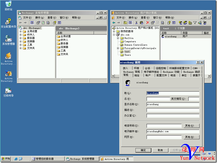

安装完Exchange2003界面预览

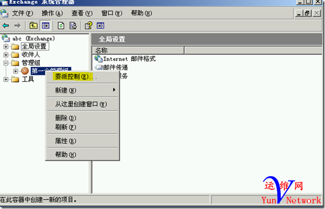

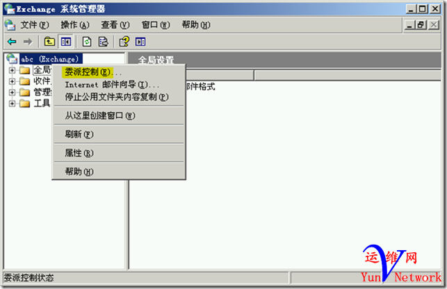

两个委派控制
(1)
(2)
案例:如果希望admin1只能管理第一个管理组中的Exchange服务器,admin2只能管理第二个管理中我们需要的操作是在组织级别给予仅查看的权限,而在相对应的管理组中给予完全控制权限即可。
