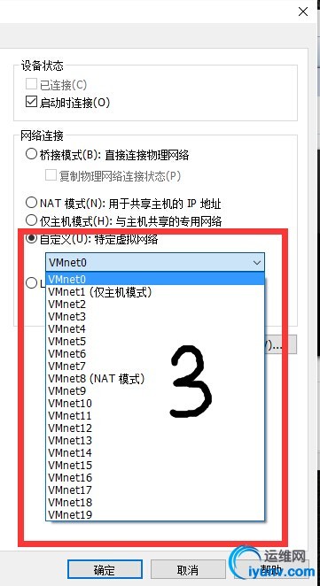

3,VM软件虚拟出来的交换机有哪些呢?如下图:
标识三: 哇,是不是很惊讶?VM虚拟机软件给我虚拟了10个交换机(VMnet0~9).这下是不怕不够用了!!!!!!  哈 哈………..

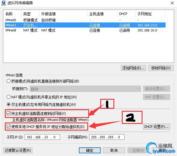

1,dhcp分别为在VMnet1(交换机)和VMnet8(交换机)提供在不同网段的dhcp服务
这是VMnet1上的图示:
标识一:如图标识一可以得知,guest的虚拟网卡设备连接到VMnet1(交换机)上
标识二:如图标识二可以得知,通过使用本地dhcp服务给guest分配ip地址
注意(此网段使用的ip段是192.168.23.x/24)

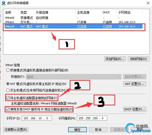

这是VMnet8上的如图所示
标识一:如图标识二可以得知,guest的虚拟网卡设备连接到VMnet8(交换机)上
标识二:如图标识三可以得知,通过使用本地dhcp服务给guest分配ip地址
注意(此网段使用的ip段是192.168.10.x/24)
从上可以知道虚拟机软件是如何通过dhcp本地服务给guest分配ip地址的.

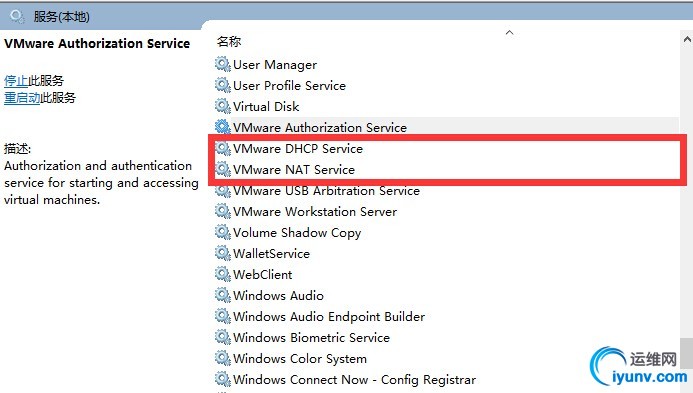

答:其实就是安装VM安装的服务,至于怎么查看,如下图
win+r 接着 输入services.msc
就可以找到这两个服务了.就是通过两个服务提供dhcp和NAT解决方案的.

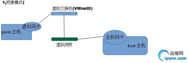

guest主机的网卡连接虚拟交换机上,然后通过虚拟网桥和host主机上真实物理网卡进行桥接,原理大概是这样的.把VM软件通过把网卡设置成混杂模式来达到监控多个ip地址的能力.这样的话,guest主机是通过主机网卡设备链接到外网的,这样桥接模式下的guest主机和host主机享受同样的地位.如果家里有路由器,那么路由器就像对待真实主机一样对待guest主机,通过路由器的dhcp功能直接给guest分配一个ip地址.如果有多个虚拟机同理,他们的地位都是等同地位的.相当于真实的主机.

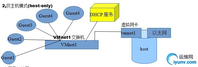

上图是拓扑图
虚拟机内部有个多个guest主机.他们都是通过dhcp服务分别都分配得到一个ip地址.由于内部guest分配
的ip地址都是同一个网段的,所以彼此都是可以连接通信的,但是面对一个问题,host主机真实物理网卡的ip
地址不再一个网段怎么和内部guest主机进行通信呢,host主机通过VM软件虚拟的vmnet网卡来链接
VMnet1交换机上来进行与其他内部guest主机的通信.可以通过win+r 输入cmd然后再输入ipconfig 就
可以查看到vmnet1虚拟网卡设备的ip和VMnet1下dhcp分配的ip地址段在同一网段.但是这样仅仅可以
host和内部的guest主机们进行通信无法连接外网,因为没有路由设备.

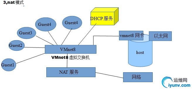

上图是拓扑图
从上图可以看出,该拓扑图和上面的host-only拓扑图很相似,只不过是多了一个NAT服务连接外部网络,其实这里vmnet8虚拟网卡只是通过连接VMnet8的虚拟交换机来与内部的guest主机进行通信而已,即使把这个虚拟网卡禁用掉,内部的guest主机依旧可以上网的,所以vmnet8虚拟网卡和内部guest的网卡也是相对独立的.vmnet8 仅仅是host连接内部VMnet8网段的桥梁而已,并不为VMnet8虚拟交换机的网段提供路由功能.处于虚拟NAT网络下的Guest是使用虚拟的NAT服务器连接的Internet的。
总结,通过以上的学习可以知道,内部的guest要想与外部的网络进行通信,无非就是需要,dhcp服务,nat服务,虚
