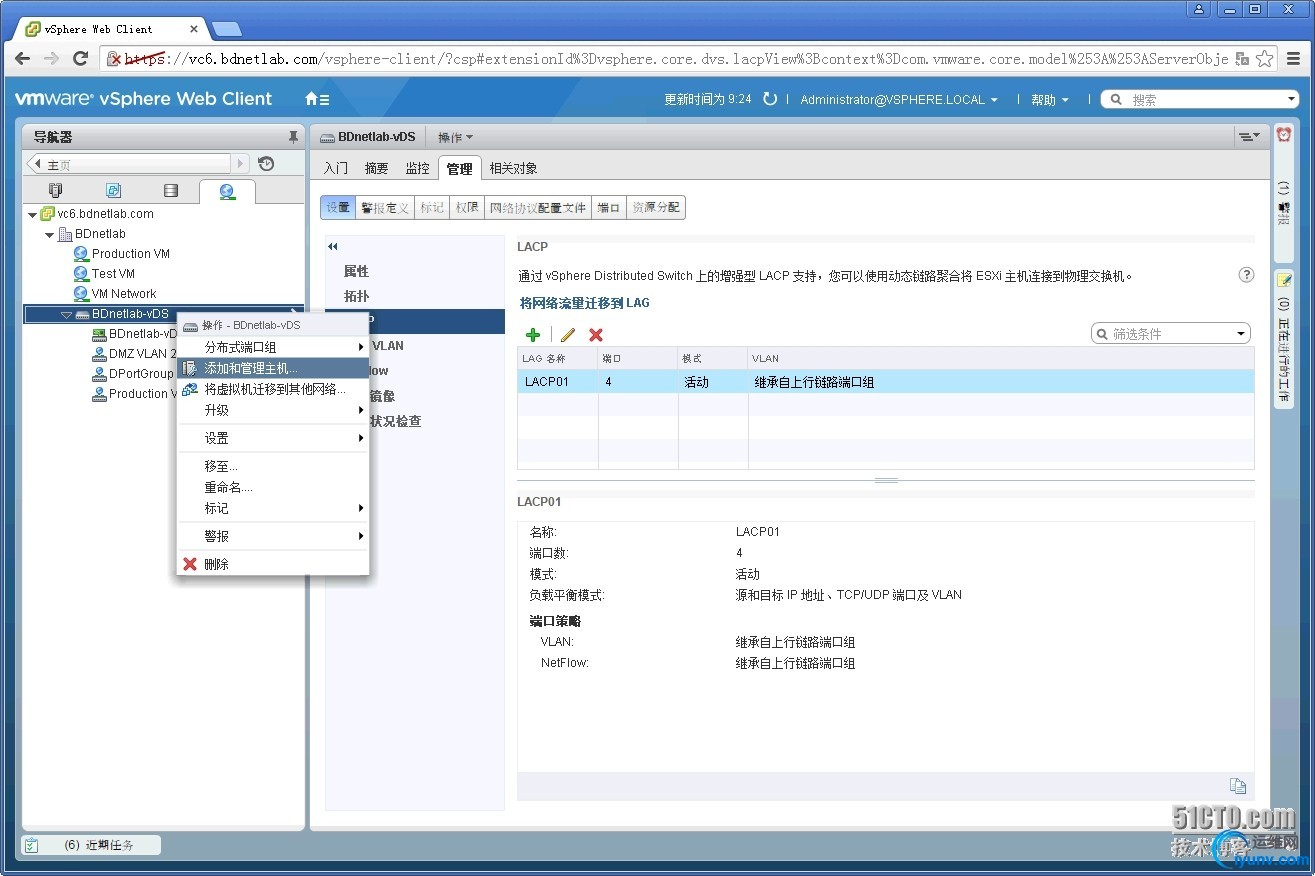

第1步,使用浏览器登录Web Client,选择分布式交换机”BDnetlab-vDS”,在”管理”标签中的”设置”选择“LACP”,如图4-3-27所示,单击“新建链路聚合组”图标。
图4-3-27 分布式交换机LACP配置之一

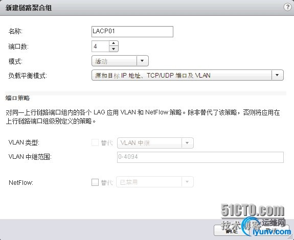

第2步,输入新建链路聚合组的名称以及上行链路端口数,端口数为加入到链路聚合组的数量,LACP的模式配置为”活动”(对应物理交换机LACP的模式为ACTIVE),负载平衡的方式选择”源和目标IP地址、TCP/UDP端口及VLAN”,如图4-3-28所示,单击”确定”按钮。
图4-3-28 分布式交换机LACP配置之二

第5步,在分布式交换机”BDnetlab-vDS”上单击右键,选择”添加和管理主机“,如图4-3-30所示。
图4-3-30 分布式交换机LACP配置之四

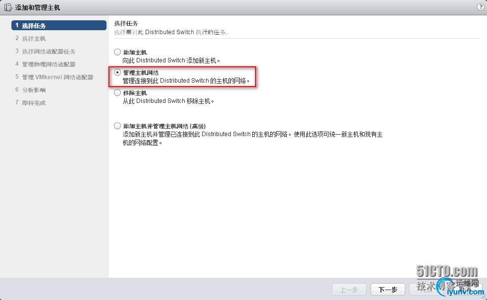

第6步,在添加管理主机窗口选择“管理主机网络”,如图4-3-31所示,单击”下一步”按钮。
图4-3-31 分布式交换机LACP配置之五

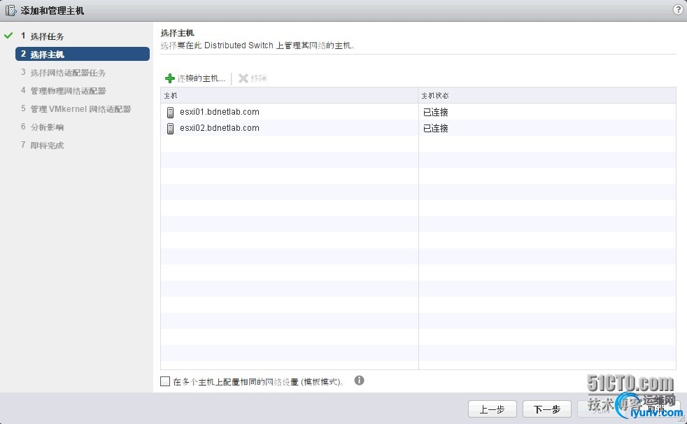

第7步,确定需要使用链路聚合组的ESXi主机,如图4-3-32所示,单击”下一步”按钮。
图4-3-32 分布式交换机LACP配置之六

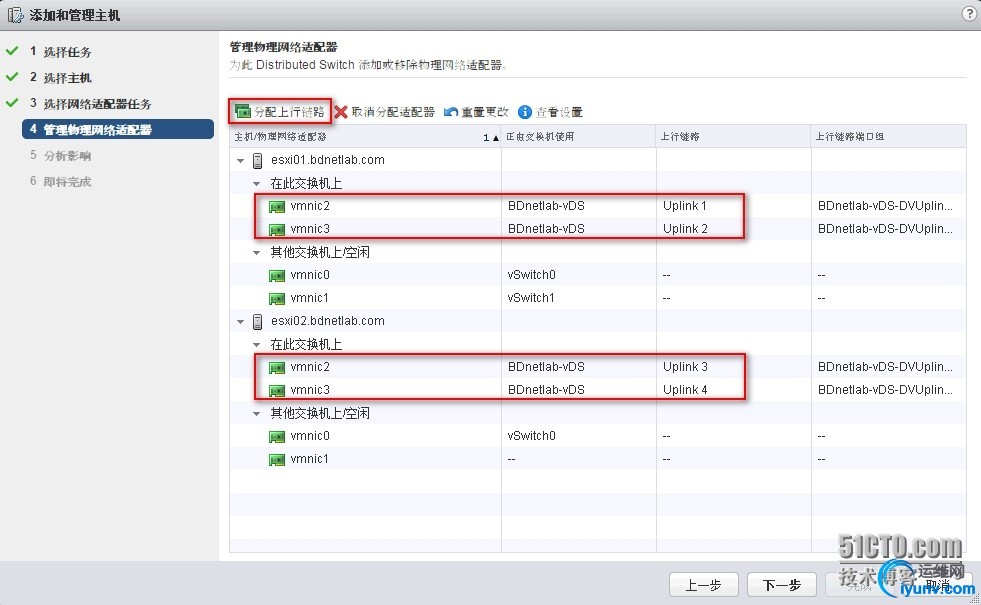

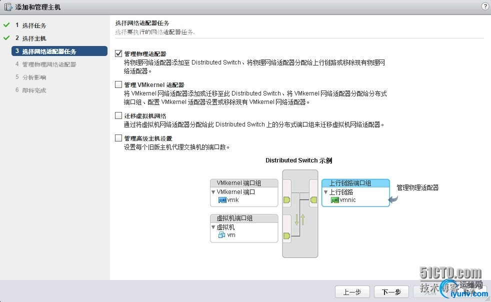

第8步,选择“管理物理适配器”,将ESXi主机的网卡添加到分布式交换机链路聚合组,如图4-3-33所示,单击”下一步”按钮。
图4-3-33 分布式交换机LACP配置之七

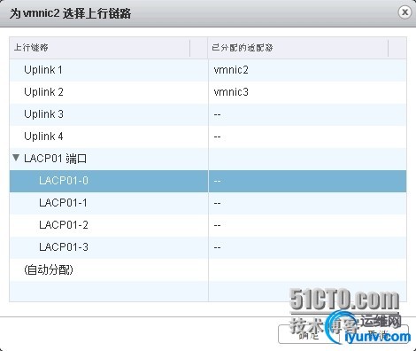

第9步,在4.3.3小节中已经将ESXi主机上的vmnic2和vmnic3网卡添加了分布式交换机上行链路中,现在需要将网卡加入到链路聚合组中,选择网卡后单击”分配上行链路”,如图4-3-34所示。
图4-3-34 分布式交换机LACP配置之八
第10步,为网卡选择LACP01端口中的LACP01-0到3任意一个端口,如图4-3-35所示,单击”确定“按钮。
图4-3-35 分布式交换机LACP配置之九

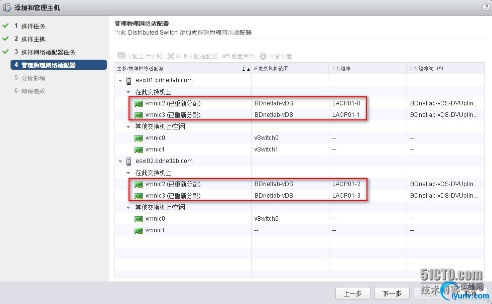

第11步,对原有的网卡进行了重新分配,确认网卡重新分配到上行链路LACP01链路聚合组,如图4-3-36所示。
图4-3-36 分布式交换机LACP配置之十

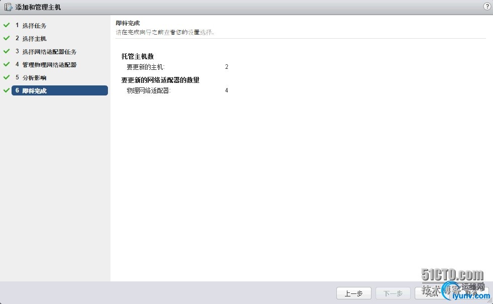

第14步,确认重新分配网卡参数否正确,如图4-3-39所示,单击”完成”按钮。
图4-3-39 分布式交换机LACP配置之十三

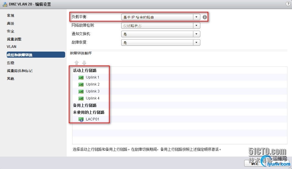

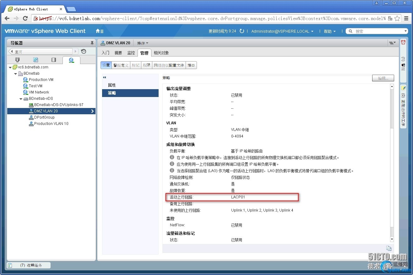

第16步,默认情况下DMZ VLAN 20分布式端口组使用的是4个活动上行链路,LACP01链路聚合组处于未使用状态,如图4-3-40,使用上下箭头可以进行调整。
图4-3-40 分布式交换机LACP配置之十四

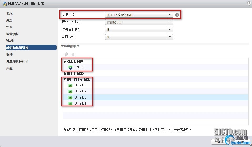

第17步,将LACP01链路聚合组调整为活动上行链路,Uplink1到4调整到未使用的上行链路,如图4-3-41所示,单击”完成”按钮。
图4-3-41 分布式交换机LACP配置之十五
