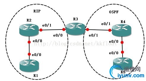

第一要求R3不能学习到R2的2.2.2.0,网段配置如下
R2#conf t
R2(config)#access-list1 deny 2.2.2.0 0.0.0.255 //设置ACL不允许2.2.2.0网段
R2(config)#access-list1 permit any//在ACL上允许其他网段
R2(config)#routerrip
R2(config-router)#distribute-list1 out e0/1//将ACL应用到RIP接口e0/1的out方向
或者在R3上进行如下配置,达到相同的效果
R3#conf t
R3(config)#access-list1 deny 2.2.2.0 0.0.0.255 //设置ACL不允许2.2.2.0网段
R3(config)#access-list1 permit any//在ACL上允许其他网段
R3(config)#routerrip
R3(config-router)#distribute-list1 in e0/0//将ACL应用到RIP接口e/0的in方向
R3(config-router)#doclear ip rou *//清除路由列表,闭关重新生成
第二要求R4不能学习R3的33.33.33.0网段,但是R5可以学习。R3不能学习到R4的4.4.4.0网段。配置如下:
R4#conf t
R4(config)#access-list1 deny 33.33.33.0 0.0.0.255
R4(config)#access-list1 permit any
R4(config)#routerospf 1
R4(config-router)#distribute-list1 in e0/1
R4(config-router)#doclear ip rou *
R3#conf t
R3(config)#access-list1 deny 4.4.4.0 0.0.0.255
R3(config)#routerospf 1
R3(config-router)#distribute-list1 in e0/1
第三要求双向重发布时,不能将1.1.1.0和5.5.5.0注入
R3#conf t
R3(config)#access-list2 deny 1.1.1.0 0.0.0.255
R3(config)#access-list2 permit any
R3(config)#access-list3 deny 5.5.5.0 0.0.0.255
R3(config)#access-list3 permit any
R3(config-router)#redistributerip subnets
R3(config-router)#distribute-list2 out rip
R3(config-router)#exit
R3(config-router)#redistributeospf 1 metric 2
R3(config-router)#distribute-list3 out ospf 1

Gatewayof last resort is not set
O E2192.168.12.0/24 [110/20] via 192.168.34.3, 00:08:52, Ethernet0/0
     2.0.0.0/24 is subnetted, 1 subnets
OE2    2.2.2.0 [110/20] via 192.168.34.3,00:08:52, Ethernet0/0
     3.0.0.0/24 is subnetted, 1 subnets
OE2    3.3.3.0 [110/20] via 192.168.34.3,00:08:52, Ethernet0/0
     4.0.0.0/24 is subnetted, 1 subnets
C       4.4.4.0 is directly connected, Loopback1
O E2192.168.23.0/24 [110/20] via 192.168.34.3, 00:08:52, Ethernet0/0
C    192.168.34.0/24 is directly connected,Ethernet0/0
Route-map总结:
  • 使用ACL访问控制列表可以用一条语句控制多条路由,用反掩码来匹配,反掩码为0的位表示必须与路由条目匹配,反掩码为1的位表示无需匹配。但使用访问控制列表来过滤路由的话,不能匹配路由的掩码长度
  • 使用Prefix-list前缀列表控制路由更新时可以使用一条语句匹配多条路由。使用前缀列表过滤路由,可以匹配子网掩码
  • 在使用route-map进行控制路由更新时,所用的访问控制列表以及前缀列表都使用permit语句,表示匹配一条或者多条路由;如果是要拒绝这个一条或者多条路由,那么在route-map中使用deny语句,下面挂列表。如果是要允许,则使用permit语句。Route-map的最后隐含了一条deny语句,如果没有写一条permit的空语句,则会匹配默认的deny语句
  • 使用route-map控制路由更新时,如果match 语句是横着有多个访问控制列表或者前缀列表,代表只需匹配其中的一个地址就执行route-map,如果在同一个序列号下竖着写多个match ip address,则表示需要同时满足这两个要求才执行route-map
  • 每一个route-map可以有多条语句,每条语句都有一个序号;每条语句都有两种动作match 和set。如不写match/set,默认为match any/set nothing ;每条语句对抓出来的路由都有两种处理方式:permit 或deny
  • Tag路由标记过滤的方法分两个步骤:
    1、在服务器端路由器设定标记(即R2当作服务器端)
    2、在客户端路由器根据标记进行过滤(即R3当作客户端)
    3、支持TAG的路由协议RIPv2,EIGRP,IS-IS,OSPF,BGP
