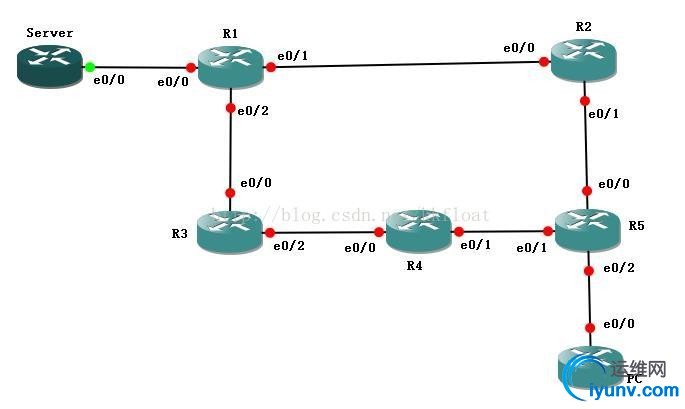

实验二、组播的PIM-DM模式(Dense-mode)
Server配置:
Server#conf t
Server(config)#no ip routing
Server(config)#ip default-gateway 192.168.5.1
Server(config)#int e0/0
Server(config-if)#ip add 192.168.5.2255.255.255.0
Server(config-if)#no sh
Server(config-if)#exit
R5配置:
R5#conf t
R5(config)#ip multicast-routing
R5(config)#int e0/0
R5(config-if)#ip add 12.168.5.1 255.255.255.0
R5(config-if)#ippim dense-mode
R5(config-if)#no sh
R5(config-if)#exit
R5(config)#int e0/1
R5(config-if)#ip add 192.168.51.5255.255.255.0
tR5(config-if)#ip pim dense-mode

实验五、Bootstrap Router  (BSR业界标准协议)
在采用自举路由器(BootStrap Router)方式配置汇集点(Rendezvous Point)的方法中,一组路由器被配置为候选自举路由器(C-BSRs),一组路由器被配置为候选汇集点(C-RPs),通常建议这两组路由器是同样的路由器。候选汇集点会定期把候选汇集点通告消息(C-RP-Advs)以单播的形式发送到自举路由器;汇集点通告消息是一种PIM消息,它包括通告候选汇集点的地址、可选的组播组地址和一个掩码长度域(组的前缀);
自举路由器收集这些通告消息并产生相应的自举消息,自举消息也是一种PIM消息,它包括候选RP和相应的组前缀(ip为224.0.0.13即所有使能pim的路由器,每60s泛洪一次。让其他路由器知道 BSR的位置。 同时也是通过这样的方式把RP信息发送出去),自举消息主要用于自举路由器的选择和分发RP点信息。自举消息支持一个简单的机制以便于侯选自举路由器之间选择出活跃的自举路由器,一般是优先级最高的自举路由器被选择为活跃的自举路由器。BSR不决定RP,只是收集RP候选信息并通告这些信息。多个BSR存在选举原则
  • 优先级默认为0,值越小越优先,越有可能成为Active BSR
  • 优先级相同(默认0),ip地址值越大越优,越可能成为active BSR
    为获得RP信息,所有普通路由器都要收集自举(Bootstrap)消息,即普通路由器接收并保存由自举路由器发送来的自举消息,它采用在自举消息中发布的一组可用汇集点来获得合适的组播组到汇集点的映射。所有路由器采用散列函数来计算组播组和汇集点的映射关系,散列函数的算法是把组播组地址和候选汇集点的地址作为输入值,从而得到一个组播组的实际RP地址。 其他路由器收到信息后会选择自己的RP,依据原则选择RP为:
    • 最长匹配组(acl覆盖的范围小的优先)
    • RP优先级数值低的
    • bsr的哈希值,可以做到冗余处理
    • ip地址大的
      Server配置:
      Server#conft
      Server(config)#noip routing
      Server(config)#ipdefault-gateway 192.168.1.1
      Server(config)#inte0/0
      Server(config-if)#ipadd 192.168.1.2 255.255.255.0
      Server(config-if)#nosh
      R1配置:
      R1#conf t
      R1(config)#ip multicast-routing
      R1(config)#int e0/0
      R1(config-if)#ip add 192.168.1.1255.255.255.0
      R1(config-if)#ip pim sparse-mode
      R1(config-if)#no sh
      R1(config-if)#exit
      R1(config)#int e0/1
      R1(config-if)#ip add 192.168.12.1255.255.255.0
      R1(config-if)#no sh
      R1(config-if)#exit
      R1(config)#int e0/2
      R1(config-if)#ip add 192.168.13.1255.255.255.0
      R1(config-if)#no sh
      R1(config-if)#exit
      R1(config)#router ospf 1
      R1(config-router)#net 0.0.0.0 0.0.0.0area 0
      R1(config-router)#exit
      R2配置:
      R2#conf t
      R2(config)#ip multicast-routing
      R2(config)#int e0/0
      R2(config-if)#ip add 192.168.12.2255.255.255.0
      R2(config-if)#ip pim sparse-mode
      R2(config-if)#no sh
      R2(config-if)#exit
      R2(config)#int e0/1
      R2(config-if)#ip add 192.168.25.2255.255.255.0
      R2(config-if)#no sh
      R2(config-if)#exit
      R2(config)#int lo0
      R2(config-if)#ip add 2.2.2.2255.255.255.255
      R2(config-if)#exit
      R2(config)#ip pim bsr-candidate loopback0
      R2(config)#ip pim rp-candidate loopback0
      R2(config)#router ospf 1
      R2(config-router)#net 0.0.0.0 0.0.0.0area 0
      R2(config-router)#exit
      R3配置:
      R3#conf t
      R3(config)#ip multi
      R3(config)#ip multicast-routing
      R3(config)#int e0/0
      R3(config-if)#ip add 192.168.13.3255.255.255.0
      R3(config-if)#ip pim sparse-mode
      R3(config-if)#no sh
      R3(config-if)#exit
      R3(config)#int e0/1
      R3(config-if)#ip add 192.168.34.3255.255.255.0
      R3(config-if)#no sh
      R3(config-if)#exit
      R3(config)#router ospf 1
      R3(config-router)#net 0.0.0.0 0.0.0.0area 0
      R3(config-router)#exit
      R4配置;
      R4#conf t
      R4(config)#ip multicast-routing
      R4(config)#int e0/0
      R4(config-if)#ip add 192.168.34.4255.255.255.0
      R4(config-if)#ip pim sparse-mode
      R4(config-if)#no sh
      R4(config-if)#exit
      R4(config)#int e0/1
      R4(config-if)#ip add 192.168.45.4255.255.255.0
      R4(config-if)#no sh
      R4(config-if)#exit
      R4(config)#int lo0
      R4(config-if)#ip add 4.4.4.4255.255.255.255
      R4(config-if)#exit
      R4(config)#ip pim bsr-candidate loopback0
      R4(config)#ip pim rp-candidate loopback0
      R4(config)#router ospf 1
      R4(config-router)#net 0.0.0.0 0.0.0.0area 0
      R4(config-router)#exit
      R5配置:
      R5#conf t
      R5(config)#int e0/0
      R5(config-if)#ip add 192.168.25.5255.255.255.0
      R5(config-if)#ip pim sparse-mode
      R5(config-if)#no sh
      R5(config-if)#exit
      R5(config)#int e0/1
      R5(config-if)#ip add 192.168.45.5255.255.255.0
      R5(config-if)#no sh
      R5(config-if)#exit
      R5(config-if)#exit
      R5(config)#int e0/2
      R5(config-if)#ip add 192.168.0.1255.255.255.0
      R5(config-if)#no sh
      R5(config-if)#exit
      R5(config)#router ospf 1
      R5(config-router)#net 0.0.0.0 0.0.0.0area 0
      R5(config-router)#exit
      PC配置:
      PC#conf t
      PC(config)#no ip routing
      PC(config)#ip default-gateway192.168.0.1
      PC(config)#int e0/0
      PC(config-if)#ip add 192.168.0.2255.255.255.0
      PC(config-if)#ip igmp join-group224.1.1.1
      PC(config-if)#no sh
      PC(config-if)#exit
      完成以上配置查看R5、R2、R4
      R5#sh ip pim bsr-router //活动BSR为R4
      PIMv2 Bootstrap information

      R2#sh ip mroute //R2不是RP没有收到注册信息
      IP Multicast Routing Table
      Flags: D - Dense, S - Sparse, B - BidirGroup, s - SSM Group, C - Connected,
            L - Local, P - Pruned, R - RP-bit set, F - Register flag,
            T - SPT-bit set, J - Join SPT, M - MSDP created entry,
            X - Proxy Join Timer Running, A - Candidate for MSDP Advertisement,
            U - URD, I - Received Source Specific Host Report,
            Z - Multicast Tunnel, z - MDT-data group sender,
            Y - Joined MDT-data group, y - Sending to MDT-data group
      Outgoing interface flags: H - Hardwareswitched, A - Assert winner
      Timers: Uptime/Expires
      Interface state: Interface, Next-Hop or VCD,State/Mode
      (*, 224.0.1.40), 00:27:56/00:02:40, RP0.0.0.0, flags: DCL
      Incoming interface: Null, RPF nbr 0.0.0.0
      Outgoing interface list:
      Ethernet0/0,Forward/Sparse, 00:27:56/00:02:40
      R4#sh ip mroute //R4有注册信息,说明它被选为RP
      Outgoing interface flags: H - Hardware switched,A - Assert winner
      (*, 224.1.1.1),00:12:29/00:02:49, RP 4.4.4.4, flags: S
         Ethernet0/1, Forward/Sparse, 00:12:29/00:02:49
      (*, 224.0.1.40), 00:22:23/00:02:35, RP0.0.0.0, flags: DCL
         Ethernet0/0, Forward/Sparse, 00:22:23/00:02:35
      从Server端ping 224.1.1.1,检查变化:
      Server#ping 224.1.1.1 repeat 100
      Type escape sequence to abort.
      Sending 100, 100-byte ICMP Echos to224.1.1.1, timeout is 2 seconds:
      Reply to request 2 from 192.168.0.2, 112ms
      Reply to request 3 from 192.168.0.2, 96ms
      R4#sh ip mroute
      (*, 224.1.1.1),00:14:59/stopped, RP 4.4.4.4, flags: S //RPT树
          Ethernet0/1, Forward/Sparse,00:14:59/00:03:17
      (192.168.1.2,224.1.1.1), 00:00:04/00:02:59, flags: PTX //切换到SPT树
        Incoming interface: Ethernet0/1, RPF nbr192.168.45.5
        Outgoing interface list: Null
      (*, 224.0.1.40), 00:24:53/00:02:03, RP0.0.0.0, flags: DCL
         Ethernet0/0, Forward/Sparse, 00:24:55/00:02:01
      关闭R4的两个物理端口,查看RP是否会自动切换到2.2.2.2
      R4#conf t //关闭R4端口
      R4(config)#int e0/0
      R4(config-if)#shutdown
      R4(config-if)#int e0/1
      R5#sh ip pim bsr //活动BSR变为R2
      BSR address: 2.2.2.2 (?)
      Uptime:      00:03:17, BSRPriority: 0, Hash mask length: 0
      Expires:     00:01:52
      R5#sh ip mroute //RP切换到R2上
      (*, 224.1.1.1),00:23:01/00:02:57, RP 2.2.2.2, flags: SJC
        Incoming interface: Ethernet0/0, RPF nbr192.168.25.2
          Ethernet0/2, Forward/Sparse,00:23:01/00:02:57
      (*, 224.0.1.40), 00:27:21/00:02:30, RP0.0.0.0, flags: DCL
         Ethernet0/0, Forward/Sparse, 00:27:21/00:02:30

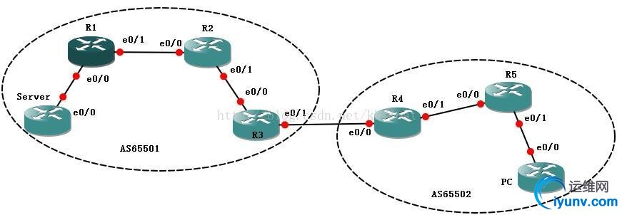

    实验八、域间组播PIM-SM结合MSDP与MBGP
      当网络跨越了公网,或者网络需要各自独立时,如果每个独立的网络,或者是每个AS之间都需要组播通信的情况下,我们需要在不影响网络独立的前提下连通网络间的组播。各个独立的网络中,又希望自己的组播路由器可以由自己完全控制,那么就需要将各个网络配置成独立的PIM-SM域。要将不同的PIM-SM域之间连通组播,就必须先有正常的组播树,而PIM-SM组播树的建立,必须了解到网络中的RP信息,以及组播源的位置。   此时MSDP出现了,MSDP组播源发现协议(MulticastSourceDiscoveryProtocol)描述了一种连接多PIM-SM(PIM-SM:PIMSparseMode)域的机制。每种PIM-SM域都使用自己独立的RP,它并不依赖于其它域内的RP。PIM-SM域内的MSDP发话路由器与其它域内的MSDP对等设备之间存在一种MSDP对等关系,这种关系通过TCP连接形成,在其中控制信息进行交换。每个域都有一个或多个连接到这个虚拟拓扑结构。这种拓朴结构使得域能从其它域发现组播源。如果组播源想知道含有接收端的域,那么PIM-SM中的标准源树建立机制就会被用于在域内分配树上传送组播数据。MSDP使用TCP639端口建立对等连接(高ip侦听,低ip连接),和BGP一样,对等间连接必须明确配置,当PIMDR在RP注册源时,RP向所有的MSDP对等体发送源激活消息,然后其他MSDP路由器将SA泛洪。域内的组播路由和组播源信息收集工作由 PIM-SM 完成, MBGP  负责域间传播具有组播拓扑的信息,MSDP 负责传播组播源信息。这种方案要求所有的自治域都支持  PIM-SM、MBGP和MSDP。在PIM-SM  /  MBGP  /  MSDP  组合方案中,自治域边界路由器之间配置外部  MBGP 对等,RP 之间配置外部 MSDP 对等;自治域内部路由器之间根据需要配置内部 MBGP 对等;内部 RP之间配置内部  MSDP  对等,实现Anycast  RP。该优点在於
  • 不存在第三方(Third-party)资源依赖域内RP。 msdp使得一个pim-sm域不需要依赖另一个pim-sm域内的rp,因为在得到另一个pim-sm域内的组播源信息之后,一个pim-sm域里的接收者可以不通过另一pim-sm域里的rp而直接加入到这个域内组播源的spt上。
  • PIM-SM域只依靠本身的RP。
  • 接收端域:只带接受端的域可以获取数据而不用全局通告组成员。MSDP可以和其它非PIM-SM协议一起使用。
    在不同的PIM-SM域之间建立MSDP连接时,是使用TCP 639, IP地址高的初始化TCP连接,60秒一次keepalive,75秒后没数据或keepalive则重建TCP。建立连接的双方均是各自区域的RP,组播源向RP注册之后,那么RP将这些源信息通过在MSDP连接上发送Source-Active (SA)到远程RP,以提供组播源的信息。因为RP收到Source-Active (SA)后,也是要做RPF检测的,检测是根据BGP来做的,在这里,需要使用MBGP之组播协议,组成员的网络信息和建立MSDP连接的peer地址理论上都需要在MBGP中进行通告,一是防止RPF检测失败,二是由此来决定组播数据的传递,所以十分重要。MBGP(多协议边界网关协议)增加了 BGP 的性能,使其能在整个因特网上组播路由策略,并能够在 BGP 自治系统内或之间连接组播拓朴。换句话说, MBGP 可以说是增强版的携带 IP 组播路由的 BGP(不仅限于此)。BGP 携带了两组路由,一组是提供单播路由,另一组是提供组播路由。协议独立组播(PIM)使用连接组播路由的路由器建立数据分配树。当需要链接仅用于组播通信,或限制通信的资源使用时;也可能当网络访问点需要交换所有的组播通信时,MBGP 都是非常有用的。MBGP 允许单播路由拓朴不同于组播路由拓朴。
    但是在PIM-SM域之间没有开启MBGP,就会有RPF检测失败的危险,失败后,Source-Active (SA)将被丢弃,所以要想在不开启MBGP的情况下,又要接收所有的Source-Active (SA),则将接收端配置成default MSDP,那么该域将接收任何SA信息。在配置default MSDP时,需要指定从何处接收SA,就需要指定对端MSDP peer,使用ip msdp default-peer指定,之后从对端过来的SA将不做RPF检测而完全被接收。
    在配置MSDP peer时,可以指定originator-id,此ID即在SA中写出RP的地址,也可以不配。必须的配置只是msdp peer,且 MSDP对等体的接口地址与建立MBGP对等体的接口地址相同。MSDP只能在PIM-SM下使用,并且域间建立peer的RP应该是直连的。当两个远程网络需要使用组播时,由于中间可以隔了多个网络,也可以利用MSDP连接在不需要中间网络支持组播的情况下,连通远程网络的组播,所以MSDP类似于组播VPN。但需要解决直连问题,解决的方法可以配置tunnel。
         在不同的域中配置的RP,被称为LogicalRP ,但在网络中也可以配置多个RP,如果将多个RP配置成同一个地址时,那么多个具有相同地址的RP被称为Anycast RP,而且Anycast RP必须是32位掩码的地址,且需要在单播里通告,各个源和组成员均选用离自己最近的RP, 从而提供冗余功能。所有Anycast RP都要配置成MSDP peers,每个注册的消息,都传给所有RP
    msdp另一个应用是anycast rp。在一个域内,用同一个ip地址配置不同的路由器上的某一接口(通常是loopback接口),同时,配置这些路由器上这个接口为候选rp,并在这些rp之间建立msdp对等体关系。单播路由收敛后,组播源可以选择最近的rp注册,接收者也可以选择最近的rp加入其rpt。这些rp之间通过msdp对等体了解对方的注册源信息,最终每个rp了解到整个域内的所有组播源,这样,每个rp上的接收者就可以接收到整个域内的所有组播源发出的组播数据。通过向就近的rp发起注册和rpt加入,实现rp的负载分担;一个rp失效后,其原来注册的源和加入者,又会选择另一个就近的rp注册和加入,实现了rp的冗余备份。另外,msdp通过rpf检查机制,只接受从正确路径上接收到的sa消息,避免接受冗余的sa消息;可以通过配置mesh全连接组来避免sa消息在msdp对等体之间泛滥。
    在Anycast RP中,2个或多个RP在其Loopback接口上配置相同的IP地址。Anycast RP Loopback地址应该配置为32位掩码,其他路由器必须“知道”这个Anycast RP Loopback地址是它们的RP。当然在一台路由器上,IP路由协议将会自动选择离它最近的RP;假设网络中的组播源是均匀分布的,那么这些组播源也将均匀地注册到每个RP上。由于组播源可能注册到一个RP,而接收方却注册到另一个RP,我们就需要使用MSDP在RP之间交换活动组播源的信息。在Anycast RP中,所有RP之间必须配置为MSDP对等体。当一个组播源向某个RP注册时,该RP将通过MSDP的SA消息通告给其他RP,从而使得其他的RP都知道这个组播源的信息。若某个RP故障,当IP路由协议收敛后,其他RP将会成为该区域新的RP。而新的组播源将会将会注册到备份RP(即新的RP);同样地,接收方也将使用新的RP,从而保证连通性。
    单个域内的PIM-SM要通信,是建立的(*,G)条目,如果PIM-SM域之间要通信,建立的是(S,G)条目,相当于是距离矢量的路径方式

      R3(config-router)#net 192.168.34.0255.255.255.0 area 0
      R3(config)#router bgp 65501
      R3(config-router)#bgp router-id 3.3.3.3
      R3(config-router)#net 192.168.23.0 mask255.255.255.0
      R3(config-router)#net 192.168.34.0 mask255.255.255.0
      R3(config-router)#net 10.10.10.10 mask255.255.255.255
      R3(config-router)#nei 1.1.1.1 remote-as65501 nlri unicast multicast
      R3(config-router)#nei 1.1.1.1update-source loopback 0
      R3(config-router)#nei 2.2.2.2 remote-as65501 nlri unicast multicast
      R3(config-router)#nei 2.2.2.2update-source loopback 0
      R3(config-router)#nei 192.168.34.4remote-as 65502 nlri unicast multicast
      R3(config)#ip pim bsr-candidate loopback10
      R3(config)#ip pim rp-candidate loopback10
      R3(config)#ip msdp peer 1.1.1.1connect-source loopback 0
      R3(config)#ip msdp peer 2.2.2.2 connect-sourceloopback 0
      R3(config)# ip msdp peer 192.168.34.4connect-source ethernet 0/1 remote-as 65502
      R3(config)#ip msdp mesh-group anycast-rp1.1.1.1
      R3(config)#ip msdp mesh-group anycast-rp2.2.2.2
      R3(config)#ip msdp originator-idloopback 0
      R4配置:
      R4#conf t
      R4(config)#int e0/0
      R4(config-if)#no sh
      R4(config-if)#exit
      R4(config)#int e0/1
      R4(config-if)#no sh
      R4(config-if)#exit
      R4(config)#int lo 0
      R4(config-if)#exit
      R4(config)#int lo 20
      R4(config-if)#ip add 20.20.20.20255.255.255.255
      R4(config-if)#exit
      R4(config)#router eigrp 1
      R4(config-router)#no au
      R4(config)#router bgp 65502
      R4(config-router)#bgp router-id 4.4.4.4
      R4(config-router)#net 192.168.34.0 mask255.255.255.0
      R4(config-router)#net 192.168.45.0 mask255.255.255.0
      R4(config-router)#net 20.20.20.20 mask255.255.255.255
      R4(config-router)#nei 192.168.34.3remote-as 65501 nlri unicast multicast
      R4(config-router)#nei 5.5.5.5 remote-as65502 nlri unicast multicast
      R4(config-router)#nei 5.5.5.5update-source loopback 0
      R4(config)#ip pim rp-address 20.20.20.20
      R4(config)# ip msdp peer 192.168.34.3connect-source Ethernet 0/0 remote-as 65501
      R4(config)#ip msdp peer 5.5.5.5connect-source loopback 0
      R4(config)#ip msdp originator-idloopback 0
      R5配置:
      R5#conf t
      R5(config)#int e0/0
      R5(config-if)#no sh
      R5(config-if)#exit
      R5(config)#int e0/1
      R5(config-if)#no sh
      R5(config-if)#exit
      R5(config)#int lo 0
      R5(config-if)#ip add 5.5.5.5255.255.255.255
      R5(config-if)#exit
      R5(config)#int lo 20
      R5(config-if)#ip add 20.20.20.20255.255.255.255
      R5(config-if)#exit
      R5(config)#router eigrp 1
      R5(config-router)#no au
      R5(config)#router bgp 65502
      R5(config-router)#bgp router-id 5.5.5.5
      R5(config-router)#net 192.168.45.0 mask255.255.255.0
      R5(config-router)#net 192.168.0.0 mask255.255.255.0
      R5(config-router)#nei 4.4.4.4 remote-as65502 nlri unicast multicast
      R5(config-router)#nei 4.4.4.4update-source loopback 0
      R5(config)#ip pim rp-address 20.20.20.20
      R5(config)#ip msdp peer 4.4.4.4connect-source loopback 0
      R5(config)#ip msdp originator-idloopback 0
      PC配置:
      PC#conf t
      PC(config)#int e0/0
      PC(config-if)#no sh

      查看R3和R4的多播路由表
      R3#sh ip mroute
      (*, 224.1.1.1),00:07:34/00:02:46, RP 10.10.10.10, flags: S
        Incoming interface: Ethernet0/0, RPF nbr192.168.23.2
          Ethernet0/1, Forward/Sparse,00:07:34/00:02:46
      (192.168.1.2,224.1.1.1), 00:06:45/00:00:09, flags: T
          Ethernet0/1, Forward/Sparse,00:06:45/00:02:46
      (*, 224.0.1.40), 00:12:22/00:02:37, RP0.0.0.0, flags: DCL
         Loopback0, Forward/Sparse, 00:12:22/00:02:37
      R4#sh ip mroute
      (*, 224.1.1.1),00:08:08/00:03:15, RP 10.10.10.10, flags: S
        Incoming interface: Ethernet0/0, RPF nbr192.168.34.3
          Ethernet0/1, Forward/Sparse,00:08:08/00:03:15
      (*, 224.0.1.40), 00:10:28/00:02:35, RP0.0.0.0, flags: DCL
         Loopback0, Forward/Sparse, 00:10:28/00:02:35
