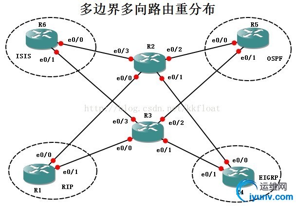

      实验二、多点多向路由重发布
      R2配置:(边界路由)
      R2#conft
      R2(config)#inte0/0
      R2(config-if)#ipadd 192.168.21.2 255.255.255.0
      R2(config-if)#nosh

      第一向R1的RIP路由协议注入EIGRP、OSPF、ISIS
      R2#conft
      R2(config)#routerrip
      R2(config-router)#default-metric4
      R2(config-router)#redistributeeigrp 1
      R2(config-router)#redistributeospf 1
      R2(config-router)#redistributeisis level-1-2
      R3#conft
      R3(config)#routerrip
      R3(config-router)#default-metric4
      R3(config-router)#redistributeeigrp 1
      R3(config-router)#redistributeospf 1
      R3(config-router)#redistributeisis level-1-2

      先查看R2和R3的路由表,留意红色标记的路由,其实并不是最佳路由,也就是说出现了次优路由。
      R2#ship rou

      分析:在单点重分发下似乎没有这种情况,这是因为发往一个方向的路由不会被重分发回来。但是在多点双向时情况就不同了,自己分发出去的路由会被另一个协议重分发回来的。如果AD值高的路由协议向AD值低的路由协议中重分发,就会产生次优路由,路由环路等问题,反之,AD值低的路由协议向AD高的路由协议重分发,就不会发生这个问题。注意错误发生在边界路由器上。此时就要使用路由策略来解决,方法如下
    • 路由过滤 不让产生环路的路由条目进入我这台路由器,这样也就不会产生次优路径了
    • 修改管理距离AD 把次优路由条目的AD值调高,高到路由器即便看到两条路由条目去往同一目的地,也不会把次优路由写入路由表。这种方法比前一种好在如果最佳路径down了,次优路由变成备份路由使用。
      这里我们修改管理距离,然后再次查看每个路由器的路由表,注意R1、R4、R5、R6间的负载均衡。
      R2#conf t
      R2(config-router)#distance111 //修改RIP外部路由的管理距离,使小于ISIS、ospf 、Eigrp
      R2(config-router)#exit
      R2(config)#routerospf 1
      R2(config-router)#distanceospf external 170 //修改OSPF的管理距离大于isis 和rip,等于eigrp
      R3#conf t
      R3(config-router)#distance111
      R3(config-router)#exit
      R3(config)#routerospf 1
      R3(config-router)#distanceospf external 170
      R2#ship rou

      C    192.168.31.0/24 is directly connected,Ethernet0/0
      O    192.168.25.0/24 [110/20] via 192.168.35.5,00:00:01, Ethernet0/2
      D    4.0.0.0/8 [90/409600] via 192.168.34.4,00:00:01, Ethernet0/1
      D    192.168.24.0/24 [90/307200] via192.168.34.4, 00:00:01, Ethernet0/1
           5.0.0.0/32 is subnetted, 1 subnets
      O       5.5.5.5 [110/11] via 192.168.35.5,00:00:01, Ethernet0/2
           6.0.0.0/24 is subnetted, 1 subnets
      iL1    6.6.6.0 [115/20] via 192.168.36.6,Ethernet0/3
      i L1192.168.26.0/24 [115/20] via 192.168.36.6, Ethernet0/3
      R    192.168.21.0/24 [111/1] via 192.168.31.1,00:00:02, Ethernet0/0
      C    192.168.36.0/24 is directly connected,Ethernet0/3
      C    192.168.34.0/24 is directly connected,Ethernet0/1
      C    192.168.35.0/24 is directly connected,Ethernet0/2
      R1#ship rou
      Codes:C - connected, S - static, R - RIP, M - mobile, B - BGP
             D - EIGRP, EX - EIGRP external, O -OSPF, IA - OSPF inter area
             N1 - OSPF NSSA external type 1, N2 -OSPF NSSA external type 2
             E1 - OSPF external type 1, E2 - OSPFexternal type 2
             i - IS-IS, su - IS-IS summary, L1 -IS-IS level-1, L2 - IS-IS level-2
             ia - IS-IS inter area, * - candidatedefault, U - per-user static route
             o - ODR, P - periodic downloaded staticroute
      Gatewayof last resort is not set
           1.0.0.0/24 is subnetted, 1 subnets
      C       1.1.1.0 is directly connected, Loopback0
      C    192.168.31.0/24 is directly connected,Ethernet0/1
      R    192.168.25.0/24 [120/4] via 192.168.31.3,00:00:20, Ethernet0/1
                           [120/4] via 192.168.21.2,00:00:14, Ethernet0/0
      R    4.0.0.0/8 [120/4] via 192.168.31.3,00:00:20, Ethernet0/1
      R    192.168.24.0/24 [120/4] via 192.168.31.3,00:00:20, Ethernet0/1
      R       5.5.5.5 [120/4] via 192.168.31.3,00:00:22, Ethernet0/1
                      [120/4] via 192.168.21.2,00:00:16, Ethernet0/0
      R       6.6.6.0 [120/4] via 192.168.31.3,00:00:24, Ethernet0/1
                      [120/4] via 192.168.21.2,00:00:17, Ethernet0/0
      R    192.168.26.0/24 [120/4] via 192.168.31.3,00:00:24, Ethernet0/1
      C    192.168.21.0/24 is directly connected,Ethernet0/0
      R    192.168.36.0/24 [120/4] via 192.168.21.2,00:00:17, Ethernet0/0
      R    192.168.34.0/24 [120/4] via 192.168.31.3,00:00:24, Ethernet0/1
      R    192.168.35.0/24 [120/4] via 192.168.31.3,00:00:24, Ethernet0/1
      R4#ship rou
      DEX    1.1.1.0 [170/3225600] via192.168.34.3, 00:00:07, Ethernet0/1
                      [170/3225600] via 192.168.24.2,00:00:07, Ethernet0/0
      D EX192.168.31.0/24 [170/3225600] via 192.168.34.3, 00:00:07, Ethernet0/1
                           [170/3225600] via192.168.24.2, 00:00:07, Ethernet0/0
      D EX192.168.25.0/24 [170/3225600] via 192.168.34.3, 00:00:07, Ethernet0/1
           4.0.0.0/8 is variably subnetted, 2subnets, 2 masks
      C       4.4.4.0/24 is directly connected, Loopback0
      D       4.0.0.0/8 is a summary, 00:00:09, Null0
      C    192.168.24.0/24 is directly connected,Ethernet0/0
      DEX    5.5.5.5 [170/3225600] via192.168.34.3, 00:00:09, Ethernet0/1
                      [170/3225600] via 192.168.24.2,00:00:09, Ethernet0/0
      DEX    6.6.6.0 [170/3225600] via192.168.34.3, 00:00:10, Ethernet0/1
                      [170/3225600] via 192.168.24.2,00:00:10, Ethernet0/0
      D EX192.168.26.0/24 [170/3225600] via 192.168.34.3, 00:00:10, Ethernet0/1
      D EX192.168.21.0/24 [170/3225600] via 192.168.34.3, 00:00:10, Ethernet0/1
                           [170/3225600] via192.168.24.2, 00:00:10, Ethernet0/0
      D EX192.168.36.0/24 [170/3225600] via 192.168.24.2, 00:00:10, Ethernet0/0
      D EX192.168.35.0/24 [170/3225600] via 192.168.34.3, 00:00:10, Ethernet0/1
      R5# ship rou
      OE2    1.1.1.0 [110/20] via 192.168.35.3,00:00:02, Ethernet0/1
                      [110/20] via 192.168.25.2,00:00:02, Ethernet0/0
      O E2192.168.31.0/24 [110/20] via 192.168.35.3, 00:00:02, Ethernet0/1
      C    192.168.25.0/24 is directly connected,Ethernet0/0
      O E24.0.0.0/8 [110/20] via 192.168.35.3, 00:00:02, Ethernet0/1
      O E2192.168.24.0/24 [110/20] via 192.168.35.3, 00:00:04, Ethernet0/1
                           [110/20] via 192.168.25.2,00:00:04, Ethernet0/0
           5.0.0.0/24 is subnetted, 1 subnets
      C       5.5.5.0 is directly connected, Loopback0
      OE2    6.6.6.0 [110/20] via 192.168.35.3,00:00:06, Ethernet0/1
                      [110/20] via 192.168.25.2,00:00:06, Ethernet0/0
      O E2192.168.26.0/24 [110/20] via 192.168.35.3, 00:00:06, Ethernet0/1
      O E2192.168.21.0/24 [110/20] via 192.168.35.3, 00:00:06, Ethernet0/1
      O E2192.168.36.0/24 [110/20] via 192.168.25.2, 00:00:06, Ethernet0/0
      O E2192.168.34.0/24 [110/20] via 192.168.35.3, 00:00:06, Ethernet0/1
      C    192.168.35.0/24 is directly connected,Ethernet0/1
      R6#ship rou
      iL2    1.1.1.0 [115/10] via 192.168.36.3,Ethernet0/1
                      [115/10] via 192.168.26.2,Ethernet0/0
      i L2192.168.31.0/24 [115/10] via 192.168.36.3, Ethernet0/1
      i L2192.168.25.0/24 [115/10] via 192.168.36.3, Ethernet0/1
      i L24.0.0.0/8 [115/10] via 192.168.36.3, Ethernet0/1
      i L2192.168.24.0/24 [115/10] via 192.168.36.3, Ethernet0/1
      iL2    5.5.5.5 [115/10] via 192.168.36.3,Ethernet0/1
      C       6.6.6.0 is directly connected, Loopback0
      C    192.168.26.0/24 is directly connected,Ethernet0/0
      i L2192.168.21.0/24 [115/10] via 192.168.36.3, Ethernet0/1
      C    192.168.36.0/24 is directly connected,Ethernet0/1
      i L2192.168.34.0/24 [115/10] via 192.168.36.3, Ethernet0/1
      i L2192.168.35.0/24 [115/10] via 192.168.36.3, Ethernet0/1
