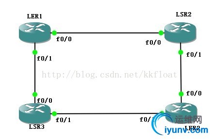

实验一、MPLS基础之认识LDP
LER1配置:
LER1#conft
LER1(config)#intlo 0
LER1(config-if)#ipadd 1.1.1.1 255.255.255.255
LER1(config-if)#exit
LER1(config)#intfa0/0
LER1(config-if)#ipadd 192.168.12.1 255.255.255.0
LER1(config-if)#mplsip //在接口下开启mpls
LER1(config-if)#mplsmtu 1600 //修改MTU值
LER1(config-if)#nosh
LER1(config)#intfa0/1
LER1(config-if)#ipadd 192.168.13.1 255.255.255.0
LER1(config)#routerospf 1
LER1(config-router)#network0.0.0.0 255.255.255.255 area 0
LER1(config-router)#default-informationoriginate always //发布默认路由
LER1(config-router)#exit
LER1(config)#iproute 0.0.0.0 0.0.0.0 null0 //添加一个空接口的默认路由
LER1(config)#ipcef //必须全局开启CEF
LER1(config)#mplsip //全局开启mpls,可以不用输入默认开启
LER1(config)#mplsip propagate-ttl//开启MPLSTTL复制
LER1(config)#mplsldp loop-detection //开启环路保护
LER1(config)#mplsldp maxhops 30 //设置环路检测最大跳数为30
LER1(config)#mplslabel range 110 119//设置MPLS的标签范围
LER1(config)#mplsip default-route //MPLS为发布的默认路由添加标签
LER1(config)#mplsldp router-id loopback 0 force //手动强制指定ldp中的路由ID
LER1(config)#mplsldp neighbor 4.4.4.4 targeted ldp //在非直连情况下指定LER2为邻居
LER1(config)#mplsldp neighbor 4.4.4.4 password kkfloat//使用MD5验证与LER2建立邻居关系
LER1(config)#mplsldp discovery hello holdtime 10//修改LDP的holdtime间隔为10秒
LER1(config)#mplsldp discovery hello interval 2 //修改LDP发Hello的间隔为2秒
LER1(config)#mplslabel protocol ldp //指定mpls使用ldp标签分发协议
LSR2配置:
LSR2#conft
LSR2(config)#intlo 0
LSR2(config-if)#ipadd 2.2.2.2 255.255.255.255
LSR2(config-if)#exit
LSR2(config)#intfa0/0
LSR2(config-if)#ipadd 192.168.12.2 255.255.255.0
LSR2(config-if)#mpls mtu 1600
LSR2(config-if)#mplsip
LSR2(config-if)#nosh
LSR2(config)#intfa0/1
LSR2(config-if)#ipadd 192.168.24.2 255.255.255.0
LSR2(config-if)#mplsmtu 1600
LSR2(config)#routerospf 1
LSR2(config-router)#net0.0.0.0 255.255.255.255 area 0
LSR2(config-router)#exit
LSR2(config)#ipcef
LSR2(config)#mplsip
LSR2(config)#mpls ldp loop-detection
LSR2(config)#mpls ldp maxhops 30
LSR2(config)#mplslabel range 200 300
LSR2(config)#mplsip default-route
LSR2(config)#mplsldp router-id loopback 0 force
LSR2(config)#mplsldp discovery hello holdtime 10
LSR2(config)#mplsldp discovery hello interval 2
LSR2(config)#mplslabel protocol ldp
LSR3配置:
LSR3#conft
LSR3(config)#intlo 0
LSR3(config-if)#ipadd 3.3.3.3 255.255.255.255
LSR3(config-if)#exit
LSR3(config)#intfa0/0
LSR3(config-if)#ipadd 192.168.13.3 255.255.255.0
LSR3(config-if)#mplsip
LSR3(config-if)#mplsmtu 1600
LSR3(config-if)#nosh
LSR3(config)#intfa0/1
LSR3(config-if)#ipadd 192.168.34.3 255.255.255.0
LSR3(config)#routerospf 1
LSR3(config-router)#network0.0.0.0 255.255.255.255 area 0
LSR3(config-router)#exit
LSR3(config)#ipcef
LSR3(config)#mplsip
LSR3(config)#mpls ldp loop-detection
LSR3(config)#mpls ldp maxhops 30
LSR3(config)#mplslabel range 300 399
LSR3(config)#mplsip default-route
LSR3(config)#mplsldp router-id loopback 0 force
LSR3(config)#mplsldp discovery hello holdtime 10
LSR3(config)#mplsldp discovery hello interval 2
LSR3(config)#mplslabel protocol ldp
LER2配置:
LER2#conft
LER2(config)#intlo 0
LER2(config-if)#ipadd 4.4.4.4 255.255.255.255
LER2(config-if)#exit
LER2(config)#intfa0/0
LER2(config-if)#ipadd 192.168.24.4 255.255.255.0
LER2(config-if)#mplsmtu 1600
LER2(config-if)#mplsip
LER2(config-if)#nosh
LER2(config)#intfa0/1
LER2(config-if)#ipadd 192.168.34.4 255.255.255.0
LER2(config)#routerospf 1
LER2(config-router)#network0.0.0.0 255.255.255.255 area 0
LER2(config-router)#exit
LER2(config)#ipcef
LER2(config)#mplsip
LER2(config)#mpls ldp loop-detection
LER2(config)#mpls ldp maxhops 30
LER2(config)#mplslabel range 400 499
LER2(config)#mplsip default-route
LER2(config)#mplsldp router-id loopback 0 force
LER2(config)#mplsldp neighbor 1.1.1.1 targeted ldp
LER2(config)#mplsldp neighbor 1.1.1.1 password kkfloat
LER2(config)#mplsldp discovery hello holdtime 10
LER2(config)#mplsldp discovery hello interval 2
LER2(config)#mplslabel protocol ldp
配置完成查看状态:
LER2#shmpls ldp neighbor  //查看LDP邻居信息
    Peer LDP Ident: 3.3.3.3:0; Local LDP Ident4.4.4.4:0
        TCP connection: 3.3.3.3.646 -4.4.4.4.23820
        State: Oper; Msgs sent/rcvd: 31/32;Downstream
        Up time: 00:14:41
        LDP discovery sources:
          FastEthernet0/1, Src IP addr:192.168.34.3
        Addresses bound to peer LDP Ident:
          192.168.13.3    3.3.3.3         192.168.34.3
    Peer LDP Ident: 2.2.2.2:0; Local LDP Ident4.4.4.4:0
        TCP connection: 2.2.2.2.646 -4.4.4.4.39557
        State: Oper; Msgs sent/rcvd: 31/31;Downstream
        Up time: 00:14:41
          FastEthernet0/0, Src IP addr:192.168.24.2
          192.168.12.2    2.2.2.2         192.168.24.2
    PeerLDP Ident: 1.1.1.1:0; Local LDP Ident 4.4.4.4:0
        TCP connection: 1.1.1.1.646 -4.4.4.4.46138
        State: Oper; Msgs sent/rcvd: 30/29;Downstream
        Up time: 00:14:19
          Targeted Hello 4.4.4.4 -> 1.1.1.1,active, passive
          1.1.1.1         192.168.12.1    192.168.13.1
LER2#shmpls forwarding-table //查看mpls LFIB 信息
Local  Outgoing   Prefix            Bytes tag  Outgoing  Next Hop
tag    tag or VC  or Tunnel Id      switched   interface
400    Pop tag    3.3.3.3/32        0          Fa0/1      192.168.34.3
401    Pop tag    2.2.2.2/32        0          Fa0/0      192.168.24.2
402    Pop tag    192.168.12.0/24   0          Fa0/0      192.168.24.2
403    Pop tag    192.168.13.0/24   0          Fa0/1      192.168.34.3
404    304        1.1.1.1/32        0          Fa0/1      192.168.34.3
       204         1.1.1.1/32        0          Fa0/0      192.168.24.2
405    305        0.0.0.0/0         0          Fa0/1      192.168.34.3
       205         0.0.0.0/0         0          Fa0/0      192.168.24.2
LER2#shmpls ldp bindings // 查看FIB信息
  tib entry: 0.0.0.0/0, rev 20
        local binding:  tag: 405
        remote binding: tsr: 1.1.1.1:0, tag:imp-null
        remote binding: tsr: 2.2.2.2:0, tag:205
        remote binding: tsr: 3.3.3.3:0, tag:305
  tib entry: 1.1.1.1/32, rev 16
        local binding:  tag: 404
        remote binding: tsr: 3.3.3.3:0, tag:304
        remote binding: tsr: 2.2.2.2:0, tag:204
  tib entry: 2.2.2.2/32, rev 10
        local binding:  tag: 401
        remote binding: tsr: 3.3.3.3:0, tag:301
        remote binding: tsr: 2.2.2.2:0, tag:imp-null
        remote binding: tsr: 1.1.1.1:0, tag:112
  tib entry: 3.3.3.3/32, rev 8
        local binding:  tag: 400
        remote binding: tsr: 3.3.3.3:0, tag:imp-null
        remote binding: tsr: 2.2.2.2:0, tag:201
        remote binding: tsr: 1.1.1.1:0, tag:111
  tib entry: 4.4.4.4/32, rev 4
        local binding:  tag: imp-null
        remote binding: tsr: 3.3.3.3:0, tag:300
        remote binding: tsr: 2.2.2.2:0, tag:200
        remote binding: tsr: 1.1.1.1:0, tag:110
  tib entry: 192.168.12.0/24, rev 12
        local binding:  tag: 402
        remote binding: tsr: 3.3.3.3:0, tag:303
  tib entry: 192.168.13.0/24, rev 14
        local binding:  tag: 403
        remote binding: tsr: 2.2.2.2:0, tag:203
  tib entry: 192.168.24.0/24, rev 5
        remote binding: tsr: 3.3.3.3:0, tag:302
        remote binding: tsr: 1.1.1.1:0, tag:113
  tib entry: 192.168.34.0/24, rev 6
        remote binding: tsr: 2.2.2.2:0, tag:202
        remote binding: tsr: 1.1.1.1:0, tag:114
LER2#traceroute1.1.1.1 source 4.4.4.4 //追踪路由
Typeescape sequence to abort.
Tracingthe route to 1.1.1.1
  1 192.168.34.3 [MPLS: Label 304 Exp 0] 72msec
    192.168.24.2 [MPLS: Label 204 Exp 0] 96msec
    192.168.34.3 [MPLS: Label 304 Exp 0] 56msec
  2 192.168.12.1 76 msec
    192.168.13.1 36 msec
192.168.12.1 72 msec

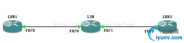

实验二、MPLS基础之标签过滤
LER1配置:
LER1#conft
LER1(config-router)#net0.0.0.0 255.255.255.255 area 0
LER1(config)#access-list1 deny 192.168.12.0
LER1(config)#access-list1 deny 192.168.23.0
LER1(config)#access-list1 deny 2.2.2.2
LER1(config)#access-list1 permit any
LER1(config)#ipcef
LER1(config)#mplsip
LER1(config)#mplslabel range 100 120//设置MPLS标签范围
LER1(config)#mplslabel protocol ldp //设置mpls标签分发协议ldp
LER1(config)#nompls ldp advertise-labels//清除所有通告的Tag标签
LER1(config)#mplsldp advertise-labels for 1//将ACL应用于标签通告达到过滤效果
LSR配置:
LSR#conf t
LSR(config)#intlo 0
LSR(config-if)#ipadd 2.2.2.2 255.255.255.255
LSR(config-if)#exit
LSR(config)#intfa0/0
LSR(config-if)#ipadd 192.168.12.2 255.255.255.0
LSR(config-if)#mplsip
LSR(config-if)#nosh
LSR(config-if)#exit
LSR(config-if)#ipadd 192.168.23.2 255.255.255.0
LSR(config-if)#nosh
LSR(config-if)#exit
LSR(config-if)#exit
LSR(config)#intfa0/1
LSR(config-if)#nosh
LSR(config-if)#exit
LSR(config)#routerospf 1
LSR(config-router)#net0.0.0.0 255.255.255.255 area 0
LSR(config-router)#exit
LSR(config)#access-list1 deny 192.168.12.0
LSR(config)#access-list1 deny 192.168.23.0
LSR(config)#access-list1 deny 2.2.2.2
LSR(config)#access-list1 permit any
LSR(config)#ipcef
LSR(config)#mplsip
LSR(config)#mplslabel range 200 210
LSR(config)#mplslabel protocol ldp
LSR(config)#nompls ldp advertise-labels
LSR(config)#mplsldp advertise-labels for 1
LSR2配置:
LER3#conft
LER3(config)#intlo 0
LER3(config-if)#ipadd 3.3.3.3 255.255.255.255
LER3(config-if)#exit
LER3(config)#intfa0/0
LER3(config-if)#ipadd 192.168.23.3 255.255.255.0
LER3(config-if)#mplsip
LER3(config-if)#nosh
LER3(config)#routerospf 1
LER3(config-router)#net0.0.0.0 255.255.255.255 area 0
LER3(config-router)#exit
LER3(config)#access-list1 deny 192.168.12.0
LER3(config)#access-list1 deny 192.168.23.0
LER3(config)#access-list1 deny 2.2.2.2
LER3(config)#access-list1 permit any
LER3(config)#ipcef
LER3(config)#mplsip
LER3(config)#mplslabel range 300 310
LER3(config)#mplslabel protocol ldp
LER3(config)#nompls ldp advertise-labels
LER3(config)#mplsldp advertise-labels for 1
配置完成观察效果:
LER1#sh ipcef 3.3.3.3 //转发信息库,这是开启CEF后形成的一个表,这个表结合了路由表,ARP表,它使得数据包转发的时候不需要再查询路由表,不再需要递归路由查询,直接根据FIB转发即可
3.3.3.3/32,version 9, epoch 0, cached adjacency 192.168.12.2
0 packets,0 bytes
  tag information set
    local tag: 100
    fast tag rewrite with Fa0/0, 192.168.12.2,tags imposed: {200}
  via 192.168.12.2, FastEthernet0/0, 0dependencies
    next hop 192.168.12.2, FastEthernet0/0
    valid cached adjacency
tag rewrite with Fa0/0, 192.168.12.2, tags imposed: {200}
LER1#shmpls forwarding-table //查看(LFIB)标签转发信息库,只在执行标签交换时被查询
100    200        3.3.3.3/32        0          Fa0/0      192.168.12.2
101    Untagged   2.2.2.2/32        0          Fa0/0      192.168.12.2
102    Untagged   192.168.23.0/24   0          Fa0/0      192.168.12.2
LER1#shmpls ldp bindings // LIB标签信息库,这张表里面保存了FEC对应的所有标签信息
  tib entry: 1.1.1.1/32, rev 4
  tib entry: 2.2.2.2/32, rev 8
        local binding:  tag: 101
  tib entry: 3.3.3.3/32, rev 6
        local binding:  tag: 100
  tib entry: 192.168.12.0/24, rev 3
  tib entry: 192.168.23.0/24, rev 10
        local binding:  tag: 102
LER1#traceroute3.3.3.3 source 1.1.1.1//追踪路由
Tracingthe route to 3.3.3.3
  1 192.168.12.2 [MPLS: Label 200 Exp 0] 80msec 76 msec 40 msec
  2 192.168.23.3 68 msec 40 msec 68 msec

        local binding:  tag: 17
R3#sh mplsldp bindings
  tib entry: 1.1.1.1/32, rev 8
        remote binding: tsr: 2.2.2.2:0, tag: 16
  tib entry: 2.2.2.2/32, rev 6
        local binding:  tag: 16
  tib entry: 3.3.3.3/32, rev 2
        remote binding: tsr: 2.2.2.2:0, tag: 17
  tib entry: 192.168.12.0/24, rev 10
        local binding:  tag: 18
  tib entry: 192.168.23.0/24, rev 4
R3#sh mplsforwarding-table
16     Pop tag    2.2.2.2/32        0          Fa0/0      192.168.23.2
17     16         1.1.1.1/32        0          Fa0/0      192.168.23.2
18     Pop tag    192.168.12.0/24   0          Fa0/0      192.168.23.2
结论:
  • 帧模式的标签分配原则是:independantcontrol独立控制,即不管是否能收到邻居传递过来的标签,都会对本地前缀分配标签;
  • 帧模式的标签分发原则是:下游自主,即不管你有没有用到我发给你的标签,只要建立了邻居关系,我都会把我本地的标签发给你。这里的上下游是指数据转发的上下游。
  • 帧模式的标签保留原则是:自由,即谁分配的标签谁保留。
  • 帧模式的标签保存:将邻居传递过来的标签保存在LFIB里面,同时保存在FIB里面

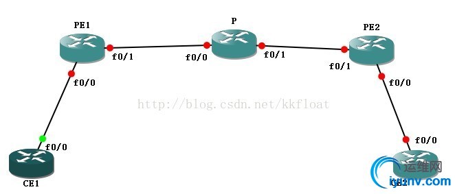

实验四、MPLS AtoM 之一 Pseudowire Ethernet over MPLS(EoMPLS/L2VPN)
CE1配置:
CE1#conf t
CE1(config)#intfa0/0
CE1(config-if)#ipadd 192.168.0.10 255.255.255.0
CE1(config-if)#nosh
CE1(config-if)#exit
CE2配置:
CE2#conf t
CE2(config)#intfa0/0
CE2(config-if)#ipadd 192.168.0.11 255.255.255.0
CE2(config-if)#nosh
CE2(config-if)#exit
PE1配置:
PE1#conf t
PE1(config)#intlo 0
PE1(config-if)#ipadd 1.1.1.1 255.255.255.255
PE1(config-if)#exit
PE1(config)#intfa0/0
PE1(config-if)#noip address
PE1(config-if)#xconnect3.3.3.3 100 encapsulation mpls
PE1(config-if-xconn)#exit
PE1(config-if)#nosh
PE1(config)#intfa0/1
PE1(config-if)#ipadd 192.168.12.1 255.255.255.0
PE1(config-if)#mplsip
PE1(config-if)#nosh
PE1(config-if)#exit
PE1(config)#routerospf 1
PE1(config-router)#net0.0.0.0 255.255.255.255 area 0
PE1(config-router)#passive-interfacefastEthernet 0/0
PE1(config-router)#exit
PE1(config)#ipcef
PE1(config)#mplsip
PE1(config)#mplslabel protocol ldp
P配置:
P#conf t
P(config)#intlo 0
P(config-if)#ipadd 2.2.2.2 255.255.255.255
P(config-if)#exit
P(config)#intfa0/0
P(config-if)#ipadd 192.168.12.2 255.255.255.0
P(config-if)#mplsip
P(config-if)#nosh
P(config-if)#exit
P(config)#interfacefa0/1
P(config-if)#ipadd 192.168.23.2 255.255.255.0
P(config-if)#mplsip
P(config-if)#nosh
P(config-if)#exit
P(config)#routerospf 1
P(config-router)#net0.0.0.0 255.255.255.255 area 0
P(config-router)#exit
P(config)#ipcef
P(config)#mplsip
P(config)#mplslabel pro ldp
PE2配置:
PE2#conf t
PE2(config)#intlo 0
PE2(config-if)#ipadd 3.3.3.3 255.255.255.255
PE2(config-if)#exit
PE2(config)#intfa0/0
PE2(config-if)#noip address
PE2(config-if)#xconnect1.1.1.1 100 encapsulation mpls
PE2(config-if-xconn)#exit
PE2(config-if)#nosh
PE2(config)#intfa0/1
PE2(config-if)#ipadd 192.168.23.3 255.255.255.0
PE2(config-if)#mplsip
PE2(config-if)#nosh
PE2(config-if)#exit
PE2(config)#routerospf 1
PE2(config-router)#net0.0.0.0 255.255.255.255 area 0
PE2(config-router)#passive-interfacefastEthernet 0/0
PE2(config-router)#exit
PE2(config)#ipcef
PE2(config)#mplsip
PE2(config)#mplslabel protocol ldp
配置完成,检查网络
PE1#sh iprou ospf
     2.0.0.0/32 is subnetted, 1 subnets
O       2.2.2.2 [110/11] via 192.168.12.2,00:07:35, FastEthernet0/1
     3.0.0.0/32 is subnetted, 1 subnets
O       3.3.3.3 [110/21] via 192.168.12.2,00:07:35, FastEthernet0/1
O    192.168.23.0/24 [110/20] via 192.168.12.2,00:07:35, FastEthernet0/1
CE1#traceroute192.168.0.11
Tracingthe route to 192.168.0.11
1192.168.0.11 156 msec 108 msec 88 msec
PE1#shmpls l2transport vc detail
Localinterface: Fa0/0 up, line protocol up, Ethernet up
  Destination address: 3.3.3.3, VC ID: 100, VCstatus: up
    Next hop: 192.168.12.2
    Output interface: Fa0/1, imposed labelstack {18 19}

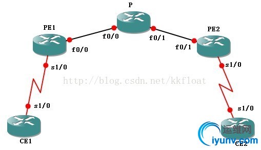

实验五、MPLSAtoM 之二Pseudowire Frame-Relay over MPLS (FoMPLS/L2VPN)
CE1配置:
CE1#conf t
CE1(config)#frame-relay switching
CE1(config)#int s1/0
CE1(config-if)#clock rate 64000
CE1(config-if)#encapsulation frame-relay
CE1(config-if)#frame-relay intf-type DTE
CE1(config-if)#frame-relayinterface-dlci 102
CE1(config-fr-dlci)#exit
CE1(config-if)#ip add 12.12.12.1255.255.255.0
CE1(config-if)#no sh
CE1(config-if)#exit
CE2配置:
CE2#conf t
CE2(config)#frame-relay switching
CE2(config)#int s1/0
CE2(config-if)#clock rate 64000
CE2(config-if)#encapsulation frame-relay
CE2(config-if)#frame-relay intf-type DTE
CE2(config-if)#frame-relayinterface-dlci 201
CE2(config-fr-dlci)#exit
CE2(config-if)#ip add 12.12.12.2255.255.255.0
CE2(config-if)#no sh
CE2(config-if)#exit
PE1配置:
PE1#conf t
PE1(config)#int lo 0
PE1(config-if)#ip add 1.1.1.1255.255.255.255
PE1(config-if)#exit
PE1(config)#int fa0/0
PE1(config-if)#ip add 192.168.12.1255.255.255.0
PE1(config-if)#mpls ip
PE1(config-if)#no sh
PE1(config-if)#exit
PE1(config-if)#exit
PE1(config)#fram
PE1(config)#frame-relay switching
PE1(config)#int s1/0
PE1(config-if)#clock rate 64000
PE1(config-if)#encapsulation frame-relay
PE1(config-if)#frame-relay intf-type dce
PE1(config-if)#no shutdown
PE1(config-if)#exit
PE1(config)#router ospf 1
PE1(config-router)#net 0.0.0.0255.255.255.255 area 0
PE1(config-router)#passive-interfaces1/0
PE1(config)#connect PE1-PE2 serial 1/0102 l2transport
PE1(config-fr-pw-switching)#xconnect3.3.3.3 12 encapsulation mpls
PE1(config-xconn)#exit
PE1(config-fr-pw-switching)#exit
PE1(config)#ip cef
PE1(config)#mpls ip
PE1(config)#mpls label protocol ldp
P配置:
P#conf t
P(config)#int lo 0
P(config-if)#ip add 2.2.2.2255.255.255.255
P(config-if)#exit
P(config)#int fa0/0
P(config-if)#ip add 192.168.12.2255.255.255.0
P(config-if)#mpls ip
P(config-if)#no sh
P(config-if)#exit
P(config)#int fa0/1
P(config-if)#ip add 192.168.23.2255.255.255.0
P(config-if)#no sh
P(config-if)#exit
P(config)#router ospf 1
P(config-router)#net 0.0.0.0255.255.255.255 area 0
P(config)#ip cef
P(config)#mpls ip
P(config)#mpls label protocol  ldp
PE2配置:
PE2#conf t
PE2(config)#frame-relay switching
PE2(config)#int lo 0
PE2(config-if)#ip add 3.3.3.3 255.255.255.255
PE2(config-if)#exit
PE2(config)#int fa0/1
PE2(config-if)#ip add 192.168.23.3255.255.255.0
PE2(config-if)#mpls ip
PE2(config-if)#no sh
PE2(config-if)#exit
PE2(config)#router ospf 1
PE2(config-router)#net 0.0.0.0255.255.255.255 area 0
PE2(config-router)#passive-interfaces1/0
PE2(config)#int s1/0
PE2(config-if)#clock rate 64000
PE2(config-if)#encapsulation frame-relay
PE2(config-if)#frame-relay intf-type dce
PE2(config-if)#exit
PE2(config)#connect PE2-PE1 serial 1/0201 l2transport
PE2(config-fr-pw-switching)#xconnect1.1.1.1 12 encapsulation  mpls
PE2(config-xconn)#exit
PE2(config-fr-pw-switching)#exit
PE2(config)#ip cef
PE2(config)#mpls ip
PE2(config)#mpls label protocol ldp
完成配置,检查状态:
CE1#traceroute 12.12.12.2
Type escape sequence to abort.
Tracing the route to 12.12.12.2
1 12.12.12.2 152 msec 128 msec 120 msec
CE1#sh frame-relay map
Serial1/0 (up): ip 12.12.12.2 dlci102(0x66,0x1860), dynamic,
              broadcast,
              CISCO, status defined, active
CE1#sh frame-relay pvc
PVC Statistics for interface Serial1/0(Frame Relay DTE)
              Active     Inactive      Deleted       Static
Local          1            0            0            0
Switched       0            0            0            0
Unused         0            0           0            0
DLCI = 102, DLCI USAGE = LOCAL, PVCSTATUS = ACTIVE, INTERFACE = Serial1/0
input pkts 4             outputpkts 4            in bytes 214
out bytes 130            droppedpkts 0           in pkts dropped 0
out pkts dropped 0               out bytes dropped 0
in FECN pkts 0           in BECNpkts 0           out FECN pkts 0
out BECN pkts 0          in DEpkts 0             out DE pkts 0
out bcast pkts 1         out bcastbytes 34
5 minute input rate 0 bits/sec, 0 packets/sec
5 minute output rate 0 bits/sec, 0 packets/sec
pvc create time 00:59:02, last time pvc status changed 00:01:05
PE1#sh mpls l2transport vc detail
Local interface: Se1/0 up, line protocolup, FR DLCI 102 up
Destination address: 3.3.3.3, VC ID: 12, VC status: up
   Output interface: Fa0/0, imposed label stack {17 19}
Create time: 00:48:54, last status change time: 00:08:33
Signaling protocol: LDP, peer 3.3.3.3:0 up
   MPLS VC labels: local 19, remote 19
   Group ID: local 0, remote 0
   MTU: local 1500, remote 1500
   Remote interface description:
Sequencing: receive disabled, send disabled
VC statistics:
   packet totals: receive 4, send 4
   byte totals:   receive 238, send154
   packet drops:  receive 0, seqerror 0, send 0
PE1#sh mpls forwarding-table
16    Pop tag     2.2.2.2/32        0          Fa0/0      192.168.12.2
17    Pop tag     192.168.23.0/24   0         Fa0/0      192.168.12.2
18    17          3.3.3.3/32        0          Fa0/0      192.168.12.2
19                 l2ckt(12)         238        none       point2point

实验七、MPLSVPN(L3VPN)基本配置PE-CE运行RIP
VRF通常与MPLS VPN相联系 ,因为MPLSVPN的就是利用VRF实现路由隔离和信息隔离,在这样的网络中,MPLS封装被用来分割用户流量,每个用户维护一个独立的VRF。在VRF中有两个重要属性:
  • RD(Route Distinguisher)是说明路由属于哪个VPN的标志。理论上可以为每个VRF配置一个RD,通常建议为每个VPN的VRF都配置相同的RD,并且要保证这个RD全球唯一。如果两个VRF中存在相同的地址,但是由于RD不同,这两个路由在PE间发布过程中也不会混淆,因为MP BGP把RD和路由一起发送,对端PE可以根据RD确定路由所属的VPN,从而把路由安装到正确的VRF中。RD并不会影响不同VRF之间的路由选择以及VPN的形成,这些事情由RT搞定。PE从CE接收的标准的路由是IPv4路由,如果需要发布给其他的PE路由器,此时需要为这条路由附加一个RD。在IPv4地址加上RD之后,就变成VPN-IPv4地址族了。VPN-IPv4地址仅用于服务供应商网络内部。在PE发布路由时添加,在PE接收路由后放在本地路由表中,用来与后来接收到的路由进行比较。CE不知道使用的是VPN-IPv4地址。 RD具有全局唯一性,通过将8byte的RD作为IPv4地址前缀的扩展,使不唯一的IPv4地址转化为唯一的VPNv4地址
  • RT(RouteTargets),RT的本质是每个VRF表达自己的路由取舍及喜好的方式,主要用于控制VPN路由的发布和安装策略。在路由器中存在全局路由表、vrf 等,从全局路由表选择路由到vrf称为export导出;从vrf 中选择路由到全局路由表称为import。当从全局路由表中导出路由到vrf 时,要用Export RT对VPN路由进行标记;在往全局路由导入VPNv4 路由时,只有所带RT 标记与VRF表中任意一个Import RT相符的路由才会被导入到全局路由表中。RT使得PE路由器只包含和其直接相连的VPN的路由,而不是全网所有ipvpnv4 的路由,从而节省了PE路由器的资 源,提高了网络拓展性。在一个VRF中,在发布路由时使用RT 的export 规则。直接发送给其他的PE设备。在接收端的PE上,接收所有的路由,并根据每个VRF 配置的RT 的import 规则进行检查,如果与路由中的RT属性match,则将该路由加入到相应的VRF。Export Target: 我这个VRF 发出的路由打上什么标记;Import Target:我这个VRF 接受什么标记的路由。RT使用了BGP中扩展团体属性,用于路由信息的分发,具有全局惟一性,同一个RT只能被一个 VPN使用。注意:当本地Import RT与收到的exportRT一致时VRF才安装此路由

配置完成检查网络联通,并查看路由表:
CE1#traceroute 5.5.5.5 source 1.1.1.1
Tracing the route to 5.5.5.5
1 192.168.11.2 56 msec 68 msec 16 msec
2 192.168.12.3 [MPLS: Labels 16/16 Exp 0] 92 msec 88 msec 92 msec
3 192.168.45.4 [MPLS: Label 16 Exp 0] 80 msec 60 msec 60 msec
4 192.168.45.5 112 msec 100 msec 84 msec

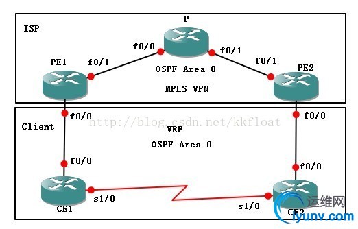

实验八、MPLSVPN(L3VPN)基础之PE-CE运行OSPF 并有后门链路
在传统的OSPF骨干区域里传输TYPE 3的LSA时,必须是从area 0区域的邻居传来的才接收,但是在MPLS VPN下CE端无法形成邻居,因此,提出了superbackbone的概念。超级骨干区域的引入带来的改变就是所有连接到超级骨干的区域,不管其是backbone area 还是non-backbone area ,都视为backbone area。也就是说,传统的OSPF不再需要骨干区域。只有当PE连接了同一个OSPF下的不同area 时,PE才需要运行在骨干区域。 在超级骨干,不再有adjacent关系或者flooding,只有运行sham-link时才会形成邻居。PE通过MBGP-iBGP来运载拓展属性。此时值得注意就是,OPSF中的Domain-id项,区别于传统OSPF,MPLS依赖domain-id来进行OSPF的路由传输。默认情况下domain-id就是process number,这个值在OSPF路由充分不进MP-iBGP的时候设置,对端的PE如果接收到的routes的domain-id与自己的不同,就当作LSA type-5来接收即标记为OE2(只计算系统内部的METRIC),表示来自自治系统外的路由比如把EIGRP重分发到OSPF默认就是O E2;如果domain-id相同,就当作以TYPE3的LSA传递来接收并标记为O IA,表示来自自治系统内的其他区域的路由比如区域0 学到区域1的路由就是O IA。
在MPLS VPN中,如果在两个站点的CE之间增加一条后门链路(BackdoorLink),并且直接运行OSPF交互路由,那么通过这条后门链路学习到的内部路由为O,通过PE过来的路由为OIA,无疑优选O路由。但是我们希望优选走MPLS VPN,此时就要使用Sham-Link。在PE1及PE2之间建立sham-link,它会在两台PE之间形成一条区域内链路。在每一台PE上的链路端点都是特定VRF中的一个接口(或地址),iBGP必须以VPNv4前缀的形式将这个接口的路由传递给另一台PE(也就是说我们必须在MP-BGP的ipv4 vrf地址族里宣告这个地址,以便形成VPNv4前缀并传递给对端PE)。Sham-link和其他OSPF中的链路一样,会进行最短路径优先的计算,当LSA在伪装链路中泛洪,所有的OSPF路由类型都不会改变,不会转换成LSA3或者LSA5的类型。如果sham-link断掉,就会恢复走后门链路。注意:一定要在iBGP中通告用于sham-link的端点IP,此IP不能用在核心的OSPF,否则sham-link会发生抖动。因为首先iBGP应该能够学习到sham-link端点的路由,然后才能创建sham-link。如果这时候,在核心的OSPF中又通告了端点的路由,由于OSPF的AD小于IBGP,因此它将覆盖掉iBGP路由,一旦端点路由不能通过路由表中的iBGP学到,那么伪装链路就会断开。然后再次开始重新建立,这样就导致sham-link不断抖动。用于sham-link的IP(所属的接口)必须分配给特定的VRF。

PE1(config-router)#address-familyvpnv4
PE1(config-router-af)#neighbor4.4.4.4 activate
PE1(config-router-af)#neighbor4.4.4.4 send-community both
PE1(config-router-af)#exit
PE1(config-router)#address-familyipv4 vrf vpn1
PE1(config-router-af)#network 22.22.22.22mask 255.255.255.255
PE1(config-router-af)#redistributeospf 65501 vrf vpn1
P配置:
P#conf t
P(config)#ip cef
P(config)#mpls ip
P(config)#int lo 0
P(config-if)#ip add 3.3.3.3255.255.255.255
P(config-if)#exit
P(config)#int fa0/0
P(config-if)#ip add 202.100.23.3255.255.255.0
P(config-if)#no sh
P(config-if)#exit
P(config)#int fa0/1
P(config-if)#ip add 202.100.34.3255.255.255.0
P(config-if)#no sh
P(config-if)#exit
PE2配置:
PE2#conf t
PE2(config)#ip vrf vpn1
PE2(config-vrf)#rd 1:100
PE2(config-vrf)#route-target both1:100
PE2(config-vrf)#exit
PE2(config)#ip cef
PE2(config)#mpls ip
PE2(config-if)#ip add 4.4.4.4 255.255.255.255
PE2(config-if)#exit
PE2(config)#int lo 1
PE2(config-if)#ip vrf forwardingvpn1
PE2(config-if)#description sham-link
PE2(config-if)#ip add 44.44.44.44255.255.255.255
PE2(config-if)#exit
PE2(config-if)#ip add 202.100.34.4255.255.255.0
PE2(config-if)#exit
PE2(config)#int fa0/0
PE2(config-if)#ip add 172.168.45.4255.255.255.0
PE2(config-if)#exit
PE2(config-router)#router-id 4.4.4.4
PE2(config-router)#net 4.4.4.40.0.0.0 area 0
PE2(config-router)#net 192.168.34.00.0.0.255 area 0
PE2(config)#router ospf 65501 vrfvpn1
PE2(config-router)#domain-id 4.4.4.4
PE2(config-router)#net 172.168.45.0255.255.255.0 area 0
PE2(config-router)#area 0 sham-link44.44.44.44 22.22.22.22 cost 2
PE2(config-router)#redistribute bgp1 subnets
PE2(config)#router bgp 1
PE2(config-router)#neighbor 2.2.2.2remote-as 1
PE2(config-router)#neighbor 2.2.2.2update-source loopback 0
PE2(config-router)#address-familyvpnv4
PE2(config-router-af)#neighbor 2.2.2.2activate
PE2(config-router-af)#neighbor 2.2.2.2send-community both
PE2(config-router-af)#exit
PE2(config-router)#address-familyipv4 vrf vpn1
PE2(config-router-af)#network44.44.44.44 mask 255.255.255.255
PE2(config-router-af)#redistributeospf 65501 vrf vpn1
CE2配置:
CE2#conf t
CE2(config)#int lo 0
CE2(config-if)#ip add 5.5.5.5 255.255.255.255
CE2(config-if)#exit
CE2(config)#int fa0/0
CE2(config-if)#ip add 172.168.45.5255.255.255.0
CE2(config-if)#exit
CE2(config-if)#ip add 192.168.15.2255.255.255.0
CE2(config-if)#exit
CE2(config)#router ospf 65501
CE2(config-router)#net 0.0.0.0255.255.255.255 area 0
CE2(config-router)#exit
整个过程测试与对比:
CE1#sh ip rou ospf //不配置ospf 的domain-id且两台CE的串口没有启的情况
    5.0.0.0/32 is subnetted, 1 subnets
O IA    5.5.5.5 [110/21] via 172.168.12.2,00:01:41, FastEthernet0/0O IA   172.168.45.0 [110/11] via 172.168.12.2, 00:01:41, FastEthernet0/0
CE1#sh ip rou ospf //配置OPSF 的domain-id且两台CE的串口没有启的情况
O E2    5.5.5.5 [110/11] via 172.168.12.2,00:04:13, FastEthernet0/0
    172.168.0.0/24 is subnetted, 2 subnets
O E2    172.168.45.0 [110/1] via 172.168.12.2,00:04:13, FastEthernet0/0
CE1#ship rou //开启两台CE的串口并加入到现有的OSPF进程中,两端最优路由变成串口,破坏了MPLS VPN的路由
Codes:C - connected, S - static, R - RIP, M - mobile, B - BGP
       D - EIGRP, EX - EIGRP external, O -OSPF, IA - OSPF inter area
       N1 - OSPF NSSA external type 1, N2 -OSPF NSSA external type 2
       E1 - OSPF external type 1, E2 - OSPFexternal type 2
       i - IS-IS, su - IS-IS summary, L1 -IS-IS level-1, L2 - IS-IS level-2
       ia - IS-IS inter area, * - candidatedefault, U - per-user static route
       o - ODR, P - periodic downloaded staticroute
Gatewayof last resort is not set
     1.0.0.0/32 is subnetted, 1 subnets
C       1.1.1.1 is directly connected, Loopback0
C    192.168.15.0/24 is directly connected,Serial1/0
O       5.5.5.5 [110/65] via 192.168.15.2,00:00:10, Serial1/0
C       172.168.12.0 is directly connected,FastEthernet0/0
O       172.168.45.0 [110/74] via 192.168.15.2,00:00:10, Serial1/0
CE1#sh ip rou //建立sham-link关系,保持串口开启。此时最优路由为mpls vpn,串口成为备份链路
Codes: C - connected, S - static,R - RIP, M - mobile, B - BGP
Gateway of last resort is not set
O       5.5.5.5 [110/23] via 172.168.12.2,00:03:51, FastEthernet0/0
O       172.168.45.0 [110/22] via 172.168.12.2,00:03:51, FastEthernet0/0
     22.0.0.0/32 is subnetted, 1 subnets
O E2    22.22.22.22 [110/1] via 172.168.12.2,00:08:30, FastEthernet0/0
     44.0.0.0/32 is subnetted, 1 subnets
O E2    44.44.44.44 [110/1] via 172.168.12.2,00:07:46, FastEthernet0/0
CE1#traceroute5.5.5.5 source 1.1.1.1//最终路由追踪效果
Tracingthe route to 5.5.5.5
  1 172.168.12.2 68 msec 64 msec 16 msec
  2 202.100.23.3 [MPLS: Labels 17/19 Exp 0] 92msec 104 msec 112 msec
  3 172.168.45.4 [MPLS: Label 19 Exp 0] 72 msec88 msec 64 msec
  4 172.168.45.5 140 msec 104 msec 80 msec
