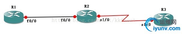

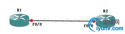

    实验一、拥塞管理之认识硬件队列
    R1配置:
    R1#conft
    R1(config)#intfastEthernet 0/0
    R1(config-if)#ipadd 192.168.1.1 255.255.255.0
    R1(config-if)#nosh
    R1(config-if)#exit
    R2配置:
    R2#conft
    R2(config)#intfa0/0
    R2(config-if)#ipadd 192.168.1.2 255.255.255.0
    R2(config-if)#tx-ring-limit256 //手动修改接口硬件队列长度。其实当接口设置了一些qos策略后,硬件队列长度会自动降低,为了就是提高QOS的效率
    R2(config-if)#nosh
    R2(config-if)#exit
    R2(config)#
    查看R1和R2的Fa0/0口的硬件队列。注意当硬件队列满了才会实行软件队列
    R1#shcontrollers fastEthernet 0/0 | include tx_limited
    tx_limited=0(128)
    R2#shcontrollers fastEthernet 0/0 | include tx_limited
    tx_limited=0(256)

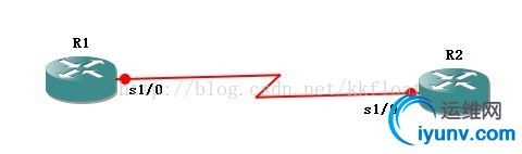

    实验二、拥塞管理之FIFO队列机制
    R1配置:
    R1#conft
    R1(config)#intfa0/0
    R1(config-if)#ipadd 192.168.12.1 255.255.255.0
    R1(config-if)#nosh
    R1(config-if)#exit
    R1(config)#routerrip
    R1(config-router)#version2
    R1(config-router)#noauto-summary
    R1(config-router)#network192.168.12.0
    R1(config-router)#exit
    R2配置:
    R2#conft
    R2(config)#intfa0/0
    R2(config-if)#ipadd 192.168.12.2 255.255.255.0
    R2(config-if)#hold-queue60 out //修改接口FIFO的输出队列长度
    R2(config-if)#nosh
    R2(config-if)#exit
    R2(config)#ints1/0
    R2(config-if)#clockrate 64000
    R2(config-if)#ipadd 192.168.23.2 255.255.255.0
    R2(config-if)#nosh
    R2(config-if)#exit
    R2(config)#routerrip
    R2(config-router)#version2
    R2(config-router)#noauto-summary
    R2(config-router)#network192.168.12.0
    R2(config-router)#network192.168.23.0
    R2(config-router)#exit
    R3配置:
    R3#conft
    R3(config)#ints1/0
    R3(config-if)#clockrate 64000
    R3(config-if)#ipadd 192.168.23.3 255.255.255.0
    R3(config-if)#nofair-queue //强制启用FIFO
    R3(config-if)#hold-queue100 out////修改接口FIFO的输出队列长度
    R3(config-if)#nosh
    R3(config-if)#exit
    R3(config)#routerrip
    R3(config-router)#version2
    R3(config-router)#noauto-summary
    R3(config-router)#net192.168.23.0
    R3(config-router)#exit
    查看R1、R2、R3的相关接口
    R1#sh int fa0/0 //默认的队列FIFO,长度40
    FastEthernet0/0is up, line protocol is up
      Hardware is Gt96k FE, address isc403.27cc.0000 (bia c403.27cc.0000)
      Internet address is 192.168.12.1/24
      MTU 1500 bytes, BW 10000 Kbit, DLY 1000 usec,
         reliability 255/255, txload 1/255, rxload1/255
      Encapsulation ARPA, loopback not set
      Keepalive set (10 sec)
      Half-duplex, 10Mb/s, 100BaseTX/FX
      ARP type: ARPA, ARP Timeout 04:00:00
      Last input 00:00:01, output 00:00:07, outputhang never
      Last clearing of "show interface"counters never
      Input queue: 0/75/0/0(size/max/drops/flushes); Total output drops: 0
      Queueing strategy: fifo
      Output queue: 0/40 (size/max)
      5 minute input rate 0 bits/sec, 0 packets/sec
      5 minute output rate 0 bits/sec, 0packets/sec
         15 packets input, 2973 bytes
         Received 15 broadcasts, 0 runts, 0 giants,0 throttles
         0 input errors, 0 CRC, 0 frame, 0 overrun,0 ignored
         0 watchdog
         0 input packets with dribble conditiondetected
         50 packets output, 5625 bytes, 0 underruns
         0 output errors, 0 collisions, 1 interfaceresets
         0 babbles, 0 late collision, 0 deferred
         0 lost carrier, 0 no carrier
         0 output buffer failures, 0 output buffersswapped out
    R2#sh interfacesfa0/0 //修改FIFO队列长度效果
      Hardware is Gt96k FE, address isc404.27cc.0000 (bia c404.27cc.0000)
      Internet address is 192.168.12.2/24
      Last input 00:00:57, output 00:00:05, outputhang never
      Output queue: 0/60 (size/max)
         11 packets input, 3861 bytes
         Received 11 broadcasts, 0 runts, 0 giants,0 throttles
         0 watchdog
         106 packets output, 10571 bytes, 0underruns
    R2#sh interfacess1/0 //串口带宽小于2.048,所以默认不采用FIFO,而是WFC
    Serial1/0 is up,line protocol is up
      Hardware is M4T
      Internet address is 192.168.23.2/24
      MTU 1500 bytes, BW 1544 Kbit, DLY 20000 usec,
      Encapsulation HDLC, crc 16, loopback not set
      Restart-Delay is 0 secs
      CRC checking enabled
      Last input 00:00:06, output 00:00:07, outputhang never
      Queueing strategy: weighted fair
      Output queue: 0/1000/64/0 (size/maxtotal/threshold/drops)
         Conversations  0/1/256 (active/max active/max total)
         Reserved Conversations 0/0 (allocated/maxallocated)
         Available Bandwidth 1158 kilobits/sec
         70 packets input, 5288 bytes, 0 no buffer
         Received 69 broadcasts, 0 runts, 0 giants,0 throttles
         0 input errors, 0 CRC, 0 frame, 0 overrun,0 ignored, 0 abort
         107 packets output, 7759 bytes, 0underruns
         0 output errors, 0 collisions, 3 interfaceresets
         3 carrier transitions     DCD=up DSR=up  DTR=up  RTS=up CTS=up
    R3#sh interfacess1/0 //强制在串口启用FIFO,并修改队列长度
      Hardware is M4T

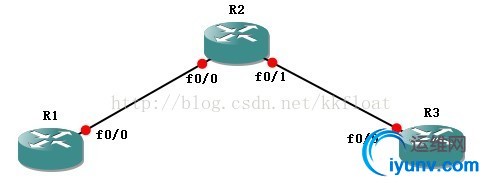

    实验三、拥塞管理之PQ优先队列
    R1配置:
    R1#conft
    R1(config)#intlo 1
    R1(config-if)#ipadd 1.1.1.1 255.255.255.0
    R1(config-if)#exit
    R1(config)#intlo 2
    R1(config-if)#ipadd 2.2.2.2 255.255.255.0
    R1(config-if)#exit
    R1(config)#intfa0/0
    R1(config-if)#nosh
    R1(config-if)#exit
    R1(config-router)#net1.1.1.0
    R1(config-router)#net2.2.2.0
    R1(config-router)#net192.168.12.0
    R1(config)#access-list1 permit 1.1.1.0 0.0.0.255 //设置ACL 1抓取源的流
    R1(config)#priority-list1 protocol ip high list 1//设置ACL 1的流量为最高优先级
    R1(config)# #priority-list1 protocol http medium//设置所有http的流量为中优先级
    R1(config)#priority-list1 default normal //其他流量默认为normal
    R1(config)#priority-list1 queue-limit 40 50 60 70//设置高、中、普通、低队列长度
    R1(config)#intfa0/0
    R1(config-if)#priority-group1 //将队列优先级应用到接口
    R1(config-if)#exit
    R2配置:
    R2#conft
    R2(config)#intlo 1
    R2(config-if)#ipadd 22.22.22.22 255.255.255.255
    R2(config-if)#exit
    R2(config)#intfa0/0
    R2(config-if)#nosh
    R2(config-if)#exit
    R2(config-router)#net192.168.12.0
    R2(config-router)#net22.22.22.22
    测试配置:
    R1#debugpriority //开启调试模式
    R1#ping22.22.22.22 source 1.1.1.1
    Typeescape sequence to abort.
    Sending5, 100-byte ICMP Echos to 22.22.22.22, timeout is 2 seconds:
    Packetsent with a source address of 1.1.1.1
    Successrate is 100 percent (5/5), round-trip min/avg/max = 12/85/188 ms
    *Mar  1 00:27:07.151: PQ: FastEthernet0/0: ip(s=1.1.1.1, d=22.22.22.22) -> high
    *Mar  1 00:27:07.155: PQ: FastEthernet0/0 output(Pk size/Q 114/0)
    *Mar  1 00:27:07.343: PQ: FastEthernet0/0: ip(s=1.1.1.1, d=22.22.22.22) -> high
    *Mar  1 00:27:07.343: PQ: FastEthernet0/0 output(Pk size/Q 114/0)
    *Mar  1 00:27:07.403: PQ: FastEthernet0/0: ip(s=1.1.1.1, d=22.22.22.22) -> high
    *Mar  1 00:27:07.407: PQ: FastEthernet0/0 output(Pk size/Q 114/0)
    R1#ping22.22.22.22 source loopback 2
    Packetsent with a source address of 2.2.2.2
    Successrate is 100 percent (5/5), round-trip min/avg/max = 12/108/220 ms
    *Mar  1 00:38:15.583: PQ: FastEthernet0/0: ip(defaulting) -> normal
    *Mar  1 00:38:15.587: PQ: FastEthernet0/0 output(Pk size/Q 114/2)
    *Mar  1 00:38:15.751: PQ: FastEthernet0/0: ip(defaulting) -> normal
    *Mar  1 00:38:15.755: PQ: FastEthernet0/0 output(Pk size/Q 114/2)
    *Mar  1 00:38:15.879: PQ: FastEthernet0/0: ip (defaulting)-> normal
    *Mar  1 00:38:15.879: PQ: FastEthernet0/0 output(Pk size/Q 114/2)
    *Mar  1 00:38:15.899: PQ: FastEthernet0/0: ip(defaulting) -> normal
    *Mar  1 00:38:15.899: PQ: FastEthernet0/0 output(Pk size/Q 114/2)
    *Mar  1 00:38:16.123: PQ: FastEthernet0/0: ip(defaulting) -> normal
    *Mar  1 00:38:16.127: PQ: FastEthernet0/0 output(Pk size/Q 114/2)
    R1#shqueueing interface fa0/0
    InterfaceFastEthernet0/0 queueing strategy: priority
    Outputqueue utilization (queue/count)
            high/143 medium/0 normal/237 low/0
    PQ优先队列分别有四个优先队列:高(high)、中(medium)、普通(normal)、低(low)优先。每个队列长度有限,超出队列长度的数据将采用队尾丢弃。PQ的调度机制首先要把高优先队列中的报文清空,然后才发送中优先队列,以此类推。在这种机制下被分配到高优先队列的重要数据被优先发送,尤其在容易发生拥塞的低速率接口上。
    PQ支持以下数据分类条件:
  • 协议及其子协议类型

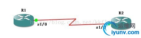

    实验五、拥塞管理之WFQ队列机制
    R1配置:
    R1#conft
    R1(config)#int  lo 1
    R1(config-if)#ipadd 1.1.1.1 255.255.255.255
    R1(config-if)#exit
    R1(config)#ints1/0
    R1(config-if)#clockrate 64000
    R1(config-if)#fair-queue100 512 100//定义每个队列的长度,可以容乃多少个队列,保留队列即为RSVP预留队列数
    R1(config-if)#hold-queue2000 out//所有队列报文总和不能大于2000,否则掉弃
    R1(config-if)#nosh
    R2配置:
    R2#conft
    R2(config)#ints1/0
    R2(config-if)#nosh
    R2(config-if)#exit
    R2(config)#iproute 0.0.0.0 0.0.0.0 192.168.12.1
    检查配置:
    R1#showqueue s1/0
      Output queue:0/2000/100/0 (size/max total/threshold/drops)
         Conversations  0/1/512 (active/max active/max total)
    R1#shqueueing fair
    Currentfair queue configuration:
      Interface           Discard    Dynamic Reserved  Link    Priority
                          threshold  queues  queues    queues  queues
      Serial1/0           100        512     100       8       1
      Serial1/1           64         256      0        8       1
      Serial1/2           64         256      0        8       1
      Serial1/3           64         256      0        8       1
WFQ是加权公平排队(Weighted Fair Queuing)。它是一种拥塞管理算法,该算法识别对话(以数据流的形式)、分开属于各个对话的分组,并确保传输容量被这些独立的对话公平地分享。WFQ是在发生拥塞时稳定网络运行的一种自动的方法,它能提高处理性能并减少分组的重发。
WFQ是根据流对报文进行动态分类,对于IP网络,五元组(源IP地址、目的IP地址、源端口号、目的端口号、协议号)和IP优先级或者DSCP相同的报文属于同一个流。在接入层的网络中,通常使用IP优先级和五元组配合进行流分类;在汇聚层网络中通常使用DSCP值和五元组配合进行流分类,具有相同特性的报文属于同一个流,使用Hash算法映射到不同的队列中;另外的一个区别就是如果使用WFQ,那么low-volume(字节数小的报文)、higher-precedence(优先级高的报文)的流会比large-volume、lower-precedence的流更先处理。因为WFQ是基于流的,每个流使用不同的队列,这就要求WFQ能够支持很大数目的队列——WFQ最大可以在每个接口支持到4096个队列。WFQ调度主要是为了一个是在各个流之间提供公平的调度即WFQ名字中的F(fairness)的含义,另外一个就是保证高IP precedence的流能够得到更多带宽即WFQ名字中的W(weighted)的含义。为了提供各个流之间的公平调度,WFQ给每个流分配的带宽是相同的。例如一个接口有10条流,该接口带宽为128Kbps,那么每个流得到的带宽为128/10=12.8Kbps。从某种意义上讲,有些类似于时分复用机制(TDM)。WFQ允许其它流使用某条流的剩余带宽,例如接口带宽为128kbps,共10条流,则每条流分配的带宽为12.8kbps,可能实际上某条流例如流1只有5kbps,而流2有20kbps,那么其它的流就可以分配流1所剩余下的12.8-5=7.8kbps的带宽。WFQ的加权是根据流中的IP precedence进行的,保证高IP precedence的流分配到更多的带宽。算法为(IP precedence+1)/Sum(IP precedence+1),例如有四个流,其IP precedence分别为1、2、3、4,那么每个流占用的带宽分别为2/14、3/14、4/14、5/14。
WFQ使用WFQ丢弃机制,该机制是对TailDrop的一种改进,WFQ还使用HQL和CDT来决定如何对报文进行丢弃。如果一个新的报文达到时HQL(限制了所有队列报文总数之和)已经到达最大值,该报文直接被丢弃;如果此时HQL没有到达最大值,WFQ将该报文根据WFQ的分类原则进行分类决定进入到哪个队列并计算出SN,剩下的丢弃机制还会由CDT(限制了每个队列中能够存放的报文数目决定),CDT是每个队列自己的丢弃阀值,如果此时CDT没有到达最大值报文直接进入该队列,如果CDT已经达到阀值,则判断其它队列是否有SN比新进入的报文SN大,如果没有直接丢弃新进入的报文,如果其他队列有SN大于当前入队列的报文,WFQ会选择丢弃SN大最大的报文。简单的说就是当某个队列的报文数目已经超过该队列CDT,WFQ可以选择丢弃其它队列中SN最大的报文。
WFQ的特点:
  • WFQ:是一种基于流的排队算法,到达的数据包被分成多个流,每个流都被分配给一个FIFO队列。
  • 可以基于IP和TCP或UDP头中以下字段标识流:源IP地址 目的IP地址 协议号 TOS 源TCP/UDP端口号目的TCP/UDP端口号
  • WFQ插入和丢弃策略
  • WFQ有一个保持队列(hold queue)=WFQ系统中数据包占用的所有内存之和,数据包到达时,保持队列已满,那就丢弃数据包(WFQ主动丢弃WFQ aggressive dropping)
WFQ与CQ主要区别如下:
  • CQ可以自定义ACL规则来对报文进行分类,而WFQ只能根据元组对报文进行动态分类;
  • WFQ和CQ的队列调度方式不一样,CQ的调度方式是RR,而WFQ的调度机制是WFQ调度机制;
  • WFQ和CQ的报文丢弃机制不一样:CQ使用Tail Drop机制,WFQ使用WFQ丢弃机制,该机制是对Tail Drop的一种改进。

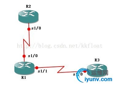

实验九、拥塞避免之WRED
R1配置:
R1#conf t
R1(config)#ip access-list extended UDP //创建标记VOIP的UDP流量
R1(config-ext-nacl)#permit ip any anyprecedence 5
R1(config-ext-nacl)#exit
R1(config)#class-map UDP //创建一个类匹配UDP
R1(config-cmap)#match access-group name UDP
R1(config-cmap)#exit
R1(config)#policy-map WRED //对这个类创建一个策略,设置它的保留带宽为20%,并启用WRED
R1(config-pmap)#class UDP
R1(config-pmap-c)#bandwidth percent 20
R1(config-pmap-c)#random-detect
R1(config-pmap-c)#exit
R1(config-pmap)#exit
R1(config)#int lo 1
R1(config-if)#ip add 1.1.1.1 255.255.255.0
R1(config-if)#exit
R1(config)#int s1/0
R1(config-if)#clock rate 64000
R1(config-if)#no fair-queue //接口要使用FIFO队列机制才能配置WRED
R1(config-if)#random-detect prec-based //配置WRED基于IP优先级
R1(config-if)#random precedence 5 10 40 10//把IP优先级为5的流量的最小掉弃阈值改为10,最大为40,掉弃可能性为十分之一
R1(config-if)#ip add 192.168.12.1255.255.255.0
R1(config-if)#no sh
R1(config-if)#exit
R1(config)#int s1/1
R1(config-if)#service-policy out WRED
R1(config-if)#ip add 192.168.13.1 255.255.255.0
R1(config-if)#no sh
R1(config-if)#exit
R2配置:
R2#conf t
R2(config)#int s1/0
R2(config-if)#ip add 192.168.12.2255.255.255.0
R2(config-if)#clock rate 64000
R2(config-if)#no sh
R2(config-if)#exit
R2(config)#ip route 0.0.0.0 0.0.0.0192.168.12.1
R3配置:
R3#conf t
R3(config)#int s1/0
R3(config-if)#clock rate 64000
R3(config-if)#ip add 192.168.13.3255.255.255.0
R3(config-if)#no sh
R3(config-if)#exit
R3(config)#ip route 0.0.0.0 0.0.0.0192.168.13.1
检查配置
R1#sh queueing int s1/1
Interface Serial1/1 queueing strategy: fair
  Inputqueue: 0/75/0/0 (size/max/drops/flushes); Total output drops: 0
Queueing strategy: Class-based queueing
Output queue: 0/1000/64/0 (size/max total/threshold/drops)
    Conversations  0/1/256 (active/maxactive/max total)
    Reserved Conversations 1/1 (allocated/max allocated)
    Available Bandwidth 850 kilobits/sec
R1#sh queueing int s1/0
Interface Serial1/0 queueing strategy: randomearly detection (WRED)
   Random-detect not active on the dialer
   Exp-weight-constant: 9 (1/512)
   Mean queue depth: 0
class          Random drop      Tail drop    Minimum Maximum  Mark
                  pkts/bytes       pkts/bytes    thresh thresh  prob
     0                         0/0              0/0           20     40  1/10
     1                         0/0              0/0           22      40 1/10
     2                         0/0              0/0           24      40 1/10
     3                         0/0              0/0           26      40  1/10
     4                         0/0              0/0           28      40 1/10
     5                         0/0              0/0           10      40 1/10
     6                         0/0              0/0           33      40 1/10
     7                         0/0              0/0           35      40 1/10
  rsvp                        0/0              0/0           37      40 1/10
RED random early detection 随机早期检测机制:在队列溢出前就开始随机丢弃数据包,随着队列内数据量的增加,丢包速率也随着增大,但是不能差异化对待各个流,也不能基于流进行丢包操作  主动流的数据包丢弃量会大于非主动流的数据包。RED的配置参数:最小门限最大门限 MPD(mark probability denominator标记概率分母)最小门限以内不丢弃;在最小门限和最大门限之间随机丢弃;超过最大门限全部丢弃(即尾部丢弃)。
WRED(weighted random early detection加权随机早期检测)的出现,增加了针对高.低优先级流量的差异化处理能力,针对不同流量的优先级建立不同的流量简档(包含最小门限,最大门限和MPD)流量优先级基于IP优先级或DSCP值WRED认为RSVP流量属于丢包敏感型流量,因而丢弃RSVP流的流量之前会首先丢弃非RSVP流量;非IP流量是最不重要的流量,最先丢弃。接口下的WRED针对TCP的流量是有效的,但对于UDP等其他流量没有效果,如果需要对UDP流量进行处理就要结合CBWFQ。注意
  • 建议WRED用在核心层网络设备上,不应用在语音队列
  • 根据当前队列和最后的平均队列计算当前的平均队列长度。
  • CBWFQ(基于类别的加权随机早期检测)在CBWFQ中使用WRED就能得到CBWRED.
  • 不能在同一个分类映射上同时应用WRED和WFQ机制。
  • WRED不能与PQ,CQ,WFQ同时应用于同一个接口
    实验十、拥塞避免之CAR(承诺访问速率)
    R1配置:
    R1#conf t
    R1(config)#access-list100 permit tcp any any eq 23
    R1(config)#intlo 1
    R1(config-if)#exit
    R1(config)#int fa0/0
    R1(config-if)#ip add 192.168.12.1 255.255.255.0
    R1(config-if)#rate-limit output 1000000 2000 5000conform-action transmit exceed-action drop//这条命令的意思是出方向上对所有的流量限制速率为1Mbps,流的平均速率(CIR)为2000byte,流的突发所允许的最大的流量尺寸为5000byte,如果没有超出速率则传输,超过则丢弃包
    R1(config-if)#no sh
    R1(config-if)#exit
    R1(config)#int fa0/1
    R1(config-if)#rate-limit output access-group 100 10000003000 5000 conform-action set-prec-transmit 0 exceed-action continue //在出方向上对telnet的流量限制CIR为1Mbps,平均流量为2000字节,突发的流量最大为5000字节,在接入速率内的流量被设置为IP优先级0传输,超出的流量继续下一条CAR策略
    R1(config-if)#rate-limit output 2000000 3000 3500conform-action set-prec-transmit 1 exceed-action drop//其他流量传输速率CIR为2M,平均流量为3000字节,突发的流量最大5000字节,在速率内的流量没有优先级传输,超出速率则丢弃
    R1(config-if)#no sh
    R1(config-if)#exit
    R2配置:
    R2#conf t
    R2(config)#int fa0/0
    R2(config-if)#ip add 192.168.12.2 255.255.255.0
    R2(config-if)#no sh
    R2(config-if)#exit
    R2(config)#ip route 0.0.0.0 0.0.0.0 192.168.12.1
    R3配置:
    R3#conf t
    R3(config)#int fa0/0
    R3(config-if)#ip add 192.168.13.3 255.255.255.0
    R3(config-if)#no sh
    R3(config-if)#exit
    R3(config)#ip route 0.0.0.0 0.0.0.0 192.168.13.1
    R3(config)#line vty 0
    R3(config-line)#login local
    R3(config-line)#exit
    检查配置
    R1#ping 192.168.12.2 source 1.1.1.1 size 3000 repeat 50//用小于最大速率ping正常
    Type escape sequence to abort.
    Sending 50, 3000-byte ICMP Echos to 192.168.12.2, timeoutis 2 seconds:
    Packet sent with a source address of 1.1.1.1
    Success rate is 100 percent (50/50), round-tripmin/avg/max = 12/122/376 ms
    R1#ping 192.168.12.2 source 1.1.1.1 size 5000 repeat 50//用等于最大速率ping会掉包
    Sending 50, 5000-byte ICMP Echos to 192.168.12.2, timeoutis 2 seconds:
    Success rate is 50 percent (25/50), round-tripmin/avg/max = 160/197/276 ms
    R1#telnet 192.168.13.3
    Trying 192.168.13.3 ... Open
    User Access Verification
    Username:
    Password:
    Username:
    [Connection to 192.168.13.3 closed by foreign host]
    R1#sh int fa0/1 rate-limit
    FastEthernet0/1
      Output
        matches:access-group 100
          params:  1000000 bps, 3000 limit, 5000 extended limit
          conformed 20packets, 1206 bytes; action: set-prec-transmit 0
          exceeded 0packets, 0 bytes; action: continue
          last packet:23048ms ago, current burst: 0 bytes
          last cleared00:16:07 ago, conformed 0 bps, exceeded 0 bps
    实验十一、拥塞避免之通用流量整形(GTS)
    R1配置:
    R1#conf t
    R1(config)#$ 100 permit icmp 1.1.1.00.0.0.255 192.168.13.0 0.0.0.255
    R1(config)#int lo 1
    R1(config-if)#exit
    R1(config)#int s1/0
    R1(config-if)#traffic-shape rate 256000 4000050000 //CIR承诺信息速率256000byte,BC持续突发速率40000 byte,BE突发速率50000 byte
    R1(config-if)#no sh
    R1(config-if)#exit
    R1(config)#int s1/1
    R1(config-if)#ip add 192.168.13.1255.255.255.0
    R1(config-if)#traffic-shape group 100 8000
    R1(config-if)#no sh
    R1(config-if)#exit
    R2配置:
    R2#conf t
    R2(config)#int s1/0
    R2(config-if)#no sh
    R2(config-if)#exit
    R3配置:
    R3#conf t
    R3(config)#int s1/0
    R3(config-if)#no sh
    R3(config-if)#exit
    测试检查
    R1#ping 192.168.13.3 source 1.1.1.1
    Sending 5, 100-byte ICMP Echos to192.168.13.3, timeout is 2 seconds:
    Success rate is 100 percent (5/5), round-tripmin/avg/max = 1/163/252 ms
    R1#ping 192.168.13.3 source 1.1.1.1 size 5000//大包不通
    Sending 5, 5000-byte ICMP Echos to192.168.13.3, timeout is 2 seconds:
    Success rate is 0 percent (0/5)
    R1#ping 192.168.12.2 source 1.1.1.1 size 5000//好慢
    Sending 5, 5000-byte ICMP Echos to 192.168.12.2,timeout is 2 seconds:
    Success rate is 100 percent (5/5), round-tripmin/avg/max = 648/716/764 ms
    R1#sh traffic-shape
    Interface  Se1/0
          Access Target    Byte   Sustain  Excess    Interval  Increment Adapt
    VC    List   Rate      Limit bits/int  bits/int  (ms)     (bytes)   Active
    -            256000    11250  40000    50000     156       5000     -
    Interface  Se1/1
    -     100    8000      2000  8000      8000      1000     1000      -
    R1#sh traffic-shape queue
    Traffic queued in shaping queue on Serial1/0
    Queueing Stats: 0/1000/64/0 (size/max total/threshold/drops)
        Conversations  0/0/32 (active/maxactive/max total)
        Reserved Conversations 0/0 (allocated/max allocated)
        Available Bandwidth 256 kilobits/sec
    Traffic queued in shaping queue on Serial1/1
    Traffic shape group: 100
        Conversations  0/1/16 (active/maxactive/max total)
        Available Bandwidth 8 kilobits/sec
  • CIR:承诺信息速率,这个速率指的是流量在正常情况下发送的速率。
  • Bc:持续突发速率,指的是在每个时间间隔内流量被允许突发超出正常流量速率的速率,以比特表示。
  • Be:过量突发速率,是指在第一个时间间隔内,流量被允许突发超出持续突发速率的速率。
  • Tc:时间间隔,每隔一个Tc,流量会被填充到流量整形的令牌桶中。为了正确配置流量整形,首先必须知道流量整形用于填充令牌桶的时间间隔,通过使用下面的公式:Tc=Bc/CIR。
  • 流量整形的时间间隔不能小于10ms或者大于125ms。路由器基于Tc=Bc/CIR的公式发现最好的时间间隔。默认的时间间隔是125ms。这个时间间隔是CIR和Bc配置的结果,用户不可配置。思科建议BC应当是CIR的1/8,他将会在每秒钟内产生8个125ms的时间间隔。

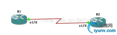

    实验十二、拥塞避免之基于类的流量整形(Class-based Shaping)
    R1配置:
    R1#conf t
    R1(config)#class-map icmp
    R1(config-cmap)#match protocol icmp
    R1(config)#class-map telnet
    R1(config-cmap)#match protocol telnet
    R1(config)#policy-map CBS
    R1(config-pmap)#class icmp
    R1(config-pmap-c)#shape peak 64000 8000 8000 //符合http流量的平均速率为64kbps,BC为8kbps,BE为8kbps
    R1(config-pmap)#class telnet
    R1(config-pmap-c)#shape average 8000//符合telnet流量的平均速率为8Kbps,BC、BE默认
    R1(config-pmap-c)#shape max-buffers 100//调整队列长度
    R1(config)#int lo 1
    R1(config-if)#exit
    R1(config)#int s1/0
    R1(config-if)#service-policy output CBS
    R1(config-if)#no sh
    R1(config-if)#exit
    R2配置:
    R2#conf t
    R2(config)#int s1/0
    R2(config-if)#no sh
    R2(config-if)#exit
    R2(config)#line vty 0
    R2(config-line)#login local
    R2(config-line)#exit
    检查配置:
    R1# ping 192.168.12.2 size 7000 //有掉包
    Sending 5, 7000-byte ICMP Echos to192.168.12.2, timeout is 2 seconds:
    Success rate is 60 percent (3/5), round-tripmin/avg/max = 1916/1968/2000 ms
    R1#telnet 192.168.12.2
    Trying 192.168.12.2 ... Open
    Username:
    Trafficqueued in shaping queue on Serial1/0
    Traffic shape class: http
      Queueing Stats: 0/100/64/0 (size/maxtotal/threshold/drops)
         Conversations  0/0/16 (active/max active/max total)
         Available Bandwidth 64 kilobits/sec
    Traffic shape class: telnet
      Queueing Stats: 0/1000/64/0 (size/maxtotal/threshold/drops)
    Class-based Shaping,和CB-policing类似用于限制速率,并且如果应用了CB-shaping,该接口的调度为只能是WFQ,和GTS一样,也没有marking的能力。也采用令牌桶算法,如果令牌桶足够,那么直接转发,如果不够会放到shaping queue中等待令牌填充,这点也和GTS相同CIR=Bc/Tc,现在引出另一个参数PIR(峰值速率)=CIR(1+Be/Bc),即等于令牌桶大小=BC+BE。配置BE后,没有增加CIR速率,是在链路空闲时,在令牌桶中存储下更多令牌,使其容忍burst能力更强

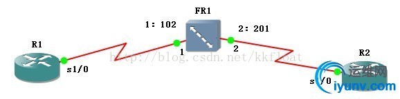

    实验十四、帧中继的流量整形
    R1配置:
    R1#conf t
    R1(config)#int s1/0
    R1(config-if)#encapsulation frame-relay
    R1(config-if)#frame-relay map ip 192.168.12.2102
    R1(config-if)#frame-relay interface-dlci 102
    R1(config-fr-dlci)#class DLCI102
    R1(config-fr-dlci)#exit
    R1(config-if)#no sh
    R1(config-if)#exit
    R1(config)#policy-map SHAPE
    R1(config-pmap)#class class-default
    R1(config-pmap-c)#shape average 64000
    R1(config)#map-class frame-relay DLCI102
    R1(config-map-class)#service-policy outputSHAPE
    R1(config-map-class)#exit
    R2配置:
    R2#conf t
    R2(config)#int s1/0
    R2(config-if)#encapsulation frame-relay
    R2(config-if)#frame-relay map ip 192.168.12.1201
    R2(config-if)#no sh
    R2(config-if)#exit
    检查测试配置
    R1# ping 192.168.12.2 rep 20 size 2000
    Sending 20, 2000-byte ICMP Echos to 192.168.12.2, timeoutis 2 seconds:
    Success rate is 100 percent (20/20), round-tripmin/avg/max = 188/358/496 ms
    R1# ping 192.168.12.2 rep 20 size 6000
    Sending 20, 6000-byte ICMP Echos to 192.168.12.2, timeoutis 2 seconds:
    Success rate is 55 percent (11/20), round-tripmin/avg/max = 1304/1771/1996 ms
    R1#sh policy-map int s1/0
    Serial1/0: DLCI102 -
      Service-policyoutput: SHAPE
        Class-map:class-default (match-any)
          110 packets,123040 bytes
          5 minute offered rate 8000 bps, drop rate 0bps
          Match: any
          TrafficShaping
              Target/Average   Byte   Sustain  Excess    Interval  Increment
                64000/64000     2000  8000      8000      125      1000
            Adapt  Queue    Packets   Bytes     Packets  Bytes     Shaping
            ActiveDepth                        Delayed   Delayed   Active
            -      0        110       123040    60       61840     no
    实验十五、拥塞避免之RSVP(资源保留协议)
    R1配置:
    R1#conf t
    Enter configuration commands, one per line.  End with CNTL/Z.
    R1(config)#int lo 1
    R1(config-if)#exit
    R1(config-if)#ip rsvp bandwidth 20 8//配置总的保留带宽(total-BW)及per-flow的最大保留带宽(per-flow-BW).单位:kbps
    R1(config-if)#no sh
    R1(config-if)#exit
    R1(config)#router rip
    R1(config-router)#version 2
    R1(config-router)#no auto-summary
    R1(config-router)#net 1.1.1.0
    R1(config-router)#net 192.168.12.0
    R2配置:
    R2#conf t
    R2(config-if)#ip rsvp bandwidth 20 8
    R2(config-if)#no sh
    R2(config-if)#exit
    R2(config)#int fa0/1
    R2(config-if)#ip add 192.168.23.2 255.255.255.0
    R2(config-if)#no sh
    R2(config-if)#exit
    R2(config)#router rip
    R2(config-router)#version 2
    R2(config-router)#no auto-summary
    R2(config-router)#net 192.168.12.0
    R2(config-router)#net 192.168.23.0
    R3配置:
    R3#conf t
    R3(config)#int lo 1
    R3(config-if)#ip add 3.3.3.3 255.255.255.0
    R3(config-if)#exit
    R3(config-if)#ip add 192.168.23.3 255.255.255.0
    R3(config-if)#ip rsvp bandwidth 20 8
    R3(config-if)#no sh
    R3(config-if)#exit
    R3(config)#router rip
    R3(config-router)#version 2
    R3(config-router)#no auto-summary
    R3(config-router)#net 192.168.23.0
    R3(config-router)#net 3.3.3.0
    RSVP(资源保留协议) 是 一 个 信 令 协 议, 它 提 供 建 立 连 接 的 资 源 预留, 控 制 综 合 业 务, 往 往 在 IP 网 络 上 提 供 仿 真 电 路。 RSVP 是 所 有 QoS 技 术 中 最 复 杂 的 一 种, 与 尽力 而 为 的 IP 服 务 标 准 差 别 最 大 , 它 能 提 供 最 高 的 QoS 等 级, 使 得 服 务 得 到 保 障、 资 源 分 配 量 化, 服 务 质 量 的 细 微 变 化 能 反馈 给 支 持 QoS 的 应 用 和 用 户。协 议 的 工 作 情 况 如 下:

    实验十六、拥塞避免之链路分片和交叉离开(LFI)For Multilink PPP
    R1配置:
    R1#conf t
    R1(config)#int s1/0
    R1(config-if)#encapsulation ppp
    R1(config-if)#ppp multilink group 1
    R1(config-if)#no sh
    R1(config-if)#exit
    R1(config)#int s1/1
    R1(config-if)#no sh
    R1(config-if)#exit
    R1(config)#int s1/2
    R1(config-if)#no sh
    R1(config-if)#exit
    R1(config)#int multilink 1
    R1(config-if)#fair-queue //必须开启WFQ队列机制
    R1(config-if)#ppp multilink fragment delay 5
    R1(config-if)#ppp multilink interleave
    R1(config-if)#exit
    R2配置:
    R2#conf t
    R2(config)#int s1/0
    R2(config-if)#encapsulation ppp
    R2(config-if)#ppp multilink group 1
    R2(config-if)#no sh
    R2(config-if)#exit
    R2(config)#int s1/1
    R2(config-if)#no sh
    R2(config-if)#exit
    R2(config)#int s1/2
    R2(config-if)#no sh
    R2(config-if)#exit
    R2(config)#int multilink 1
    R2(config-if)#fair-queue
    R2(config-if)#ppp multilink fragment delay 5
    R2(config-if)#ppp multilink interleave
    R2(config-if)#exit
    检查测试:
    R1(config-if)#do sh ppp multi
    Multilink1
    Bundle name: R2
    Remote Endpoint Discriminator: [1] R2
      LocalEndpoint Discriminator: [1] R1
    Bundle up for 00:04:51, total bandwidth 4632, load 1/255
    Receive buffer limit 36000 bytes, frag timeout 1000 ms
    Interleaving enabled
        0/0fragments/bytes in reassembly list
        0lost fragments, 82 reordered
        0/0discarded fragments/bytes, 0 lost received
       0xDE received sequence, 0xDD sent sequence
    Member links: 3 active, 0 inactive (max not set, min not set)
       Se1/0, since 00:04:51, 386 weight, 378 frag size
       Se1/1, since 00:04:51, 386 weight, 378 frag size
       Se1/2, since 00:04:50, 386 weight, 378 frag size
    No inactive multilink interfaces
    R2(config)#do sh ppp multi
    Multilink1
    Bundle name: R1
    Remote Endpoint Discriminator: [1] R1
      LocalEndpoint Discriminator: [1] R2
    Bundle up for 00:03:17, total bandwidth 4632, load 1/255
        0lost fragments, 77 reordered
       0xDC received sequence, 0xDD sent sequence
       Se1/0, since 00:03:17, 965 weight, 957 frag size
       Se1/1, since 00:03:17, 965 weight, 957 frag size
       Se1/2, since 00:03:17, 965 weight, 957 frag size
    链路分片和交叉离开(LFI-Link Fragmentation and Interleaving):串行化时延是在物理链路上发送一个帧的时间。假设一个链路的物理clock rate为X bps,那么将花费1/X的时间来发送一个bit。如果合格帧有Y个bit,那将花费Y/X秒来串行化该帧。这意味着较快的链路会有较低的串行化时延。以56kbps的链路举例,发送一个bit的时间是1/56000秒,一个1500字节的帧(12.000bit)讲用12000/56000秒去串行化,即214毫秒 ,当路由器从接口发出去一个帧的时候是发送的一个完整的帧。如果一个小的包、同时对时延敏感的包需要发送出去的时候,恰巧这是路由器已经在开始发送一个比较大的帧,较小的帧不得不等较大的帧传递完毕才能传递,一个1500字节的包在56kbps的链路上串行化时延为214毫秒,这对语音包来说是一个太长的时间了。LFI工具使得大包不会过多的影响小包的串行化时延,它通过把大包分片然后让小包在大包的分片中交叉离开,这样对时延敏感的包就离开了该路由器。
    实验十七、拥塞避免之链路分片和交叉离开(LFI)For 帧中继
    R1#conf t
    R1(config)#int s1/0
    R1(config-if)#frame-relay map ip 192.168.12.2 102
    R1(config-if)#frame-relay interface-dlci 102 pppvirtual-Template 1
    R1(config-if)#no sh
    R1(config-if)#exit
    R1(config)#int virtual-template 1
    R1(config-if)#ppp multilink fragment delay 4
    R1(config-if)#exit
    R1(config)#class-map http
    R1(config-cmap)#match protocol http
    R1(config)#class-map bt
    R1(config-cmap)#match protocol bittorrent
    R1(config)#policy-map PPPCB
    R1(config-pmap-c)#priority 64
    R1(config-pmap)#class http
    R1(config-pmap)#class bt
    R1(config-pmap-c)#drop
    R1(config-if)#service-policy output PPPCB
    R1(config-if)#exit
    R2配置:
    R2#conf t
    R2(config)#int s1/0
    R2(config-if)#frame-relay map ip 192.168.12.1 201
    R2(config-if)#frame-relay interface-dlci 201 pppvirtual-Template 1
    R2(config-fr-dlci)#clock rate 64000
    R2(config-if)#no sh
    R2(config-if)#exit
    R2(config)#int virtual-template 1
    R2(config-if)#ppp multilink fragment delay 4
    检查测试:
    R1#sh frame-relay pvc 102
    PVC Statistics for interface Serial1/0 (Frame Relay DTE)
    DLCI = 102, DLCI USAGE = LOCAL, PVC STATUS = ACTIVE,INTERFACE = Serial1/0
      input pkts289           output pkts 355          in bytes 6623
      out bytes8248           dropped pkts 0           in pkts dropped 0
      out pkts dropped0                out bytes dropped 0
      in FECN pkts0           in BECN pkts 0           out FECN pkts 0
      out BECN pkts0          in DE pkts 0             out DE pkts 0
      out bcast pkts0         out bcast bytes 0
      5 minute inputrate 0 bits/sec, 0 packets/sec
      5 minute outputrate 0 bits/sec, 0 packets/sec
      pvc create time00:39:40, last time pvc status changed 00:27:19
      Bound to Virtual-Access1(up, cloned from Virtual-Template1)
    R1#sh int virtual-template 1
    Virtual-Template1 is down, line protocol is down
      Hardware isVirtual Template interface
      Internet addressis 192.168.12.1/24
      MTU 1500 bytes,BW 100000 Kbit, DLY 100000 usec,
         reliability255/255, txload 1/255, rxload 1/255
      EncapsulationPPP, LCP Closed, multilink Closed, loopback not set
      Keepalive set (10sec)
      DTR is pulsed for5 seconds on reset
      Last input never,output never, output hang never
      Last clearing of"show interface" counters 00:35:03
      Input queue:0/75/0/0 (size/max/drops/flushes); Total output drops: 0
      Queueingstrategy: fifo
      Output queue:0/40 (size/max)
         0 packetsinput, 0 bytes, 0 no buffer
         Received 0broadcasts, 0 runts, 0 giants, 0 throttles
         0 inputerrors, 0 CRC, 0 frame, 0 overrun, 0 ignored, 0 abort
         0 packetsoutput, 0 bytes, 0 underruns
         0 output errors,0 collisions, 0 interface resets
         0 outputbuffer failures, 0 output buffers swapped out
         0 carriertransitions
    实验十八、TCP or RTP报文压缩
    R1配置:
    R1#conf t
    R1(config)#int s1/0
    R1(config-if)#ip tcp header-compression //TCP头部压缩
    R1(config-if)#ip tcp compression-connections20//只对20个链接进行TCP压缩
    R1(config-if)#ip rtp header-compression//RTP头部压缩
    R1(config-if)#ip rtp compression-connections20//只对20个链接进行RTP压缩
    R1(config-if)#no sh
    R1(config-if)#exit
    R2配置:
    R2(config)#int s1/0
    R2(config-if)#ip tcp header-compressionpassive//设置只对收到的压缩包,才进行压缩和解压缩
    R2(config-if)#ip tcp compression-connections20 //只对20个链接进行压缩或解压缩
    R2(config-if)#ip rtp header-compressionpassive
    R2(config-if)#ip rtp compression-connections20
    R2(config-if)#no sh
    R2(config-if)#exit
    实验十九、帧中继和PPP中的Payload压缩
    R1配置:
    R1#conf t
    R1(config)#int s1/0
    R1(config-if)#frame-relay map ip 192.168.12.2 102broadcast payload-compression packet-by-packet
    R1(config-if)#no sh
    R1(config-if)#exit
    R1(config)#int s1/1
    R1(config-if)#ip add 192.168.23.1 255.255.255.0
    R1(config-if)#compress lzs
    R1(config-if)#no sh
    R1(config-if)#exit
    R2配置:
    R2#conf t
    R2(config)#int s1/0
    R2(config-if)#frame-relay map ip 192.168.12.1 201broadcast payload-compression packet-by-packet

    R3配置:
    R3#conf t
    R3(config)#int s1/0
    R3(config-if)#encapsulation ppp
    R3(config-if)#compress lzs
    R3(config-if)#no sh
    R3(config-if)#exit
    检查测试:
    R1#ping 192.168.12.2 re 10
    Sending 10, 100-byte ICMP Echos to 192.168.12.2, timeoutis 2 seconds:
    Success rate is 100 percent (10/10), round-tripmin/avg/max = 16/64/212 ms
    R1#ping 192.168.23.3 re 10
    Sending 10, 100-byte ICMP Echos to 192.168.23.3, timeoutis 2 seconds:
    Success rate is 100 percent (10/10), round-tripmin/avg/max = 4/59/188 ms
    R1#sh compress
    Serial1/0
             Softwarecompression enabled
            uncompressed bytes xmt/rcv 2000/2000
             compressedbytes   xmt/rcv 840/830
             Compressedbytes sent:       840 bytes   0 Kbits/sec ratio: 2.380
             Compressedbytes recv:       830 bytes   0 Kbits/sec ratio: 2.409
             1  min avg ratio xmt/rcv 1.831/1.831
             5  min avg ratio xmt/rcv 0.976/1.000
             10 min avgratio xmt/rcv 0.976/1.000
             no bufsxmt 0 no bufs rcv 0
             resyncs 0
             AdditionalStac Stats:
             Transmitbytes:  Uncompressed =        0 Compressed =        840
             Received bytes:  Compressed =        830 Uncompressed =        0
    Serial1/1
            uncompressed bytes xmt/rcv 1349/1340
             compressedbytes   xmt/rcv 575/543
             Compressedbytes sent:       575 bytes   0 Kbits/sec ratio: 2.346
             Compressedbytes recv:       543 bytes   0 Kbits/sec ratio: 2.467
             1  min avg ratio xmt/rcv 0.842/0.920
             5  min avg ratio xmt/rcv 0.251/0.295
             10 min avgratio xmt/rcv 0.205/0.289
             resyncs 0
