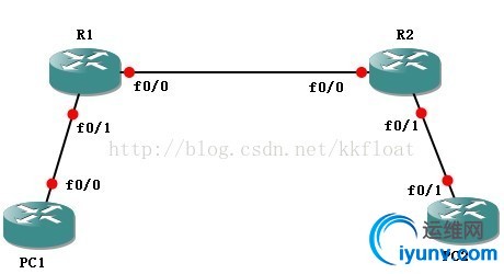

实验一、标准ACL
PC1配置:
PC1#conf t
PC1(config)#no ip routing
PC1(config)#int fa0/0
PC1(config-if)#ip add192.168.1.1 255.255.255.0
PC1(config-if)#no sh
PC1(config-if)#exit
PC1(config)#ip default-gateway192.168.1.11
PC2配置:
PC2#conf t
PC2(config)#no ip routing
PC2(config)#ip default-gateway192.168.2.22
PC2(config)#int fa0/0
PC2(config-if)#ip add192.168.2.2 255.255.255.0
PC2(config-if)#no sh
PC2(config-if)#exit
R1配置:
R1#conf t
R1(config)#int lo 1
R1(config-if)#ip add 1.1.1.1255.255.255.0
R1(config-if)#exit
R1(config)#int fa0/0
R1(config-if)#ip add192.168.12.1 255.255.255.0
R1(config-if)#no sh
R1(config-if)#exit
R1(config)#int fa0/1
R1(config-if)#ip add192.168.1.11 255.255.255.0
R1(config-if)#no sh
R1(config-if)#exit
R1(config)#access-list 1 deny2.2.2.0 0.0.0.255 //创建ACL 1拒绝所有2.2.2.0网段的流量
R1(config)#access-list 1 permitany//设置ACL 1放行其他流量
R1(config-if)#ip access-group 1in //将ACL 1放在接口的进方向
R1(config-if)#exit
R1(config)#router rip
R1(config-router)#version 2
R1(config-router)#noauto-summary
R1(config-router)#network1.1.1.0
R1(config-router)#net192.168.1.0
R1(config-router)#net192.168.12.0
R1(config-router)#exit
R2配置:
R2#conf t
R2(config)#int lo 1
R2(config-if)#ip add 2.2.2.2255.255.255.0
R2(config-if)#exit
R2(config)#int fa0/0
R2(config-if)#ip add192.168.12.2 255.255.255.0
R2(config-if)#no sh
R2(config-if)#exit
R2(config)#int fa0/1
R2(config-if)#ip add192.168.2.22 255.255.255.0
R2(config-if)#no sh
R2(config-if)#exit
R2(config)#router rip
R2(config-router)#version 2
R2(config-router)#noauto-summary
R2(config-router)#net 2.2.2.0
R2(config-router)#net 192.168.2.0
R2(config-router)#net192.168.12.0
R2(config-router)#exit
R2(config-if)#ip access-group 1in
R2(config-if)#exit
检查测试:
PC1#ping 192.168.2.2
Type escape sequence to abort.
Sending 5, 100-byte ICMP Echosto 192.168.2.2, timeout is 2 seconds:
Success rate is 100 percent(5/5), round-trip min/avg/max = 60/96/192 ms
PC1#ping 2.2.2.2
Sending 5, 100-byte ICMP Echosto 2.2.2.2, timeout is 2 seconds:
Success rate is 0 percent (0/5)
R2#ping 192.168.1.1 source2.2.2.2 //2.2.2.0网段被R1的fa0/0接口掉弃
Sending 5, 100-byte ICMP Echosto 192.168.1.1, timeout is 2 seconds:
Packet sent with a sourceaddress of 2.2.2.2
UUUUU
R1#debug ip packet
IP packet debugging is on
*Mar  1 00:03:42.039: IP: s=2.2.2.2(FastEthernet0/0), d=192.168.1.1, len 100, access denied
*Mar  1 00:03:42.047: IP: tableid=0, s=192.168.12.1(local), d=2.2.2.2 (FastEthernet0/0), routed via FIB
*Mar  1 00:03:42.047: IP: s=192.168.12.1 (local),d=2.2.2.2 (FastEthernet0/0), len 56, sending
*Mar  1 00:03:42.175: IP: s=2.2.2.2(FastEthernet0/0), d=192.168.1.1, len 100, access denied
*Mar  1 00:03:42.179: IP: tableid=0, s=192.168.12.1(local), d=2.2.2.2 (FastEthernet0/0), routed via FIB
*Mar  1 00:03:42.183: IP: s=192.168.12.1 (local),d=2.2.2.2 (FastEthernet0/0), len 56, sending
*Mar  1 00:03:42.255: IP: s=2.2.2.2(FastEthernet0/0), d=192.168.1.1, len 100, access denied

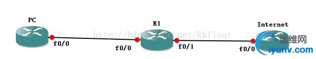

实验二、扩展ACL
PC1配置:
PC1#conf t
PC1(config)#ip default-gateway192.168.0.1
PC1(config-if)#ip add192.168.0.2 255.255.255.0
PC1(config-if)#exit
R1配置:
R1#conf t
R1(config-if)#ip add192.168.0.1 255.255.255.0
R1(config-if)#no sh
R1(config-if)#exit
R1(config-if)#ip add202.100.100.1 255.255.255.0
R1(config-if)#no sh
R1(config-if)#exit
Server配置:
Server(config)#username ciscoprivilege 15 password cisco
Server(config)#line vty 0 4
Server(config-line)#login local
Server(config-line)#exit
Server(config)#ip http server
Server(config)#int fa0/1
Server(config-if)#ip add202.100.100.80 255.255.255.0
Server(config-if)#no sh
Server(config-if)#exit
Server(config)#ip route 0.0.0.00.0.0.0 202.100.100.1
Server(config)#access-list 100permit tcp any 202.100.100.80 0.0.0.0 eq www
Server(config)# access-list 100permit tcp host 192.168.0.254 host 202.100.100.80 eq 23
Server(config)#access-list 100deny  ip any any
Server(config-if)#ipaccess-group 100 in
测试检查:
PC1#ping 202.100.100.80 //拒绝telnet和web之外的一起流量进入
Sending 5, 100-byte ICMP Echosto 202.100.100.80, timeout is 2 seconds:
UUUUU
PC1#telnet 202.100.100.80 //只允许192.168.0.254的主机telnet到服务器上
Trying 202.100.100.80 ...
% Destination unreachable;gateway or host down
PC1#telnet 202.100.100.80 80 //可以访问网站端口80(www)
Trying 202.100.100.80, 80 ...Open
HTTP/1.1 400 Bad Request
Date: Fri, 01 Mar 2002 00:22:11GMT
Server: cisco-IOS
Accept-Ranges: none
400 Bad Request
[Connection to 202.100.100.80closed by foreign host]

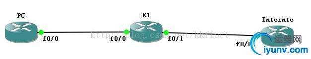

实验三、命名式的ACL
PC1配置:
PC1#conf t
PC1(config-if)#ip add192.168.1.100 255.255.255.0
PC1(config-if)#exit
PC2配置:
PC2#conf t
PC2(config-if)#ip add172.168.2.22 255.255.255.0
PC2(config-if)#exit
PC2(config)#ip route 0.0.0.00.0.0.0 172.168.2.1
Server配置:
Server#conf t
Server(config)#int fa0/0
Server(config-if)#ip add202.100.100.100 255.255.255.0
R1配置:
R1#conf t
R1(config-if)#ip add192.168.1.1 255.255.255.0
R1(config-if)#no sh
R1(config-if)#exit
R1(config-if)#no sh
R1(config-if)#exit
R1(config)#int fa1/0
R1(config-if)#ip add 172.168.2.1255.255.255.0
R1(config-if)#no sh
R1(config-if)#exit
R1(config)#ip access-liststandard pc1-to-pc2 //创建一条pc1到pc2的标准命名ACL
R1(config-std-nacl)#10 deny 192.168.1.00.0.0.255 log//拒绝pc1的访问
R1(config-std-nacl)#20 permitany //其他流量全部允许
R1(config-std-nacl)#exit
R1(config)#ip access-listextended client-to-server //创建一条客户端到服务器的扩展命名ACL
R1(config-ext-nacl)#10 permittcp any host 202.100.100.100 eq 80//所有主机可以访问服务器的80
R1(config-ext-nacl)# 20 permittcp 172.168.2.0 0.0.0.255 host 202.100.100.100 eq 23 //只允许172.168.2.0可以telnet设备。
R1(config-ext-nacl)#30 deny ipany any //其他流量全部掉弃
R1(config-ext-nacl)#exit
R1(config-if)#ip access-grouppc1-to-pc2 out //把pc1-to-pc2应用到fa1/0的出方向
R1(config-if)#exit
R1(config-if)#ip access-groupclient-to-server out //把client-to-server应用到fa0/1的进方向
R1(config-if)#exit
检查测试:
PC1#ping 172.168.2.22 //PC1无法访问PC2
Sending 5, 100-byte ICMP Echosto 172.168.2.22, timeout is 2 seconds:
U.U.U
PC1#telnet 202.100.100.100//PC1不能访问server的telnet服务(23端口)
Trying 202.100.100.100 ...
PC1#telnet 202.100.100.100 80//PC1可以访问server的www服务(80端口)
Trying 202.100.100.100, 80 ... Open
Date: Fri, 01 Mar 2002 00:57:16GMT
Server: cisco-IOS
Accept-Ranges: none
400 Bad Request
[Connection to 202.100.100.100closed by foreign host]
PC2#telnet 202.100.100.100//PC2可以telnet服务器的23端口
Trying 202.100.100.100 ... Open
User Access Verification
Username: cisco
Password:
Server#q

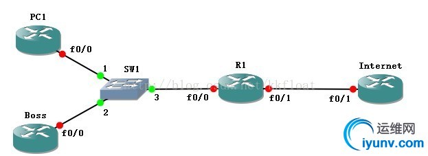

实验四、基于时间的ACL
PC1配置:
PC1#conf t
PC1(config-if)#ip add192.168.0.11 255.255.255.0
PC1(config-if)#exit
Boss配置:
Boss#conf t
Boss(config)#no ip routing
Boss(config)#ip default-gateway192.168.0.1
Boss(config)#int fa0/0
Boss(config-if)#ip add192.168.0.22 255.255.255.0
Boss(config-if)#no sh
Boss(config-if)#exit
Internet配置:
nternet#conf t
Internet(config)#int fa0/1
Internet(config-if)#ip add202.100.100.1 255.255.255.0
Internet(config-if)#no sh
Internet(config-if)#exit
Internet(config)#ip route0.0.0.0 0.0.0.0 202.100.100.100
R1配置:
R1#conf t
R1(config-if)#no sh
R1(config-if)#exit
R1(config-if)#ip add202.100.100.100 255.255.255.0
R1(config-if)#no sh
R1(config-if)#exit
R1(config)#time-range T1 //创建时间段T1
R1(config-time-range)#periodicdaily 09:00 to 18:00 //定义T1的时间为每天9点到18点
R1(config-time-range)#exit
R1(config)#ip access-listextended go-internte //创建go-internet的扩展命名ACL
R1(config-ext-nacl)#10 deny ip192.168.0.3 0.0.0.254 any time-range T1//T1时间禁止奇数IP地址的客户机上网
R1(config-ext-nacl)#20 permitip any any //其他全部允许
R1(config-if)#ip access-groupgo-internet out //将go-internet的ACL应用到fa0/1的出方向
R1(config-if)#exit
测试检查:
R1#clock set 17:00:00 27 sep2014 //将R1的系统时间改到T1范围内
PC1#ping 202.100.100.1 //在T1时间段不能上网
Sending 5, 100-byte ICMP Echosto 202.100.100.1, timeout is 2 seconds:
UUUUU
R1#clock set 19:00:00 27 sep2014//将R1的时间改到T1范围外
PC1#ping 202.100.100.1 //在T1范围外PC1可以上网
Success rate is 100 percent(5/5), round-trip min/avg/max = 56/164/288 ms
Boss#ping 202.100.100.1 //Boss机永远可以上网
Success rate is 100 percent(5/5), round-trip min/avg/max = 64/137/308 ms
实验五、ACL中的establish实现TCP的单向通信
PC1配置:
C#conf t
PC(config)#no ip routing
PC(config)#ip default-gateway192.168.0.1
PC(config)#int fa0/0
PC(config-if)#ip add192.168.0.11 255.255.255.0
PC(config-if)#no sh
PC(config-if)#exit
PC(config)#line vty 0 4
PC(config-line)#login local
PC(config-line)#exit
PC(config)#username cisco privilege15 password cisco
Internet配置:
Internte#conf t
Internte(config)#int fa0/0
Internte(config-if)#ip add202.100.100.100 255.255.255.0
Internte(config-if)#no sh
Internte(config-if)#exit
Internte(config)#ip route0.0.0.0 0.0.0.0 202.100.100.1
Internte(config)#line vty 0 4
Internte(config-line)#loginlocal
Internte(config-line)#exit
Internte(config)#username ciscoprivilege 15 password cisco
R1配置:
R1#conf t
R1(config-if)#no sh
R1(config-if)#exit                    ^
R1(config-if)#no sh
R1(config-if)#exit
R1(config)#ip access-listextended tcp-establish
R1(config-ext-nacl)#10 permittcp any 192.168.0.0 0.0.0.255 established//允许已经建立连接的从外网返回的TCP数据通过
R1(config-ext-nacl)#20 deny ip any any //拒绝所有流量
R1(config-if)#ip access-grouptcp-establish in
R1(config-if)#exit
检查测试:
PC#ping 202.100.100.100 //内部发起的icmp出不去
Sending 5, 100-byte ICMP Echosto 202.100.100.100, timeout is 2 seconds:
PC#telnet 202.100.100.100 //内部发起tcp的telnet可以出去
Username: cisco
Password:
Internte#q
Internte#ping 192.168.0.11 //外部发起的ICMP进不来
Sending 5, 100-byte ICMP Echosto 192.168.0.11, timeout is 2 seconds:
UUUUU
Internte#telnet 192.168.0.11 //外部发起TCP的telnet进不来
Trying 192.168.0.11 ...
  Establish参数利用TCP握手发起方未设置ACK位来匹配控制列表。ACK=0的将不符合控制列表。
当在ACL中加上establish参数后,路由器会滤除IP报头中SYNC置位的包(也就是连接请求的包)。而如果请求是内部用户发起的包,则不受影响。达到了控制外部用户的目的。即用户对外网请求的TCP数据允许通过;而禁止从外网主动发起的TCP连接数据通过,这样允许单向通信的效果,更符合安全需要。注意Establish对UDP无效。
实验六、自反ACL,真正实现单向通信
PC配置:
PC#conf t
PC(config-if)#no sh
PC(config-if)#exit
PC(config)#username ciscoprivilege 15 password cisco
PC(config)#line vty 0 40
Internte配置:
Internet#conf t
Internet(config)#int fa0/0
Internet(config-if)#ip add202.100.100.100 255.255.255.0
Internet(config)#ip http server
R1配置:
R1#conf t
R1(config-if)#no sh
R1(config-if)#exit
R1(config-if)#no sh
R1(config-if)#exit
R1(config)#ip access-listextended reflect //创建扩展命名的ACL
R1(config-ext-nacl)#permit ip192.168.0.0 0.0.0.255 any reflect getout//设置内网访问外网自反ACL,名字为getout
R1(config-ext-nacl)#deny ip anyany
R1(config)#ip access-listextended getin
R1(config-ext-nacl)#evaluategetout//根据getout自反ACL的规则,自动生成自反列表允许外部流量准入
R1(config-if)#ip access-groupreflect out //将自反ACL应用到fa0/1的出方向
R1(config-if)#ipaccess-group  getin in//将自动生成的ACL应用到fa0/1的进方向
R1(config-if)#exit
检查测试:
PC#ping 202.100.100.100 //PC可ping外网
Success rate is 80 percent(4/5), round-trip min/avg/max = 60/117/216 ms
PC#telnet 202.100.100.100 80//PC可以上网页
Trying 202.100.100.100, 80 ...Open
Date: Fri, 01 Mar 2002 00:18:33GMT
Server: cisco-IOS
Accept-Ranges: none
400 Bad Request
Internet#ping 192.168.0.11 //外网无法ping内网
UUUUU
Internet#telnet 192.168.0.11 //外网无法telnet内网
R1#sh access-list //检查access-list状态,注意自动产生的几条ACL在会话结束后消失
Extended IP access list getin
    10 evaluate getout
    20 deny ip any any (24matches)
Reflexive IP access list getout
     permit tcp host202.100.100.100 eq www host 192.168.0.11 eq 26055 (7 matches) (time left 293)
     permit icmp host202.100.100.100 host 192.168.0.11  (18matches) (time left 54)
Extended IP access list reflect
    10 permit ip 192.168.0.0 0.0.0.255any reflect getout (62 matches)
20 deny ip any any
  自反 ACL 允许最近出站数据包的目的地发出的应答流量回到该出站数据包的源地址。这样您可以更加严格地控制哪些流量能进入您的网络,并提升了扩展访问列表的能力。使用自反 ACL 来允许从内部网络发起的会话的 IP 流量,同时拒绝外部网络发起的 IP 流量。此类 ACL 使路由器能动态管理会话流量。路由器检查出站流量,当发现新的连接时,便会在临时 ACL 中添加条目以允许应答流量进入。自反 ACL 仅包含临时条目。当新的 IP 会话开始时(例如,数据包出站),这些条目会自动创建,并在会话结束时自动删除。与前面介绍的带established 参数的扩展 ACL 相比,自反 ACL 能够提供更为强大的会话过滤。尽管在概念上与established 参数相似,但自反 ACL 还可用于不含 ACK 或 RST 位的 UDP 和 ICMP。established 选项还不能用于会动态修改会话流量源端口的应用程序。permit established 语句仅检查 ACK 和 RST 位,而不检查源和目的地址。
