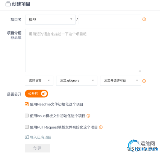

  在码云上新建项目
  截图上两个红框框都可以
  配置参数
