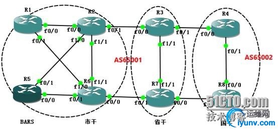

1.            实验拓扑:
使用GNS3(版本0.8.6)+c3725-adventerprisek9-mz.124-15.T5.bin

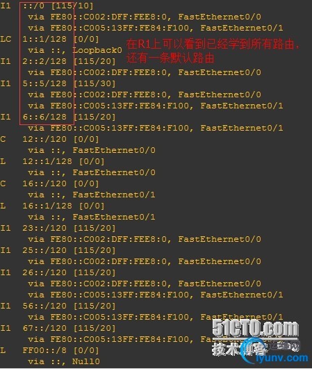

在R1上查看路由表(查看命令show ipv6 route)
说明:level-1是区域内路由,只可以学习到内部的路由。Level-2是区域间路由,可以学习到内部路由也可以学习到其他区域的路由。Level-1-2是不同区域路由,即属于内部路由也属于区域间路由

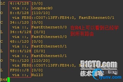

在R4上查看路由表(查看命令show ipv6 route)

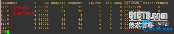

在R3上查看邻居关系(命令show bgp ipv6 unicast summary)

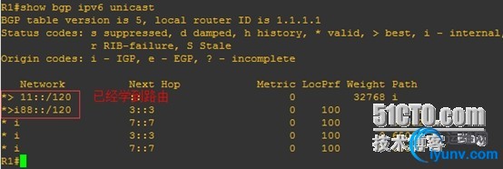

在R1上查看通告通告的路由

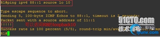

在R1上用loopback10访问 R8的loopback10
