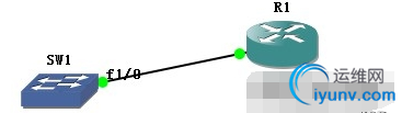

实验拓扑图:
操作步骤:
1、配置主机名
R1#conf t 进入全局配置模式
R1(config)#hostname R1-test 改主机名为R1-test
2、给路由器配置管理IP地址
R1-test(config)#int fa0/0
R1-test(config-if)#ip add 202.106.1.1 255.255.255.252
R1-test(config-if)#no shut
3、开启设备的远程管理功能
R1-test(config)#line vty 0 4 进入虚拟控制台端口(一般设置最多允许5个用户同时在线就够了)
R1-test(config-line)#password abc 设置密码
R1-test(config-line)#login         开启验证
R1-test(config-line)#enable secret 123abc   配置特权查模式密码
4、给交换机配置管理IP地址
SW1(config)#int vlan 1    交换机配IP是要进vlan1配
SW1(config-if)#ip add 202.106.1.2 255.255.255.252
SW1(config-if)#no shut
SW1(config)#no ip routing   关闭路由功能
SW1(config)#ip default-gateway 202.106.1.1   给交换机指网关,使之连接外网
5、开启交换机远程管理
SW1(config)#line vty 0 4
SW1(config-line)#login local    使用本地用户名和密码进行验证,不使用接口密码验证
SW1(config-line)#username test privilege 15 password abc 加一个用户为test,密码abc , 权限设为15级
(注:使用这种方法验证不需要设置特权模式密码)
6、分别在SW1和R1上做远程管理测试
SW1 telnet R1:
R1  telnet  sw1:
7、配置控制台密码
SW1(config)#line console 0
SW1(config-line)#password abc
SW1(config-line)#enable secret 123abc
