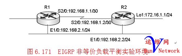

演示环境:如下图6.171所示。
演示背景:路由器R1通过两条不同类型的链路连接到路由器R2,一条是10MB的以太网链路,一条是1.544MB的T1链路。现在需要在该环境中配置EIGRP的非等价负载平衡,以到达路由器R2的lo1接口172.16.1.1/24。

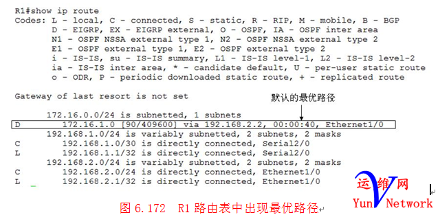

当完成上述配置后,如果没有配置错误,就可以在路由器R1上执行show ip route,查看R1的路由表如下图6.172所示,路由器R1将到目标网络172.16.1.0/24,下一跳地址是192.168.2.2的路径作为最优路径并存放到路由表中,默认情况下只有这条路由被放置到路由表中,因为它是以太网链路,其带宽比T1的链路要高,延迟比T1的链路要小。事际上此时不能执行负载平衡,因为在路由器R1的路由表中暂时只有一条路径,想要执行负载平衡,在路由器R1的路由表中至少需要两条到同一目标网络的不同路径。

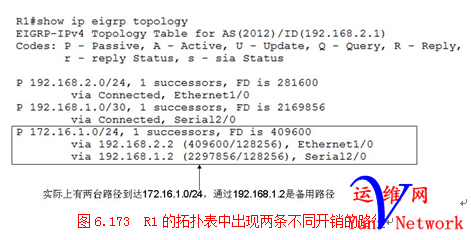

第二步:虽然目前在路由器R1的路由表中只有一条路径,但是在EIGRP的拓扑表中却存在两条路径,关于这一点,可以通过在路由器R1上执行show ipeigrp topology指令来查看,如下图6.173所示。在拓扑表中可以看到有两条到172.16.1.0网络的不等价开销路径,一条的下一跳是192.168.2.2,路由开销是409600;另一条的下一跳是192.168.1.2,路由开销是2297856。很明显路由器R1将最小开销的路径存储到了路由表中。此时可以通过在路由器R1上执行show ipeigrp topology 172.16.1.0/24指令来查看到达目标子网不同路径的详细信息,如下图6.174所示,其中包括链路的带宽、延迟、负载、可靠度、MTU等消息

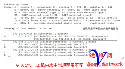

第三步:当完成上述variance值的配置后,可以在路由器R1上执行show iproute查看路由表,如下图6.175所示,可以看出到目标172.16.1.0/24的子网有两条不等价开销的路径。
