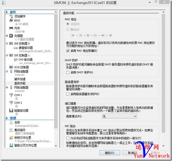

注:如果使用Hyper-V创建NLB群集需要开启网卡的MAC地址欺骗

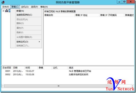

在Cas01的服务器管理器中打开网络负载平衡管理器,点击“群集”菜单,选择“新建”。

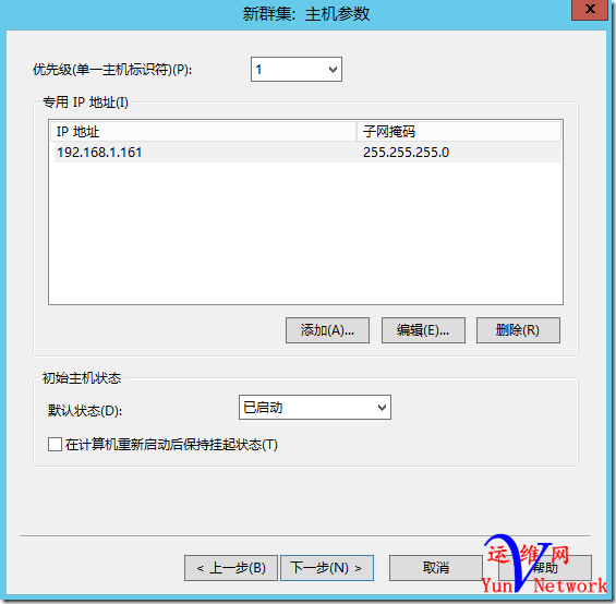

在窗口中,主机输入框中键入localhost或本机IP,点击“连接”,选择LAN网卡后,点击“下一步”
点击“下一步”

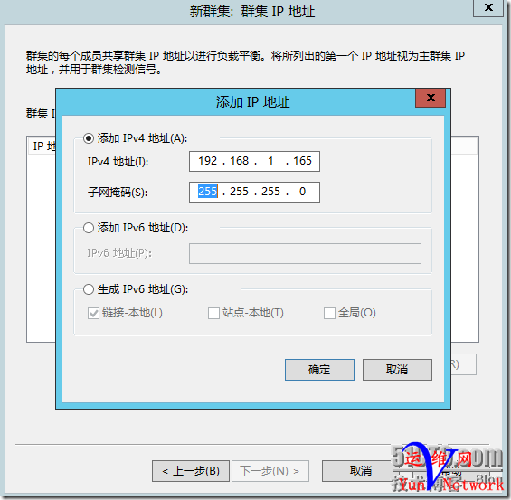

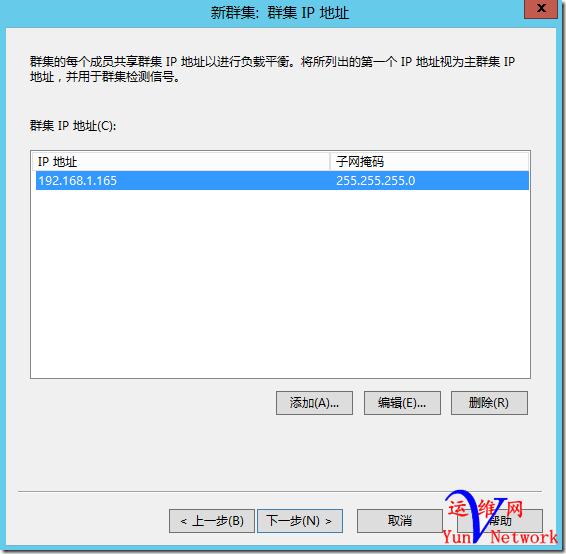

点击“添加”,输入NLB的IP信息,点击“确定”,点击“下一步”。

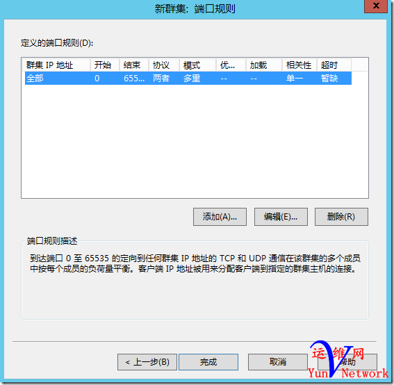

添加完整Internet名称:mail.contoso.com,选择“单播”模式,点击“下一步”
点击“完成”
等待主机状态为已聚合,证明Windows NLB群集创建成功

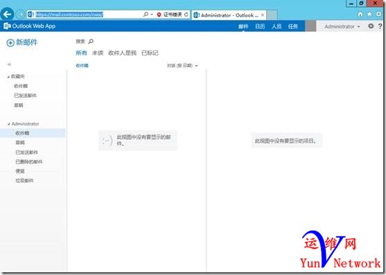

NLB配置完成后,我们可以使用刚才的集群域名或者IP地址打开OWA,测试NLB是否正常
