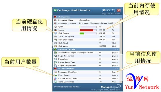

Exchange Health Monitor
提供对邮件硬件使用情况的查看,通过分析以图表和报表形式出现
ExchangeHealth Monitor功能
如下图所示:

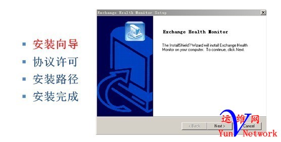

(3)、ExchangeHealth Monitor的安装
a)首先,在邮件服务器上,打开安装光盘,双击“ManageEngin_ExchangeHealthMonitor”安装程序
b)然后,根据向导进行“下一步”安装,过程比较简单
如下图所示:
(4)、ExchangeHealth Monitor的介绍
如下图所示:

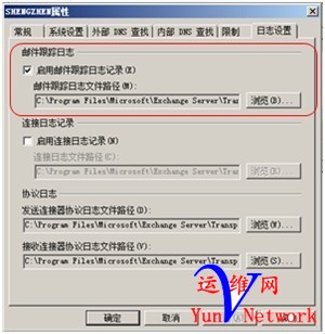

(1)、启用或禁用邮件跟踪
a)打开“Exchange管理控制台”→“服务器配置”→“集线器传输”→单击位于服务器名称正下方的“属性”
b)单击“日志设置”选项卡→选择“启用邮件跟踪日志记录”
如下图所示:

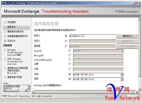

(2)、搜索邮件跟踪日志
【搜索邮件相关内容包括】:
收件人、发件人、处理邮件的服务器、主题、日期
【搜索邮件跟踪日志的步骤】:
a)打开“Exchange管理控制台”→“工具箱”→单击“邮件跟踪”,在操作窗格中,单击“打开工具”
b)在“邮件跟踪参数”页中,选中旁边的复选框,并为该搜索条件输入一个值,来设置邮件跟踪日志的搜索条件
c)单击“下一步”按钮,执行搜索条件
如下图所示:

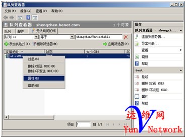

(2)、管理邮件队列
【邮件队列的作用】
多用于处理阻塞的邮件
清理无法发出的邮件信息数据
【队列查看器的相关操作】
•挂起队列:此操作暂时禁止传递当前队列中的邮件。队列继续接受新邮件,但是任何邮件都不会离开队列。
•恢复队列:此操作的作用与挂起队列操作相反,恢复排队邮件的传递。
•重试队列:连接到队列的下一个跃点失败时,将设置重试计时器。重试计时器安排后续的连接重试。
•挂起邮件:此操作暂时禁止传递邮件。
•恢复邮件:此操作的作用与挂起邮件操作相反,恢复排队邮件的传递。
•删除邮件:此操作永久禁止传递邮件。可以将删除邮件操作配置为在删除邮件时,向发件人发送未送达报告(NDR)。
•导出邮件:此操作将邮件复制到指定的文件路径。这样,组织中的管理员或官员可以以后再检查邮件。在导出邮件之前,必须在队列中挂起该邮件,以便在导出过程中不会继续通常的传递操作。
如下图所示:
