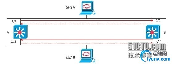

环路描述
站点A将数据帧传送到网段A,网段A上的网桥分别在端口1/1、2/1上接收到了该数据帧,并构建MAC地址表记录站点A分别位于端口1/1,2/1。
两台交换机将数据帧转发到网段B,这时站点B两次接收到该数据帧,而且两台交换机也分别从另一台交换机接收到数据帧,透明网桥的基本特征是监听数据帧的源地址以学习到去往那个地址的正确端口,所有每台交换机都分别重新学习到属于端口1/2,2/2的站点A,这时交换机错误的认为去往站点A的所有帧都应该被发送到网段B。

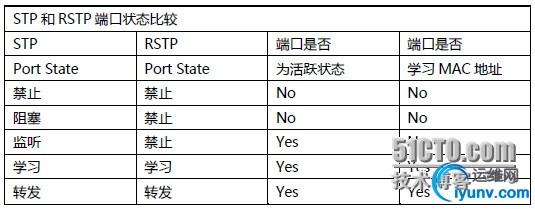

生成树端口状态
对于采用生成树的交换机的每个2层端口,将工作在5中状态之一:
1.  堵塞(blocking):只监听bpdu报文,不能转发,学习和接收MAC地址。
2.  监听(listening):丢弃所有帧,不能学习MAC地址只能接收和处理bpdu报文进行STP计算 20S。
3.  学习(learning):丢弃所有帧,能学习MAC地址 接收和处理bpdu报文 15s。
4.  转发(forwarding):正常状态 能转发数据帧 能学习MAC地址 接收和处理bpdu报文15s。
5.  禁用(disenable):禁用状态下不参不生成树并且不能转发数据帧。

IEEE 802.1w
当运行CST 时,如果根交换机失效了,那么需要等徃10 个hello 时间,也就是20 秒(监听20s)收不到
交换机BPDU 才能发现,再将block 的端口过滤到forwarding状态,还需要经过两个forward delay 时间共计30 秒(学习15s转发15s),所以CST 在网络出现故障时,要经过50 秒才能起用block 端口,而RSTP 则只需要在3 个hell
时间即6 秒收不到根交换机BPDU,便讣为根交换机已经失去连接,就立刻起用discarding(学习15)状态的接口,
RSTP 在根交换机失效后,并不会进行完整的STP 计算,会在该起用备用端口时立即起用,因此网络收敛速度快,
RSTP 会在低于1 秒的时间内恢复网络。
