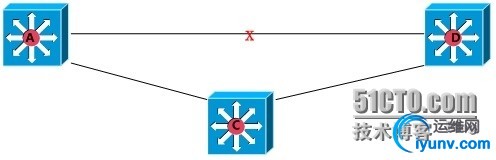

如图所示中当链路AD发生故障时,对于交换机AD立即检测到链路处于down状态,为了能够是网络可以自我恢复交换机C上的阻塞端口将进入转发状态,因为链路AD没有 直接连接到交换机C在STP的正常规则之下,除非最大寿命设置的时间到期,否则交换机C将不会在链路CD中开始发送任何BPDU.
