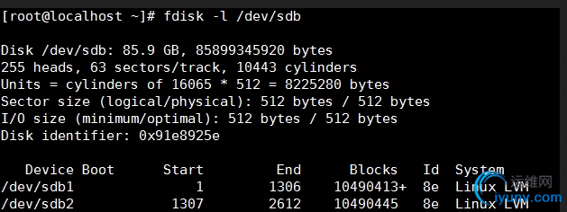

要创建PV,首先我用fdisk命令对磁盘分四个区出来,把它们的ID都改成8e,要不然LVM识别不出来。
  如上图所示,ID号码都改为8e了,现在我们可以创建pv了

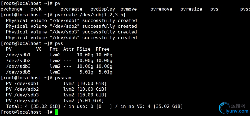

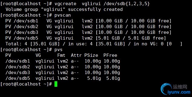

             1.pvcreate  dev/sdb{1,2,3,5}
              2.pvs查看简要信息
              3.pvscan搜索文件系统中的pv
下图就是我创建pv的过程。

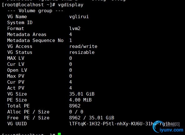

与 PV 不同的是, VG 的名称是自订的!我们知道 PV 的名称其实就是 partition 的装置档名, 但是这个 VG 名称则可以随便你自己取啊!在底下的例子当中,我将 VG 名称取名为 vglirui创建这个 VG 的流程是这样的:

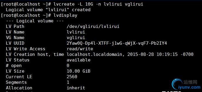

接下来我们来创建lv,如下图所示:
           lvcreate -L 10G -n lvlirui vglirui 创建了一个10G的名字为lvlirui的lv
           lvdisplay是查看详细信息的

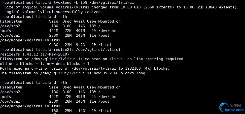

     扩展逻辑卷:
          # lvextend -L [+]#[mMgGtT] /dev/VG_NAME/LV_NAME
          # resize2fs /dev/VG_NAME/LV_NAME
wKioL1Xgn-6AzAcsAARwMtFmv-s565.jpg    从上图中可以看出用lvextend命令扩展lv,实际看到lv并没有扩大,而是执行了resize2fs命令lv从10G扩大到了15G,这是因为前一个命令扩大的是逻辑,而后一个才是真正扩大的是物理大小。

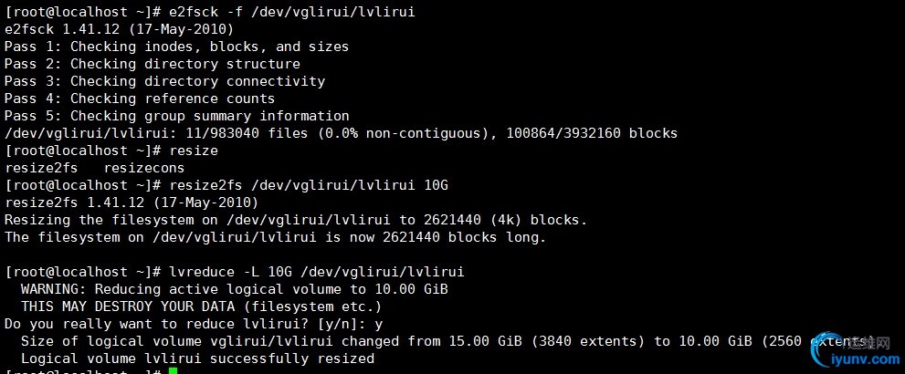

接下来我们来看看怎么缩减逻辑卷,这是一个比较危险的动作,一不小心有可能就会删除里面的数据,建议大家小心使用。
缩减逻辑卷:
          #cp /etc/issure /lirui 复制文件到lirui这个目录下
          # umount /dev/vglirui/lvlirui
          # e2fsck -f /dev/vglirui/lvlirui
          # resize2fs /dev/vglirui/lvlirui 10G
          # lvreduce -L 8G /dev/vglirui/lvlirui
          # mount /dev/vglirui/lvlirui /lirui
           #ls  /lirui看一下里面的内容是否还在,如下图所示,我刚才忘记复制内容了,大家自己去试试吧
wKioL1XgpFmgzqpFAAQ7BrPlV3E922.jpg      以上的这些基本就是LVM操作的基本内容了,除此之外,我们再来看看一个新的知识快照:未来如果你有想要添加某个 LVM 的容量时,就可以透过这个放大、缩小的功能来处理。 那么 LVM 除了这些功能之外,还有什么能力呢?其实他还有一个重要的能力,那就是系统快照 (snapshot)。 什么是系统快照啊?快照就是将当时的系统资讯记录下来,就好像照相记录一般! 未来若有任何数据更动了,则原始数据会被搬移到快照区,没有被更动的区域则由快照区与文件系统共享。

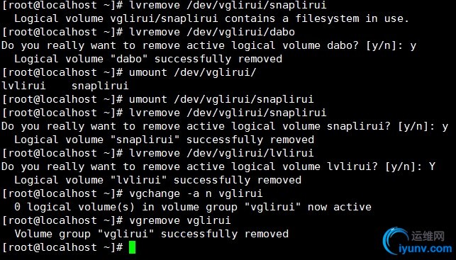

会玩 LVM 还不行!你必须要会移除系统内的 LVM 喔!因为你的实体 partition 已经被使用到 LVM 去, 如果你还没有将 LVM 关闭就直接将那些 partition 删除或转为其他用途的话,系统是会发生很大的问题的! 所以,你必须要知道如何将 LVM 的装置关闭并移除才行!会不会很难呢?其实不会啦! 依据以下的流程来处理即可:先卸载
系统先卸上面的 LVM 文件系统
  • 使用 lvremove 移除 LV ;
  • 使用 vgchange -a n VGname 让 VGname 这个 VG 不具有 Active 的标志;
  • 使用 vgremove 移除 VG:
  • 使用 pvremove 移除 PV;
  • 最后,使用 fdisk 修改 ID 回来啊!
好吧!那就实际的将我们之前创建的所有 LVM 数据给删除吧!
