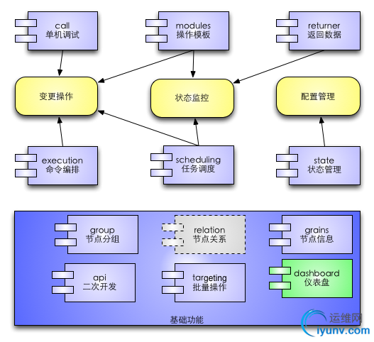

一、关于salt简介,安装和基本配置
  转载自: 来自:http://tech.mainwise.cn/?p=438
  说明:salt是一个异构平台基础设置管理工具(虽然我们通常只用在Linux上),使用轻量级的通讯器ZMQ,用Python写成的批量管理工具,完全开源,遵守Apache2协议,与Puppet,Chef功能类似,有一个强大的远程执行命令引擎,也有一个强大的配置管理系统,通常叫做Salt State System。
  基本原理:
  SaltStack 采用 C/S模式,server端就是salt的master,client端就是minion,minion与master之间通过ZeroMQ消息队列通信
  minion上线后先与master端联系,把自己的pub key发过去,这时master端通过salt-key -L命令就会看到minion的key,接受该minion-key后,也就是master与minion已经互信
  master可以发送任何指令让minion执行了,salt有很多可执行模块,比如说cmd模块,在安装minion的时候已经自带了,它们通常位于你的python库中,locate salt | grep /usr/ 可以看到salt自带的所有东西。
  这些模块是python写成的文件,里面会有好多函数,如cmd.run,当我们执行salt '*' cmd.run 'uptime'的时候,master下发任务匹配到的minion上去,minion执行模块函数,并返回结果。master监听4505和4506端口,4505对应的是ZMQ的PUB system,用来发送消息,4506对应的是REP system是来接受消息的。
  具体步骤如下
  •   Salt stack的Master与Minion之间通过ZeroMq进行消息传递,使用了ZeroMq的发布-订阅模式,连接方式包括tcp,ipc
  •   salt命令,将cmd.run ls命令从salt.client.LocalClient.cmd_cli发布到master,获取一个Jodid,根据jobid获取命令执行结果。
  •   master接收到命令后,将要执行的命令发送给客户端minion。
  •   minion从消息总线上接收到要处理的命令,交给minion._handle_aes处理
  •   minion._handle_aes发起一个本地线程调用cmdmod执行ls命令。线程执行完ls后,调用minion._return_pub方法,将执行结果通过消息总线返回给master
  •   master接收到客户端返回的结果,调用master._handle_aes方法,将结果写的文件中
  •   salt.client.LocalClient.cmd_cli通过轮询获取Job执行结果,将结果输出到终端。

  Salt的介绍中提到了Salt支持变更操作、配置管理、状态监控所需的一些功能,如下图:
salt_functions
  本文详细介绍如何使用这些功能。
  如果想对Salt的功能和使用有一个初步的了解,最好参考官方文档:Salt Stack Walkthrough。
