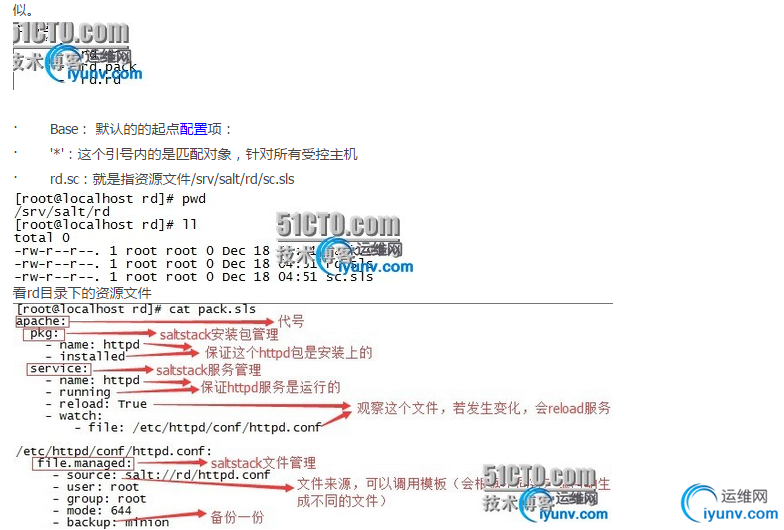

  二、Master批量管理配置
  服务器端写sls模,他的默认路径在 /srv/salt/下,没有就新建目录,然后新建一个top.sls就跟puppet的入口文件 site.pp 类似。
  <ignore_js_op>
  ·        Base: 默认的的起点配置项:
  ·        '*':这个引号内的是匹配对象,针对所有受控主机
  ·        rd.sc:就是指资源文件/srv/salt/rd/sc.sls
  <ignore_js_op>
  看rd目录下的资源文件
  <ignore_js_op>

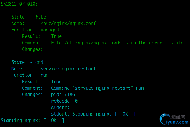

4)同步配置
#salt '*' state.highstate
(由于非第一次运行,看不到配置文件比对的信息)

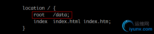

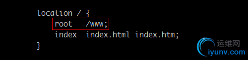

5)验证结果:
1、登录root@SN2013-08-021
#vi /etc/nginx/nginx.conf
2、登录root@SN2012-07-010

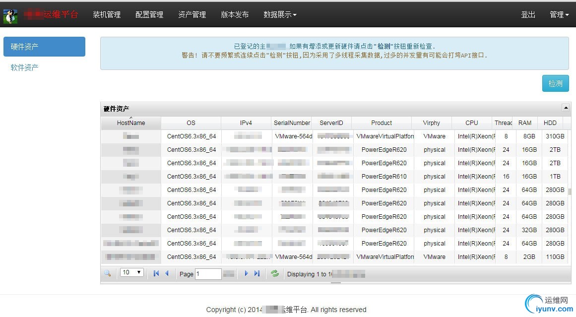

  其实这个版本与第一个 http://www.xiaomastack.com/2014/07/05/yunweipingtai/ 比已经是脱胎换骨了,该版本后端采用Django,前端用BootStrap。底层还是用的saltsatck、saltAPI、zabbix、zabbixAPI、git等,毕竟整体架构是不能随随便便就改变的。我来简单的介绍下原理和功能。

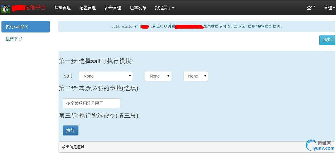

  1、配置管理。
  配置管理主要用saltstack来做,与saltstack的通信用saltAPI来完成。”执行salt命令“ 的功能就是在WEB界面执行saltstack命令(安全简单选择预置的命令就可以了,关键是命令可以预置这样在应用层就防止了误操作,虽然我们在salt的代码层也做了类似的处理)。”配置下发“ 这个基于salt命令,依次执行salt命令就好了。
  2、资产管理。

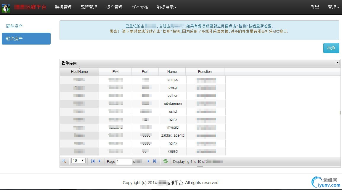

  资产管理主要分为硬件资产和软件资产,硬件资产由saltsatck的grains来采集,软件资产的收集由saltstack下发执行采集脚本来完成。所有的这些操作都自动完成(采集、入库、展示)。打码的地方太多我用PS来打吧!
  3、版本发布。

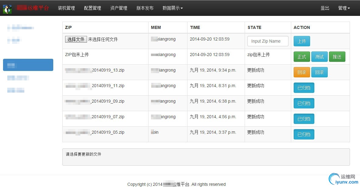

  版本发布实现功能
  a、能从操作者本地上传zip更新包,更新到正式环境或测试环境。如果更新到测试环境经过测试后没有问题再推送到正式环境。也可以直接更新到正式环境。
  b、开发人员提供包名后,根据包名从ftp服务器下载zip更新包,更新到正式环境或测试环境。如果更新到测试环境后没有问题再推送到正式环境。也可以直接更新到正式环境。
  c、能够回滚到上一个版本(测试或正式环境)。

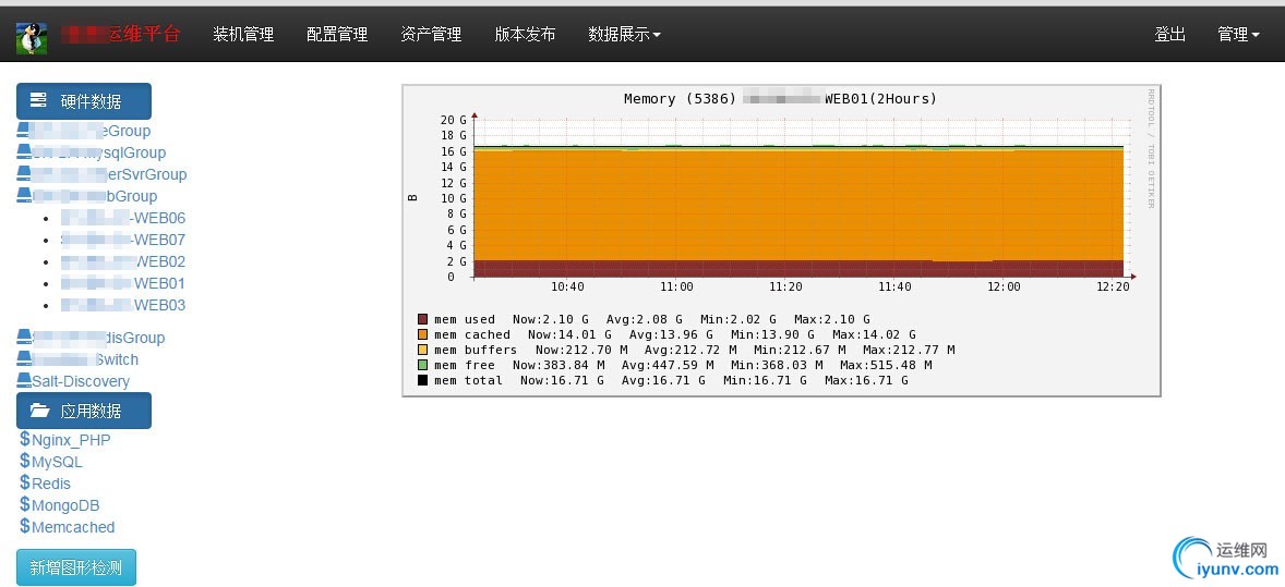

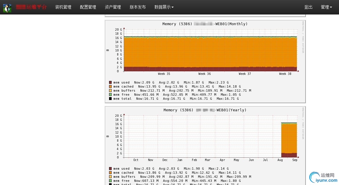

  4、数据展示。
  主要做的是Zabbix监控数据的展示,分类、分应用、分主机。原始数据由Zabbix采集,然后另外的机器用ZabbixAPI向Zabbix取监控数据存放到rrd文件,最后由RRDTool绘图展示监控数据。
  硬件监控数据展示分类沿用Zabbix自身的分类,软件应用监控数据的分类采用再绘图时的自定义的分类。
  点击一台主机,监控数据默认展示的是1天的监控数据。

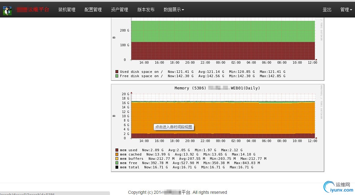

  点击图可以进入该监项在过去1天、1周、1月、1年的监控图,默认30秒刷新一次(也可以手动刷新)
  点击1天的监控图,可以进入该监控项2小时的监控图,默认30秒刷新,也可以手动刷新。

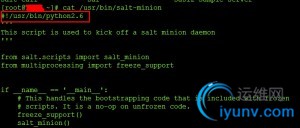

  这是当初部署saltstack时候的问题了,saltstack用的是0.17.4的版本。正当开心minion部署到最后一台时时杀出了个程咬金,当启动 minion端时报错 “ImportError: No module named salt.scripts” 具体信息如下图:
  但是明明是存在 scripts 脚本和完整的模块的,salt硬是找不到,汗!后来发现这台机器上有几个python环境,7层地狱啊!用 python –version 命令查看默认的 python环境是2.7的,而saltstack安装环境python2.6的,saltstack 模块是安装在 python2.6 的库里面的。所以会一直提示找不到模块。
  好了,原因找到了问题就好解决了,手动指定 salt-minion 启动脚本的运行环境为 python2.6(2.6系统默认安装CentOS6.3) 如下:
  然后,然后问题就解决了。
