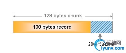

   Slab Allocator解决了当初的内存碎片问题,但新的机制也给memcached带来了新的问题。这个问题就是,由于分配的是特定长度的内存,因此无法有效利用分配的内存。 例如,将100字节的数据缓存到128字节的chunk中,剩余的28字节就浪费了。如下图,
       对于该问题目前还没有完美的解决方案,但在文档中记载了比较有效的解决方案。就是说,如果预先知道客户端发送的数据的公用大小,或者仅缓存大小相同的数据的情况下, 只要使用适合数据大小的组的列表,就可以减少浪费。但是很遗憾,现在还不能进行任何调优,只能期待以后的版本了。 但是,我们可以调节slab class的大小的差别。 接下来说明growth factor(增长系数)选项。

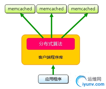

   memcached尽管是“分布式”缓存服务器,但服务器端并没有分布式功能。 各个memcached不会互相通信以共享信息。那么,怎样进行分布式呢? 这完全取决于客户端的实现。如下图,
