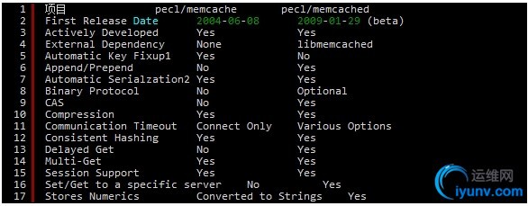

(4).memcache和memcached对比
注,PHP memcache这个老客户端在属性设置方面可设置的很少,出错码粒度很粗,出错后难以定位,而且功能欠缺一些,如下图:
注,综合上述建议大家使用php memcached。还有更多知识点请参考官方文

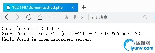

添加Memcached的测试脚本:
10
11
[iyunv@hpf-linux a.com]# cat memcached.php
<?php
$mem = new Memcache;
$mem->connect("192.168.1.6", 11211)  or die("Could not connect");
$version = $mem->getVersion();
echo "Server's version: ".$version."<br/>\n";
$mem->set('hellokey', 'Hello World', 0, 600) or die("Failed to save data at the memcached server");
echo "Store data in the cache (data will expire in 600 seconds)<br/>\n";
$get_result = $mem->get('hellokey');
echo "$get_result is from memcached server.";
[iyunv@hpf-linux ~]# telnet 192.168.1.6 11211
Trying 192.168.1.6...
Connected to 192.168.1.6.
Escape character is '^]'.
get hellokey
VALUE hellokey 0 11
Hello World
END

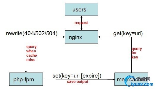

   nginx的memcached_module模块可以直接从memcached服务器中读取内容后输出,后续的请求不再经过应用程序处理,如php-fpm、django,大大的提升动态页面的速度。nginx只负责从memcached服务器中读取数据,要往memcached写入数据还得需要后台的应用程序来完成,主动的将要缓存的页面缓存到memcached中,可以通过404重定向到后端去处理的。ngx_http_memcached_module可以操作任何兼用memcached协议的软件。如ttserver、membase等。
结构图如下:
memcached的key可以通过memcached_key变量来设置,如以$uri。如果命中,那么直接输出内容,没有命中就意味着nginx需要从应用程序请求页面。同时,我们还希望该应用程序将键值对写入到memcached,以便下一个请求可以直接从memcached获取。如果键值不存在,nginx将报告not found错误。最好的方法是使用error_page指定和location请求处理。同时包含”Bad Gateway”错误和”Gateway Timeout”错误,如:error_page 404 502 504 = @app;。注意:需要设置default_type,否则可能会显示不正常。

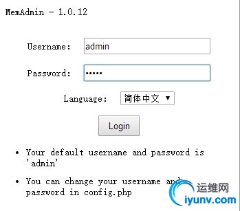

四、memcache 图形管理工具
1、解压memadmin
[iyunv@hpf-linux ~]# tar -xf memadmin-1.0.12.tar.gz
[iyunv@hpf-linux ~]# cd memadmin
2、移动memadmin到页面目录下
[iyunv@hpf-linux memadmin]# mv ../memadmin /www/a.com/
[iyunv@hpf-linux memadmin]# cd /www/a.com/
3、查看一下配置文件
[iyunv@hpf-linux a.com]# vim memadmin/config.php
$config['user'] = "admin"; // your username
$config['passwd'] = "admin"; // your password
默认的用户名是admin,密码是admin。
4、浏览器测试
