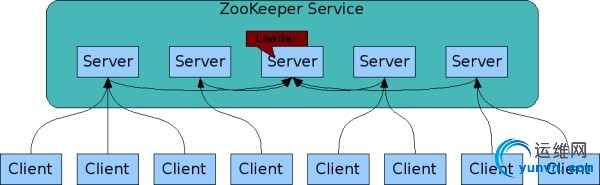

  2. replicated。像很多分布式系统一样,ZooKeeper的数据会被拷贝到一个集群中的多台机器上,这些机器组成一个ZooKeeper集群,如下图所示:
  组成ZooKeeper集群服务的Server都要获知彼此的存在。它们在内存中保存了当前ZooKeeper服务数据的最新镜像,同时每隔一段时间会持久化保存这些镜像数据以及transaction日志。这些数据可以被用来恢复ZooKeeper服务。只要大部分的ZooKeeper Server都正常,ZooKeeper服务就是可用的。
  每个客户端都只会连接到一个ZooKeeper Server,客户端维护了一个跟Server的TCP连接,可以通过这个连接来发送请求、获取数据、获取监听事件以及发送心跳信息。如果TCP连接断掉,客户端会尝试连接到其它Server。

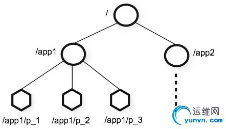

  ZooKeeper提供的命名空间很像一个标准的文件系统,如下图所示,它的名字是一系列由"/"分隔的路径。ZooKeeper命名空间中的每一个节点都由一个路径指定。
