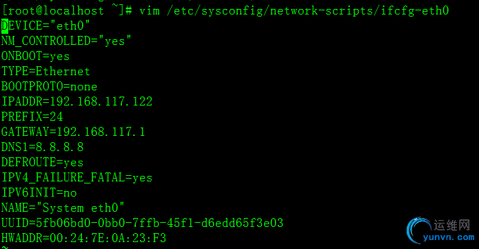

3.        修改当前主机的ip地址
Ip地址信息存储在 /etc/sysconfig/network-scripts文件夹下,需要对ifcfg-eth0文件进行配置。如图所示:
修改完毕之后可以用ifconfig命令查看。
此处不再切图,查看一下就ok。

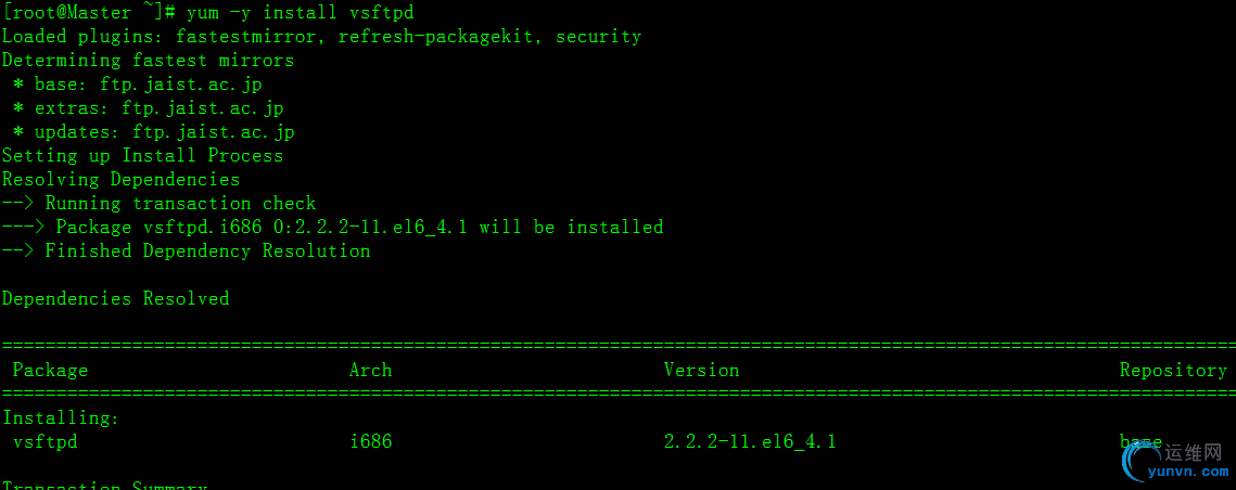

2.        安装VSFTP服务
直到最后一行显示如下:
证明安装成功。

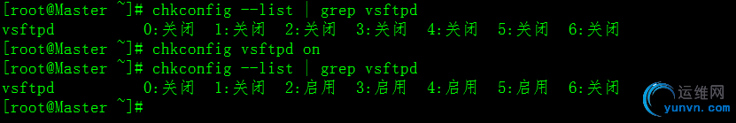

测试安装后的效果:
服务都为关闭,通过下面的语句来开启:
这样就开启了vsftp服务。
