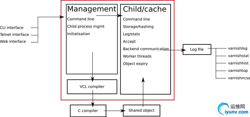

Varnish主要运行两个进程:Management进程和Child进程(也叫Cache进程)。如下图:
1、Management进程
   Management进程主要实现应用新的配置、编译VCL、监控varnish、初始化varnish以及提供一个命令行接口等。Management进程会每隔几秒钟探测一下Child进程以判断其是否正常运行,如果在指定的时长内未得到Child进程的回应,Management将会重启此Child进程。 Management 管理接口:
  • CLI interface 命令行接口
  • Telnet interface telnet接口
  • Web interface Web管理接口
2、Child/Cache 进程
Child/Cache 进程包含多种类型的线程,常见的如:
  • Accept 线程:接收新的连接请求并响应;
  • Worker 线程:child进程会为每个会话启动一个worker线程,因此,在高并发的场景中可能会出现数百个worker线程甚至更多;
  • Object Expiry 线程:从缓存中清理过期内容;
  • Commad line 线程 : 管理接口
  • Storage/hashing 线程 :缓存存储
  • Log/stats 线程:日志管理线程
  • Backend Communication 线程:管理后端主机线程
  • Varnish依赖“工作区(workspace)”以降低线程在申请或修改内存时出现竞争的可能性。在varnish内部有多种不同的工作区,其中最关键的当属用于管理会话数据的session工作区。

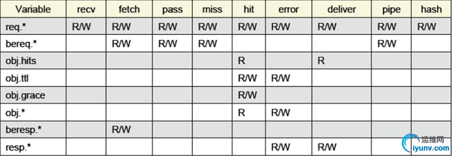

7、各种变量所能使用的引擎
