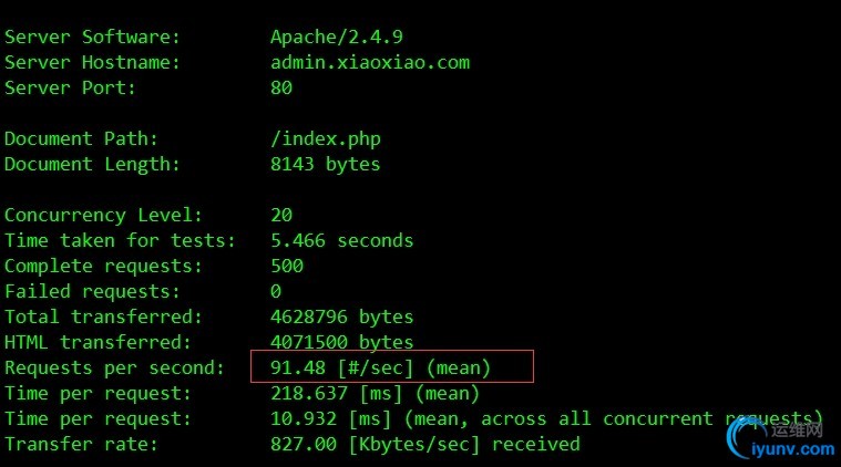

用ab命令对php服务器进行压测,命令格式如下
ab -n num -c num url
-n   #共多少次请求
-c    #并发请求数
先把缓存功能关掉:

启动xcache:
[iyunv@www php.d]# mv xcache.ini.bak xcache.ini
[iyunv@www php.d]# service php-fpm restart
Gracefully shutting down php-fpm . done
Starting php-fpm  done
[iyunv@www ~]# ab -n 500 -c 20 http://admin.xiaoxiao.com/index.php
速度是两倍多一点,效果还是挺明显的~~
