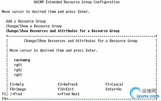

选择要更改的资源组,然后按 Enter(请参见示例 9)。
示例 9 资源组选择
