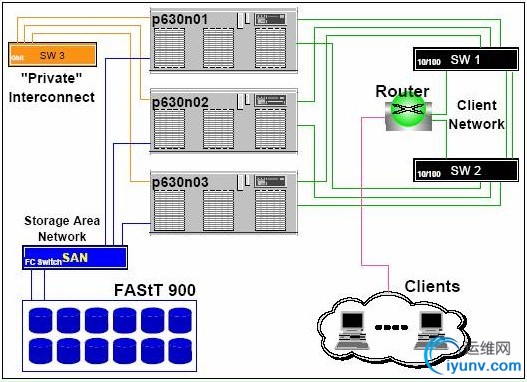

在我们的测试实验环境中(请参见图 1),集群配置由以下各项组成:
(1).      三个节点(IBM pSeries 630 - 6C4,机架安装)
(2).      两个用于客户端网络的 10/100 网络交换机,使用两个交换机是为了提供高可用性
(3).      一个千兆比特以太网交换机,用于进行高速互连
(4).      一个光纤通道交换机,型号为 2109-F32
(5).      一个存储子系统,型号为 1742-9RU (FAStT 900),带一个 EXP 700 磁盘箱和 1 TB 的原始存储容量
图 1 ITSO 测试环境

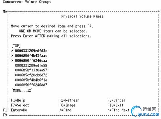

2.6 并发逻辑卷管理
       并发逻辑卷管理类似 “逻辑卷管理”,不同的是您可以创建并发卷组。请记住,使用 AIX 5L V5.2,您无法创建传统(classic)的并发卷组(即使使用 32 位内核也如此);只能创建增强(enhanced)的并发卷组。
       无论并发卷组的类型如何(传统的或增强的),还必须运行发现并在资源组中包括新卷组才能进一步使用(逻辑卷创建)。

选择希望使用的物理卷(示例 10)。
示例 10 选择物理卷
