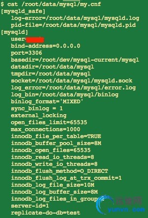

SerA配置为Master,在SerA上在my.cnf中添加:
[html] view plaincopy
replicate-do-db=$database
server-id=1
指定binlog(因为时通过binlog实现数据同步的)
配置完后重启数据库服务,用show master status可以看到Master信息。

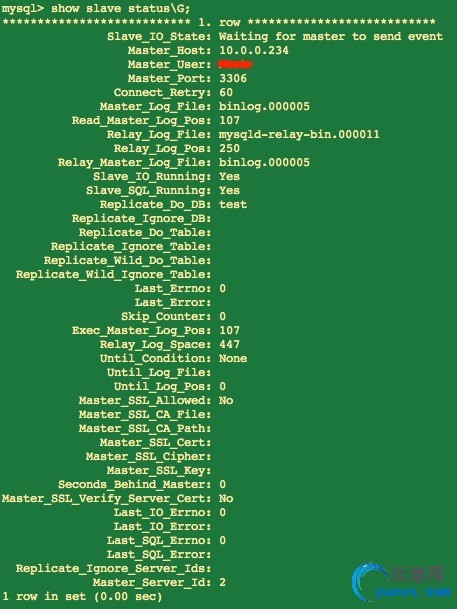

看一些配置和查看命令的结果:
注意Slave_IO_Running和Slave_SQL_Running的状态都必须是YES
